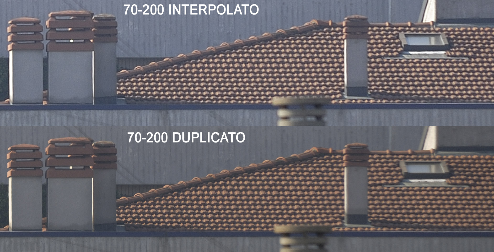

Ecco il punto... io ho lavorato i file in questo modo:
Entrambi sono stati aperti in Capture NX, senza toccare alcun parametro da quelli impostati da macchiar.
Una volta esportati in photoshop, ho lasciato completamente inalterato il file duplicato, mentre per quello senza dupli ho operato così:
Con "dimensione quadro" ho croppato x2, poi con "dimensione immagine" ho prima interpolato quadruplicando le dimensioni del file usando il metodo "bicubica", poi ho dimezzato tali dimensioni per raggiongere i 12mp con il metodo (vicino più prossimo)
Non ho agito con Neat Image e maschera di contrasto per non "barare", ma il risultato ottenuto con l'interpolazione è perfettibile con le giuste plug-in, che costano meno di un duplicatore.
Se al centro vince il dupli, osservate cosa succede spostandosi a destra del crop qui sotto, che va dal centro al bordo...
noterete una calo drastico, tipico dei duplicatori.
Ora, vi linko i files in JPG risultanti... provate, se volete togliervi lo sfizio, a prenderli e andare a stamparli in formato 20x30... poi mi direte quale preferite...
Nov 15 2006, 02:28 PM
Questa prova, se attendibile, smentirebbe la teoria che con ottiche di qualità sarebbe preferibile la duplicazione e manderebbe "in palla" la vs. ipotesi;
tuttavia, non dimostra nulla: non tiene conto di una infinità di variabili eventuali (focus, micromosso da vibrazioni, variazioni nel velo atmosferico) e la foto è priva di dettagli fini.
Inoltre, luminosità e contrasto tra i due ultimi crop postati sono palesemente diversi. Il secondo è sottoesposto rispetto al primo.
Cionondimeno, al centro è più nitido. Notare le righette verticali sul grigio.
Il dupli Kenko sembra avere problemi ai bordi.
A riprova che quel che conta per il confronto è la qualità del converter (cioè dell'accoppiata) e non quella dell'obiettivo (che è il medesimo).

Stessi dubbi che ho avuto io, e a sfavore dello scatto nudo da interpolare...
In questo periodo non posso, ma appena avrò a disposizione una macchina dal potere risolvente notevole, tipo la D2x, che non faccia il noise a 160 iso che fa la D200 (mi ha davvero lasciato perplesso il rumore a tale sensibilità), mi metterò a fare qualche prova...
io rimango dell'idea che per stampe 20x30 o 30x45 e risoluzioni di 12mp, il dupli sia una spesa superflua...

Credo che, come sostiene Macchiar, il tipo di immagine si presti particolarmente bene all'interpolazione... questo aiuta "il crop".
Notavo una cosa, nell'immagine "macchiar_confronto" postata per ultima, secondo me interessante:
le zigrinature sull tegole: col 200 croppato, sono quasi inesistenti.
Che possa essere considerato un tipico caso del "ciò che non c'è non può essere riprodotto, comunque sia valida l'interolazione"? (vd. post Gianni)
