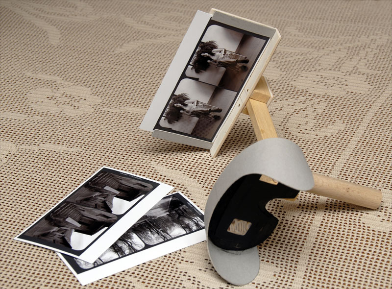

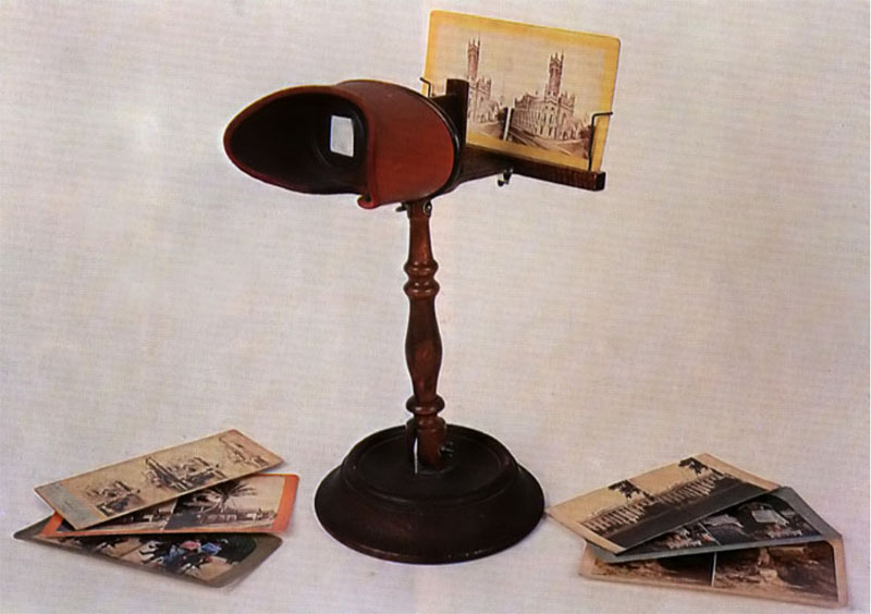

Questo è uno stereoscopio dell'epoca:

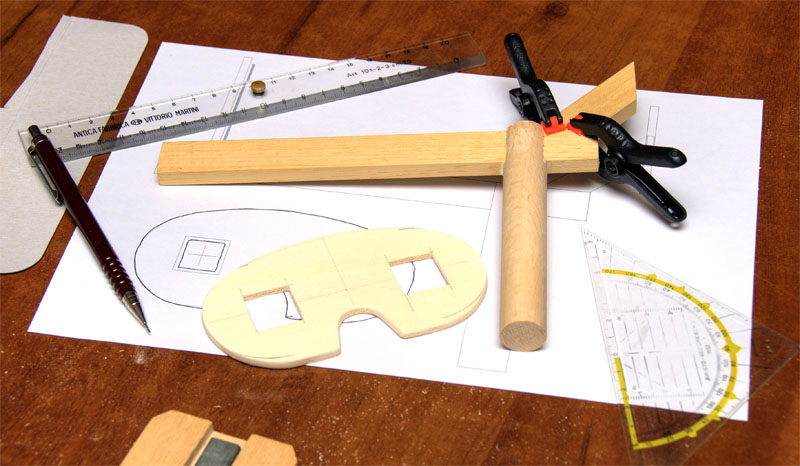

e questi sono i primi pezzi che ho realizzato questa mattina, chiuso in casa dalla pioggia:
Vi tengo aggiornati.
danighost
Feb 21 2008, 11:03 AM
Forte, ma c'è differenza con la foto 3D?
Le mollette usate, sono molto simili alle mie
enrico
Feb 21 2008, 11:08 AM
QUOTE(danighost @ Feb 21 2008, 11:03 AM)
è foto 3D in effetti. Diciamo che il concetto di questo strumento è assai simile a quello che è stato usato negli stereoscopi della Wiew Master degli anni 50.

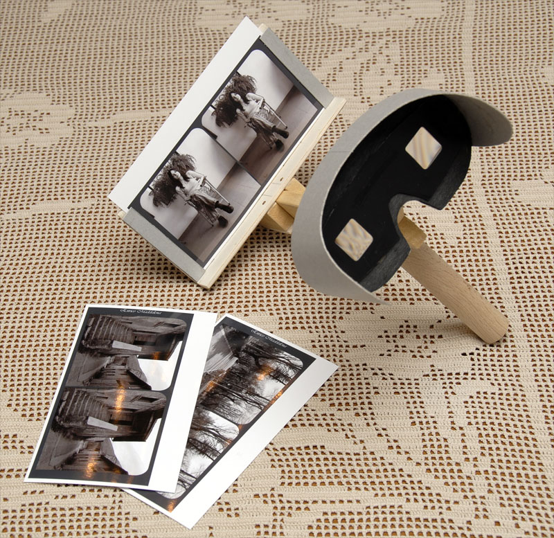

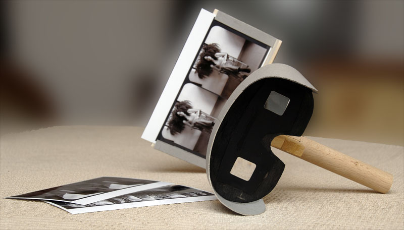

Cari amici: EUREKA!
Ce ne voleva proprio un altro
Ho terminato lo stereoscopio di Holmes. Funziona perfettamente. Lo presenterò lunedì 17 prossimo nel corso di una conferenza sulla stereoscopia che terrò qui ad Avezzano. E così un altro pezzo dell'800 è ricostruito. In questo periodo non ho molto tempo a disposizione e gli impegni mi si accavallano. Non vedo l'ora che si allentino per poter rimettere mano al collodio e all'albumina.

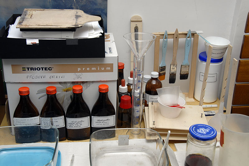

Come sapete, il collodio umido richiede velocità perchè, una volta secco, diviene impermeabile ai bagni. Così ho steso la tovaglia di plastica sulla lavatrice e vi ho messo la vaschetta con lo sviluppo, quella con il fissaggio e quella con la soluzione di nitrato d'argento. Il fissaggio è limpido e credo sia ancora attivo. Sono salito sul balcone sud ed ho puntato la camera obscura sul palazzo di fronte. Ottima luce, splendidi giochi d'ombra. Al centro un balcone con una cornice di gerani fioriti e sotto un'auto ed una bicicletta che scintillavano al sole. Ho inquadrato con attenzione, ho messo a fuoco memorizzando la posizione del riferimento e sono sceso giù a sensibilizzare la lastra di vetro che ho puito con dell'alcool. Messi i guanti di lattice, ho versato il collodio sulla lastra, muovendola per distribuirlo per bene e scolando dopo un po' l'eccesso di liquido in un barattolo di vetro. Ho dato una rapida occhiata alla superficie: la stesa era uniforme, molto meglio che nel mio primo tentativo di diversi mesi fa. Lampada di sicurezza ed immersione della lastra nel bagno di nitrato d'argento. Dopo circa un minuto è divenuta lattiginosa, segno dell'avvenuta reazione con formazione dello ioduro d'argento. Altri trenta secondi nel bagno che tenevo in leggera agitazione alzando ed abbassando la vaschetta per un angolo, poi rapido risciacquo per immersione in acqua, inserimento nello chassis e via al piano notte per l'esposizione. Nella prima prova al collodio l'esposizione è stata di 40' secondi. Ho esposto per un minuto quindi, rimesso il tappo sull'obiettivo ed abbassato il volet, sono corso in "camera oscura".
Di tanto in tanto scrutavo la lastra immersa nell'acido gallico, certo di veder apparire i primi neri. Passa un minuto, due, tre... niente. Aspetto ancora ma non appare il minimo accenno di annerimento.
Cerco di capire cosa possa essere avvenuto. La soluzione di collodio e quella di nitrato d'argento debbono essere buone, visto che la reazione di precipitazione è avvenuta. L'acido gallico l'ho preparato dalla soluzione madre ieri. E' invecchiata la soluzione madre?
Mi conviene fare così: questa sera preparo una nuova soluzione di acido gallico ripartendo da quello in polvere e ripreparo una nuova soluzione di collodio. Domani riprovo.
La prima prova al collodio andò bene, tranne che per la stesa risultata irregolare.
Occorre aver fede...
enrico
Sep 5 2008, 05:24 PM
Fatto,
ho preparato una nuova soluzione madre di acido gallico (soluzione satura da diluire al bisogno). Per ora continuo ad usare l'acido gallico come rivelatore. Presa pratica col collodio, farò delle prove con il solfato ferroso che è, per il collodio, il rivelatore di elezione (almeno cos' è scritto nei testi dell'epoca).
Intanto ho ripreparato una nuova soluzione di collodio La vecchia ha un colore bruno che ne rivela l'età...
40 ml di collodio al 5%, 40 ml di acido acetico, 20 ml di alcool etilico. Parecchio tempo se ne è andato per ripulire il cilindro graduato e l'imbuto di vetro.
Ho versato nella bottiglietta 1 grammo di ioduro di potassio e 0,1 grammo di bromuro di potassio.
Di tanto in tanto l'agito un po'. Lo ioduro di potassio, solubile in acqua, lo è poco nell'alcool e nell'etere. Sarebbe preferibile lo ioduro di cadmio, ma è troppo costoso.
Ho sentito dalle previsioni del tempo che domattina è sereno. Ripeterò la prova.

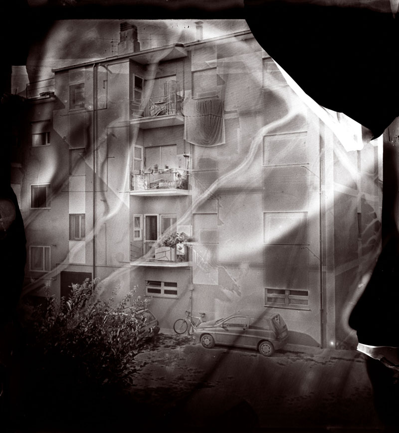

Stamattina ho sistemato la camera obscura in giardino, regolandone il fuoco su di una poltroncina per un nuovo autoritratto, questa volta al collodio, ricalcando le orme di Nadar.
Ho steso il collodio preparato di fresco sulla lastra in abbondanza, a cominciare dall'angolo sinistro e l'ho mossa per stenderlo su tutta la superficie. Manovra perfetta: uno strato uniforme e trasparente. Sensibilizzazione in camera oscura col nitrato d'argento per due minuti, risciacquo rapido in acqua e caricamento dello chassis. Quindi esposizione di un minuto e mezzo. Di corsa in camera oscura ad immergere la lastra nell'acido gallico. Dopo soli dieci secondi si è delineata l'immagine, nitida, perfetta. Di nuovo ho provato quella intensa emozione che nessuna digitale riesce più a dare. Guardavo quei neri profondi ed i bianchi trasparenti del negativo che riproducevano, a toni invertiti, me, la sedia e l'edera sullo sfondo. Immersione nel fissaggio ed un breve sguardo alla vaschetta del risciacquo posta sotto il lavandino. Torno alla lastra e la vedo notevolmente sbiadita. La estraggo, la sciacquo. Non è la prima volta che mi succede e non capisco ancora perchè. Rimetto la lastra nello sviluppo, ma resta così com'è.
Torno allora a sensibilizzare una nuova lastra e la riespongo. Questa volta la stesa non è perfetta come la prima, ma l'imagine compare di nuovo. L'annerimento non è però uniforme. Non la fisso e mi limito a sciacquarla. Sensibilizzo una terza lastra, senza risciacquarla dopo il bagno di nitrato, considerato che dopo il bagno in acqua notavo delle striature sulle precedenti. Torno a posare per due minuti e 30 secondi. Questa volta il risultato è di nuovo perfetto. La soluzione di sviluppo si annerisce e riesco a vedere l'immagine solo muovendo la vaschetta. Capisco subito il perchè di quel deposito granuloso nero: è la soluzione di nitrato d'argento che non ho asportato col lavaggio. Non la fisso, la sciacquo soltanto e la metto ad asciugare con le altre due nell'essiccatoio al buio. Userò la seconda prova per testare il tempo di resistenza alla luce. Senza sviluppo, l'annerimento diretto dovrebbe impiegare parecchio tempo a distruggere l'immagine.
Questo del fissaggio è un problema che devo risolvere. Quello con l'acido gallico è uno sviluppo con una forte componente fisica (infatti la soluzione è a pH acido e non basico come per gli sviluppi attuali). Dipende forse da questo? Nei vecchi libri che ho letto, non si fa cenno a questo problema.
Questa sera vi mostro i risultati.

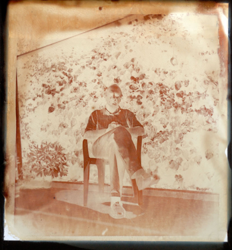

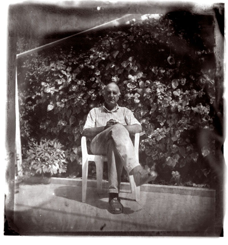

Sep 6 2008, 06:10 PM
Ciao Davide,
e di nuovo: EUREKA!!!
Ecco l'ultimo dei negativi di oggi, il migliore:
e la sua copia positiva:
Sono soddisfatto. Vi ricordate i primi autoritratti calotipici, nei quali era visibile la grana della carta?
Uno dei miei obiettivi è sempre stato quello di "forare la barriera del tempo" riuscendo a rendere sempre più definito il mio volto. E' come guardarsi in uno specchio appannato che mano a mano diventa limpido. La definizione di questa immagine è buona, soprattutto tenendo conto che sono rimasto immobile (tranne qualche rapida occhiata all'orologio) per ben due minuti e trenta secondi, e senza poggiatesta o altri martingegni.
Vi mostro anche il terzo collodio (il primo di questa mattina) che con sorpresa ho trovato migliore di come mi era apparso in camera oscura. Vi mostro inoltre la quarta prova (la seconda di questa mattina), quella con la stesa del collodio non perfettamente riuscita.
Occorre essere rapidi nella stesa, altrimenti il collodio inizia a rapprendersi. Ma comincio a prenderci la mano
Un saluto ed a presto amici.

Sep 7 2008, 09:34 AM
Ciao Danigost, e grazie per i tuoi consigli.
Una sola lastra non è venuta, ed è la seconda (di qualche giorno fa) dopo la prima prova risalente addirittura a dicembre scorso (per quanto tempo i cavalli hanno riposato! Ecco perchè li ho trovati un po' ingrassati
Non è venuta evidentemente perché le soluzioni erano vecchie. Ieri ho esposto due lastre per un minuto e 30 secondi e la terza per 2 minuti e trenta secondi. Come hai potuto vedere, gli annerimenti sono buoni in tutte e tre le prove. La seconda presenta sulla destra una specie di solarizzazione, ma forse ha preso luce in camera oscura.
Certo che si tratta di tempi di posa lunghi, ma dipende dal fatto che il mio obiettivo ha apertura f/8.
A quei tempi c'era l'obiettivo progettato (per la prima volta matematicamente - siamo nel 1840) da Petzval con apertura di f/3,7. In pratica, due stop in meno del mio. Vale a dire che mi sarebbero bastati solo 30 secondi di esposizione.
Ah, dimenticavo. Grazie dell'aiuto. La carrozza l'hai tirata davvero a lucido e sui cavalli hai fatto un ottimo lavoro di brusca e striglia!
enrico
Sep 8 2008, 08:33 PM
Cari amici,
questa mattina mi sono di nuovo messo all'opera. La prima lastra si è annerita appena. Ho allora preparato dello sviluppo fresco e ne ho esposto una seconda. Contrariamente alla stesa praticamente perfetta nell'autoritratto di ieri l'altro, questa volta ho avuto qualche difficoltà e si notano diverse striature. La cosa credo dipenda dal fatto che l'etere è estremamente volatile ed ogni volta che apro la bottiglietta con la soluzione di collodio, ne evapora una discreta quantità, rendendo più densa la soluzione. In ogni caso, la definizione è ottima. Mai così chiari i dettagli. Ho esposto per un minuto e trenta secondi. Troppo? Non mi sembra dal tempo che ha impiegato ad apparire l'immagine (rispetto a due giorni fa). Eppure si notano, nelle parti più chiare, come per il lenzuolo e per i riquadri bianche sotto le finestre al sole (quelle sulla destra), delle solarizzazioni.
E' straordinaria la latitudine di posa che ha reso leggibili le parti in ombra ed in luce del palazzo, colpito da un sole obliquo.
Ho aggiunto intanto dell'etere per la prossima prova, finendo la mia scorta. Dovrò tornare in farmacia a procurarmene dell'altro.
