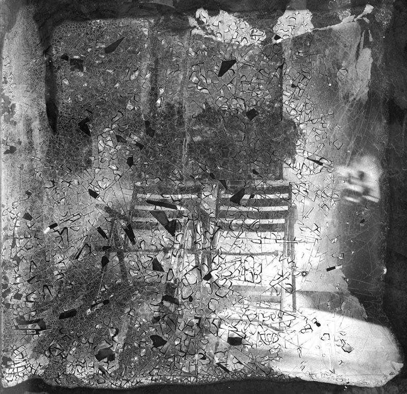

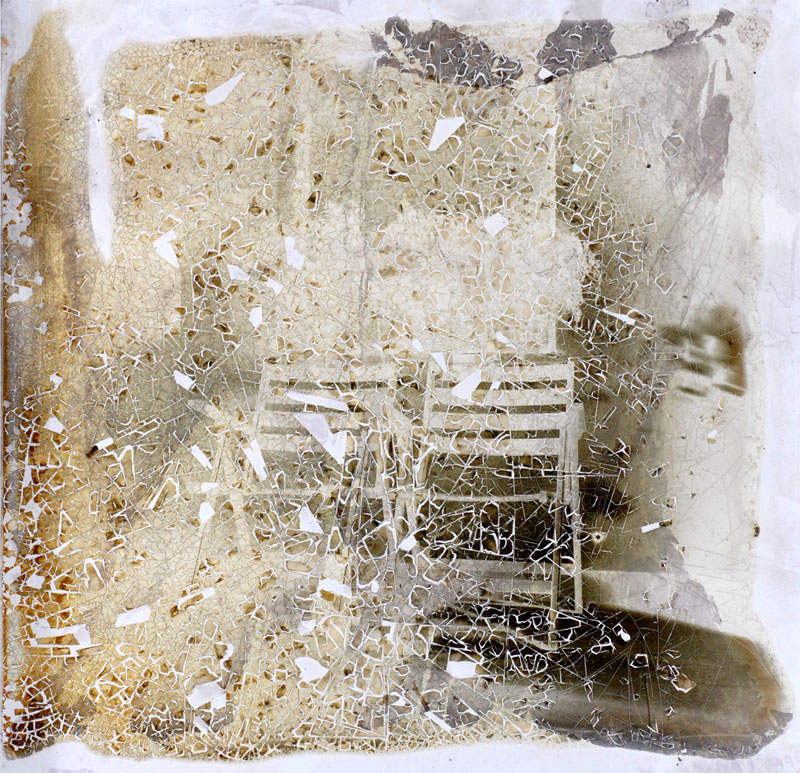

Ho sensibilizzato una delle 5 lastre all'albumina che, appena immersa nella soluzione di nitrato d'argento (che tengo al buio), ha mostrato la caratteristica reazione di precipitazione che la rende lattescente. L' ho esposta in giardino, riprendendo le sedie appoggiate al tavolino.
Quando si inizia con qualcosa di nuovo - nel mio caso l'aggiunta di bromuro di potassio - ci si trova di fronte a molte incognite. Primo problema: l'esposizione. Mi sono regolato andando a rivedere le mie precedenti prove all'albumina ed ho deciso di tenere scoperto l'obiettivo per 5 minuti sotto la luce di un cielo parzialmente velato. Il soggetto è di un bianco puro. L'incognita nel mio caso è sull'influenza del bromuro. Certo, quello dell'esposizione deve essere stato un problema per i primi fotografi che dovevano, proprio come ho fatto io, regolarsi ad occhio ed in base all'esperienza: prove ed errori. Ho un antico testo in francese sul problema dell'esposizione fotografica che devo leggere.
Immersa la lastra nel rivelatore a base di acido gallico, ho atteso diversi minuti nella speranza che comparisse qualcosa, ma niente. Ho ipotizzato che lo sviluppo si fosse esaurito e, per averne conferma, ho acceso la luce bianca. Infatti, la lastra è rimasta qual era. Ho notato solo una debole traccia di immagine, appena visibile. Anche il fissaggio non è stato capace di rendere limpida la lastra.
Ho gettato tutto ripromettendomi di preparare dei bagni freschi e di ripetere la prova.

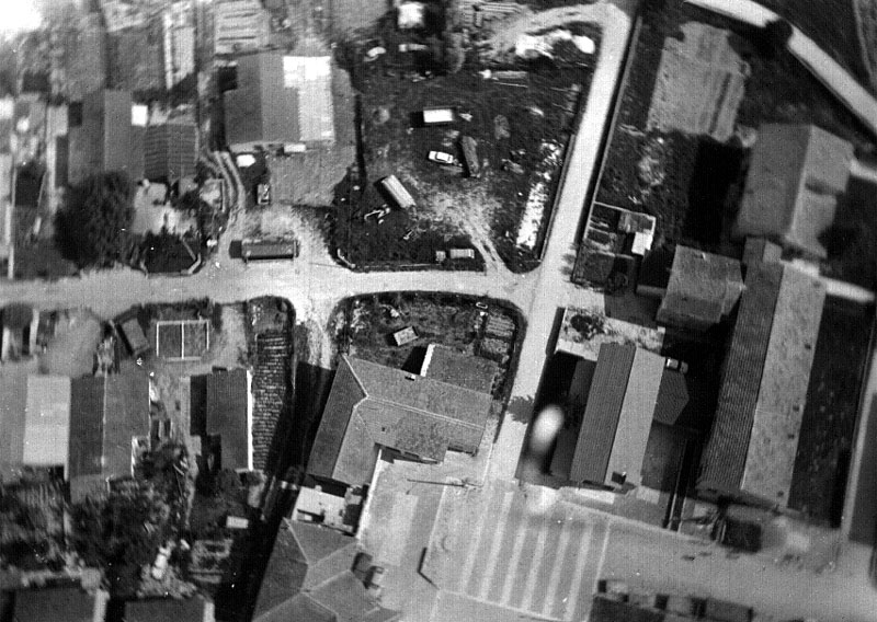

Approfitto però per parlare di un altro evento importante della storia della fotografia: la fotografia aerea. Su questa ho fatto nel 1984 qualche esperienza che è in sintonia con questa discussione.
Uno dei pionieri è stato Nadar che ha fotografato Parigi da un pallone aerostatico. L'immagine che segue riprende Nadar dentro una navicella, ma molto probabilmente si tratta di una foto in studio:
Questo è invece un collage di foto aeree di Parigi. Nadar usava il collodio e quindi doveva preparare le lastre ed esporle nell'angusto spazio della navicella:

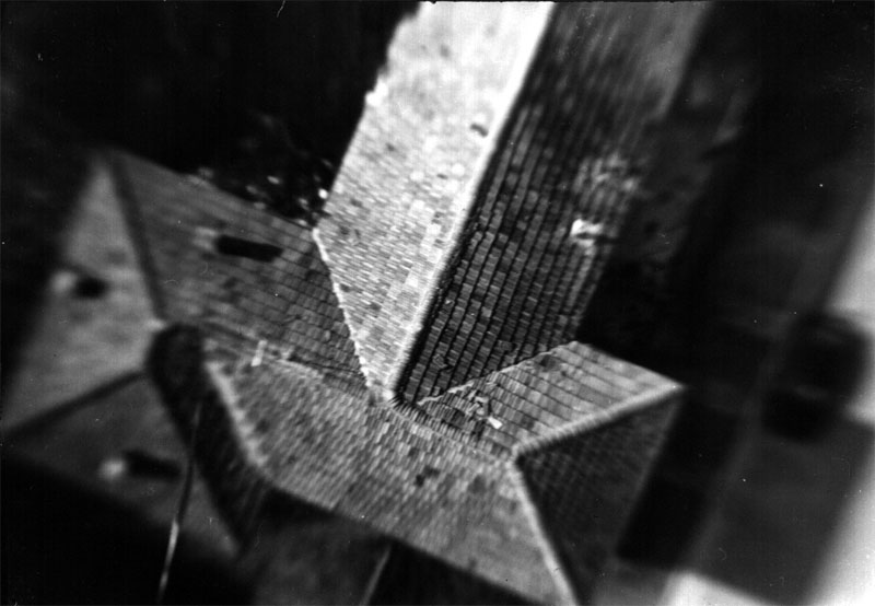

Io mi sono servito di una mongolfiera di carta velina del volume di circa 4 metri cubi. La foto che segue è la mia prima foto aerea, in pratica il tetto di una casa di fronte alla scuola elementare di Borgo Ottomila nel Fucino. L'ho fatta appendendo all'aerostato (in volo vincolato) una camera oscura autocostruita di cartone, con l'obiettivo formato da una sola lente (si nota la forte aberrazione alla periferia dell'immagine). Anche l'otturatore me lo costruii. Si trattava in pratica di un otturatore "a ghigliottina" costituito da una striscia di cartone provvista di un foro che scorreva, grazie ad un elastico, all'interno di altre due striscie munite anch'esse di un foro. Lo scatto avveniva grazie alla combustione di un filo di fermo da parte di una miccia fatta con una treccia di fili di cotone imbevuti di una soluzione di nitrato di potassio. La miccia mi dava il tempo di portare la mongolfiera in quota. La foto è stata presa ad una decina di metri dal suolo:
E questa è una mia mongolfiera. Non ricordo se è la stessa che ha scattato la foto. La sto preparando per un lancio "non fotografico". Avevo molti anni di meno e molti capelli di più
Nella scatoletta inserivo una pellicola piana di formato 6,5 x 9 cm. Ricordo che la sviluppavo in piena luce con uno stratagemma (avevo la tank per il 35 mm soltanto): utilizzavo le buste di plastica nera che avvolgevano i fogli di carta fotografica, buste che erano assolutamente impermeabili ai liquidi ed alla luce. Inserivo al buio il negativo e poi chiudevo la busta a due livelli con una coppia di stecche, unite da un elastico su di un lato e fermate sull'altro da una molletta da bucato. Fissavo una coppia di stecche sulla busta in basso, poco sopra il negativo. Versavo nella parte superiore le soluzioni e chiudevo la sommità della busta con una seconda coppia di stecche. A quel punto potevo allentare la morsa della coppia più in basso così che la soluzione potesse raggiungere il negativo. Procedevo all'inverso per vuotare la busta.

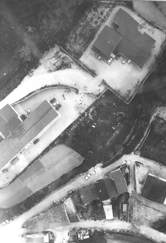

La foto in basso è stata fatta da una quarantina di metri di quota, con una seconda scatola alla quale avevo fissato l'obiettivo di una macchina a soffietto. Si tratta sempre di Borgo Ottomila. E' leggermente mossa:

credo di aver risolto il mistero della scarsa sensibilità. Sono andato a rivedermi la procedura che ho usato per le mie prime lastre all'albumina (ho un raccoglitore dove conservo copia delle mie immagini, assieme a tutti i dati ad esse relative). Avevo messo allora nelle due chiara d'uovo, 22 gocce di una soluzione satura di ioduro di potassio: molto meno di questa seconda volta.
Già Talbot aveva notato che un eccesso di sale rispetto al nitrato d'argento, riduce fortemente la sensibilità. Infatti, prima di utilizzare l'iposolfito suggeritogli da Herschel, utilizzava come fissatore una soluzione concentrata di sale da cucina.
Pulirò le due lastre utilizzate fin'ora e le altre tre, per ricavarne i vetri, e ripeterò il tutto, questa volta con una fondata speranza di successo.

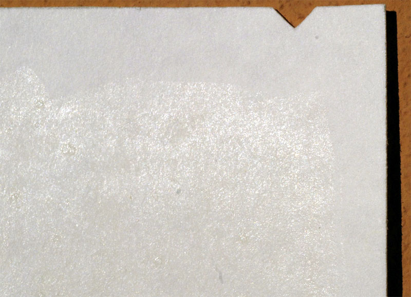

A dire il vero, quando l'albumina stesa sulla lastra si è rappresa seccandosi, ha assunto un aspetto finemente grinzoso. Ricordavo che l'altra volta una struttura simile l'avevo notata solo dopo l'esposizione al calore, ma non ne sono sicuro. Ora mi viene il dubbio che sia dipesa invece dalla concentrazione troppo alta di sale.
In un testo di chimica fotografica del 1864 che ho iniziato a leggere, si parla di 4 grammi di ioduro di potassio in dieci chiare d'uova.
Mi atterrò alla mia precedente esperienza che ha dato esiti positivi. Potrebbero andar bene 20 o 18 gocce di una soluzione satura di ioduro di potassio, 4 o 3 gocce di bromuro ed una di cloruro.

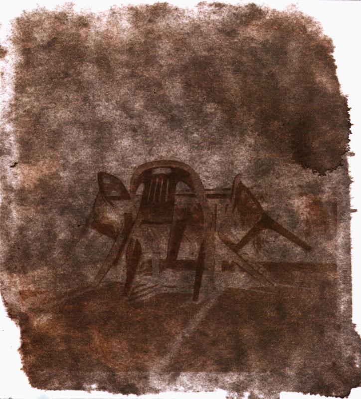

Aug 27 2007, 12:07 PM
Cari amici,
di nuovo posso esclamare: "

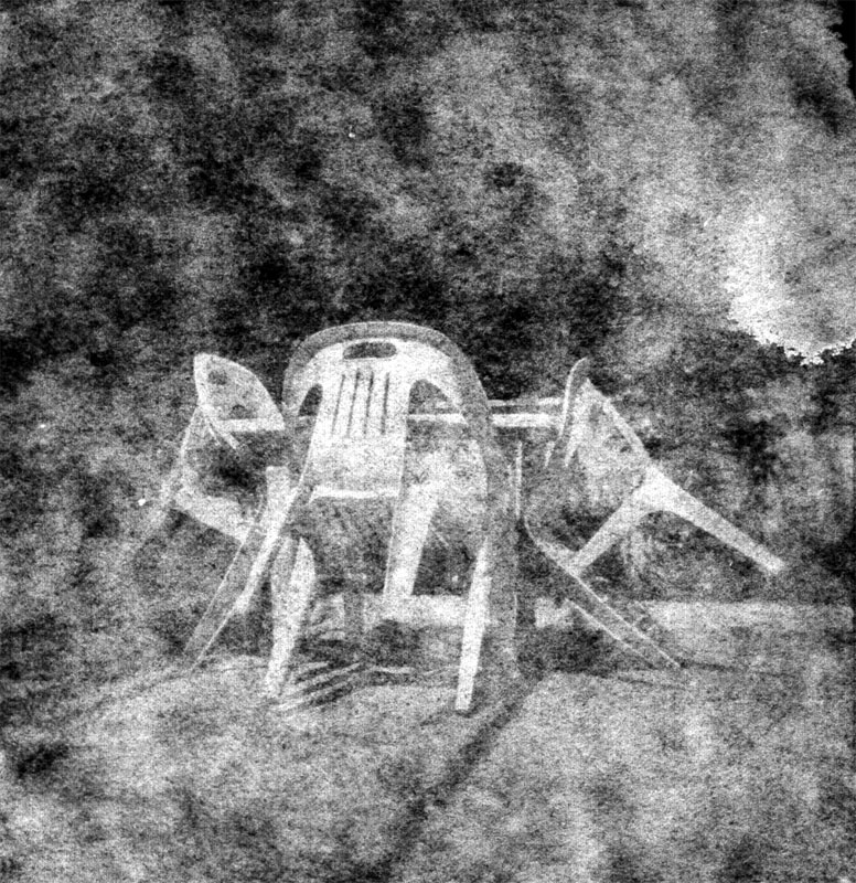

Eureka!". Anche se per i calotipi non ho più problemi ed il successo era quasi scontato.
Infatti ho esposto un calotipo, ma sensibilizzato per la prima volta col bromuro d'argento.
La scena era in pieno sole (le solite sedie appoggiate al tavolino che ho cercato di riprendere con le lastre all'albumina) ed ho esposto per un minuto. Alla luce di sicurezza, la sagoma delle sedie era già ben delineata per annerimento diretto. In acido gallico, l'immagine si è sviluppata in un paio di minuti.
Avrei potuto esporre quindi molto meno: 30 o 20 secondi sarebbero stati sufficienti o forse meno ancora. Il bromuro d'argento è il più sensibile degli alogenuri.
Il solito difetto/pregio dei calotipi è nella visibilità della grana della carta. Non mi resta a questo punto che riprovare con l'albumina e mettere a raffronto la qualità delle due immagini, certamente molto più chiare e nitide sul supporto di vetro.

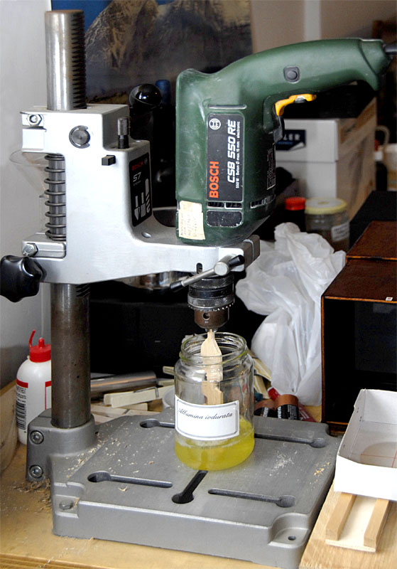

ho appena preparato della nuova albumina: due tuorli, 15 gocce di soluzione satura di ioduro di potassio, 3 di bromuro di potassio, 2 gocce di soluzione di cloruro di sodio 0,5 M. Per seguire la procedura di Gustave Le Gray che raccomanda di sbattere i bianchi con una forchetta di legno, ho ripreso lo sbattitore che avevo costruito in compensato e questa volta, anziché nell'avvitatore, l'ho inserito in qualcosa di più potente
Adesso l'emulsione è a riposare. Domani preparo delle nuove lastre.

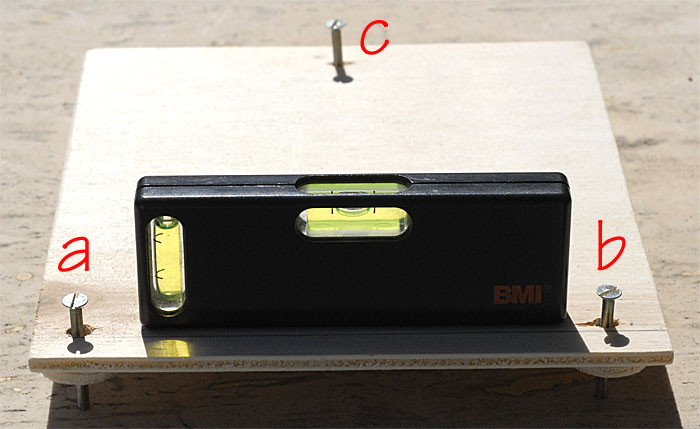

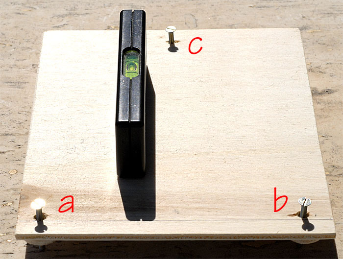

ho steso l'emulsione sulle 5 lastre e su di un foglio di carta per acquerelli.
Questa volta ho controllato l'orizzontalità delle lastre una per una (e non quella del solo foglio di compensato sul quale le ho adagiate, come ho fatto la volta scorsa), mediante una piccola livella a bolla disposta di volta in volta in due direzioni ortogonali sull'estremità libera del vetro. L'uniformità dello spessore ora dovrebbe essere perfetta.

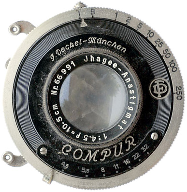

Sempre con una miccia di cotone imbevuta di nitrato di potassio. L'obiettivo che usavo è questo:
Vedi quelle due levette che sporgono sulla sinistra? Una serve per caricare la molla, l'altra aziona lo scatto dell'otturatore. Fissavo a questa levetta, aiutato dal foro centrale che si vede, un elastico teso da una parte ed un filo di cotone che ne assorbiva la tensione dall'altra. Elastico e filo erano fissati dal capo opposto ad una struttura leggera in filo di ferro zincato. Al filo era fissata una estremità della miccia (che correva all'interno di una spirale fatta col fil di ferro). A qualche centimetro, posizionavo un secondo filo che reggeva un disco di cartone rivestito con alluminio da cucina (per aumentarne la visibilità).
Questo disco mi avvisava cadendo, quando l'otturatore era prossimo allo scatto. A quel punto, bloccavo il cavo di vincolo e facevo terminare la salita della mongolfiera, che aveva il tempo di stabilizzarsi ed evitavo così le oscillazioni che mi avrebbero procurato una immagine mossa.
Quando il fuoco arrivava al filo e lo bruciava, l'elastico non più bloccato faceva scattare l'otturatore.

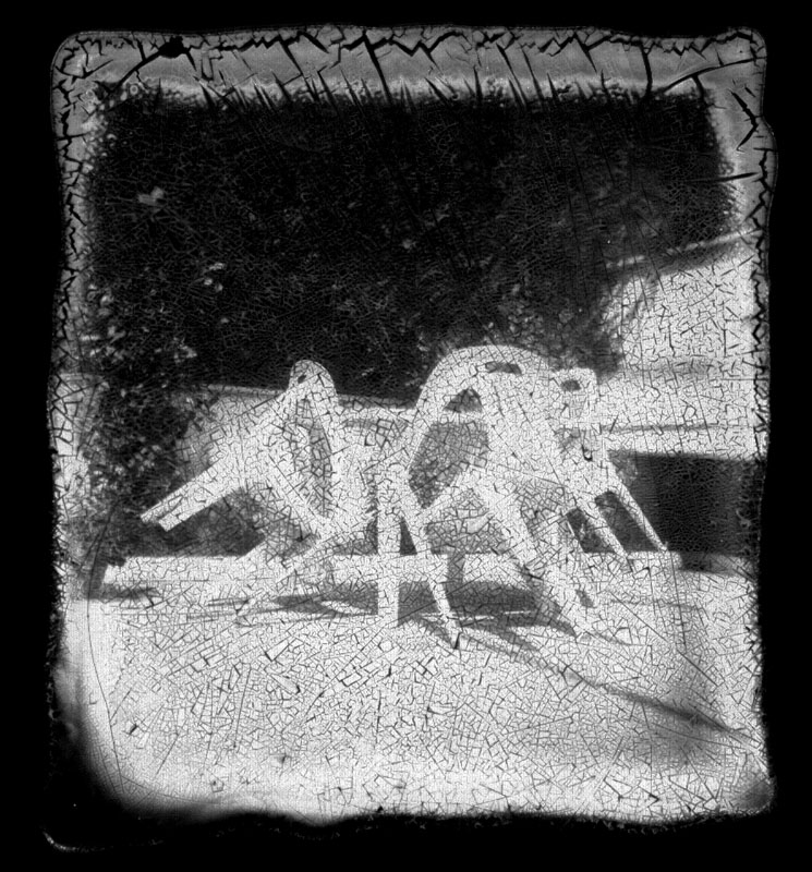

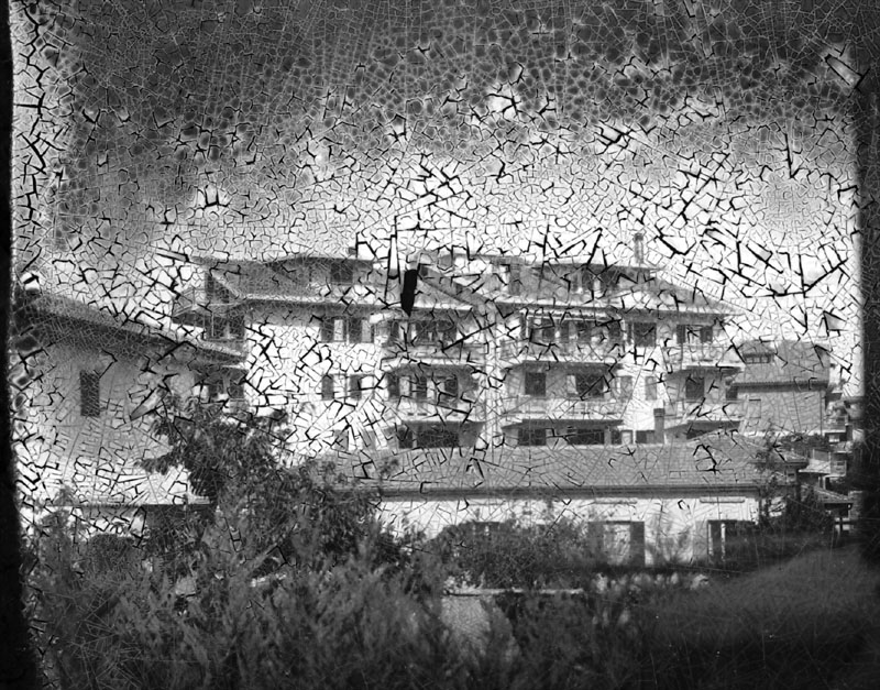

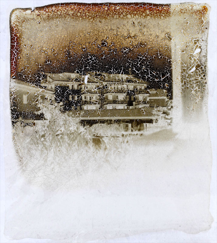

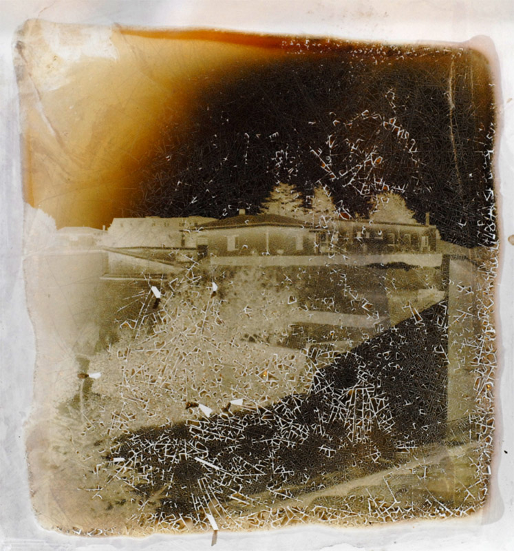

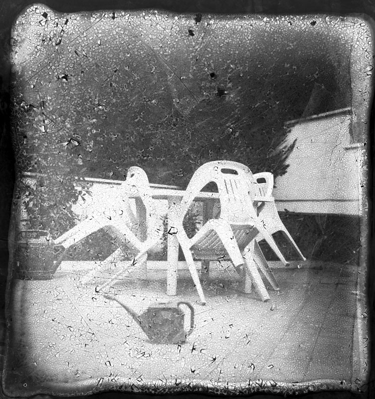

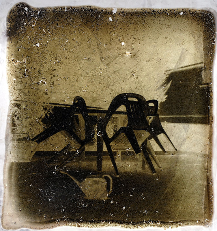

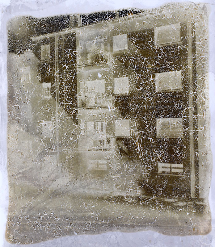

ho esposto la prima lastra all'albumina. Cinque minuti al sole. Sotto l'azione dell'acido gallico, con una certa emozione ho visto delinearsi nitidi e decisi i contorni delle sedie:
Sono soddisfatto per l'esito positivo della prova, ma non completamente visto che c'è più dettaglio nella prova su carta, mentre dovrebbe essere il contrario. Disturba poi la forte reticolatura dello strato di albumina. Questa reticolatura era presente anche nelle mie precedenti prove all'albumina (nelle quali però il dettaglio era superiore di molto). In questo caso lo potrei attribuire al fatto che, fra lo sviluppo ed il fissaggio, ho immerso la lastra in un secchio che, inavvertitamente, avevo riempito con acqua calda. C'è ancora da lavorare per migliorare i risultati ma, sia pure lentamente, stiamo procedendo sulla via giusta.

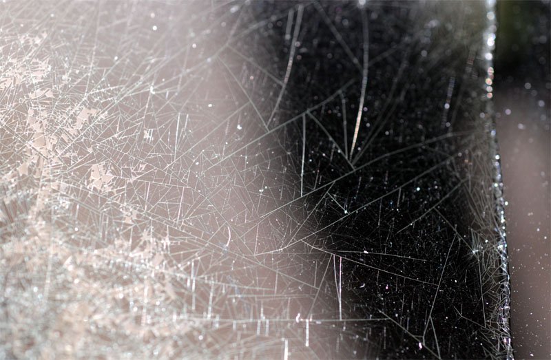

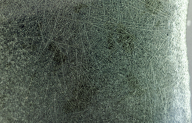

Sono stato ad osservare le lastre non ancora sensibilizzate e una struttura reticolare c'è, causata dall'esposizione al calore per far coagulare l'albumina. Cercherò di limitarla quanto più possibile, evitando di usare il fonh per asciugarle. Vedremo.

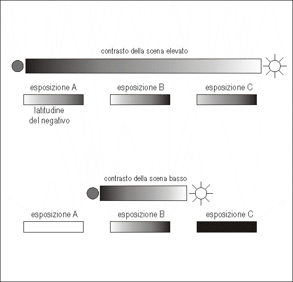

Espongo le mie lastre in condizioni di pieno sole e di elevato contrasto della scena e rinunzio in situazioni di cielo fortemente velato o coperto. Ciò deriva dal fatto di non poter determinare con precisione l'esposizione che dipende non solo dalla luce esterna, ma anche dal materiale sensibile.
Le considerazioni sono queste:
Data la limitata latitudine di posa dei miei materiali sensibili, un ampio contrasto della scena fotografata, mi permette di ottenere delle immagini decenti, anche con errori di esposizione consistenti (In alto nello schema).
In caso di debole contrasto invece, basta poco per trovarsi dei negativi del tutto sovraesposti o insufficientemente impressionati e quindi con nessuna immagine.
L'industria produce materiali con caratteristiche standard e costanti, cosa piuttosto difficile da ottenere con procedimenti artigianali.
La difficoltà dei primi fotografi ad ottenere delle esposizioni corrette, è dimostrata dall'uso che si faceva un tempo dei bagni di rinforzo e di riduzione: chi si ricorda del riduttore di Farmer?

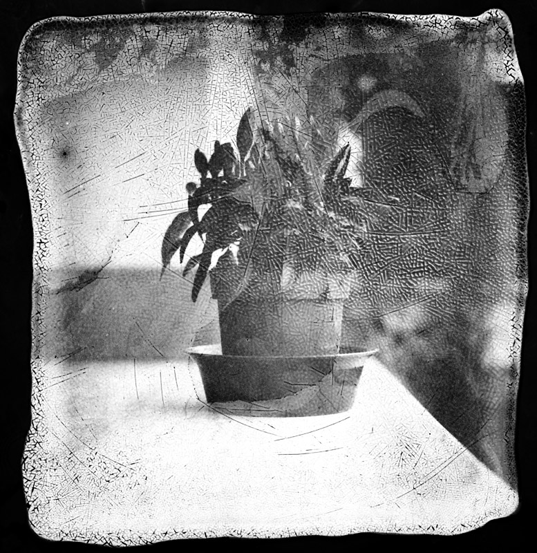

Sep 2 2007, 09:54 AM
Cari amici:

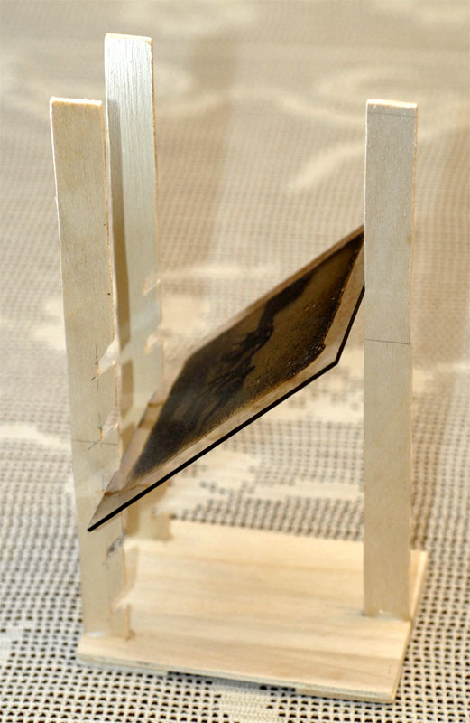

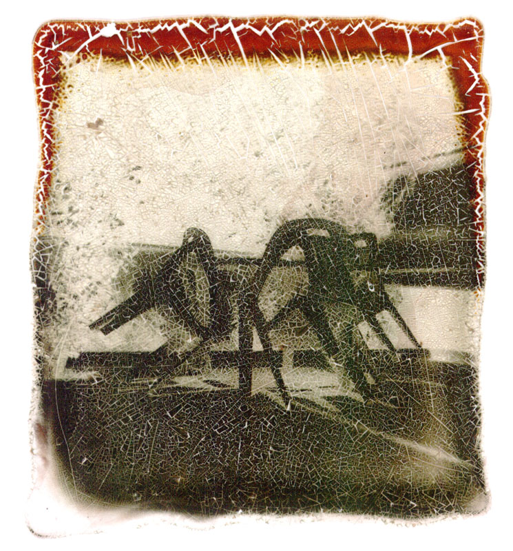

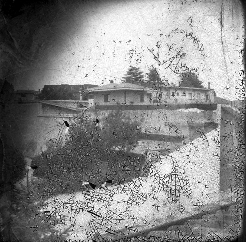

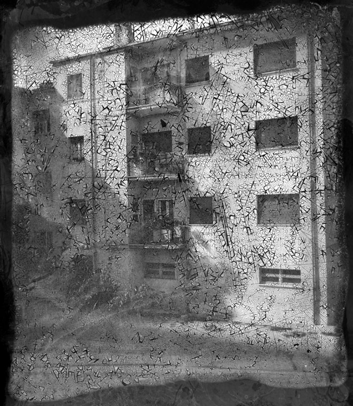

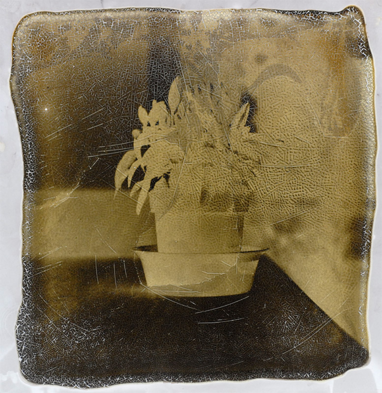

EUREKA!ho bandito l'uso del phon con l'albumina, uso che invece non mi ha dato problemi con la carta.
Ieri sera ho sensibilizzato una lastra e l'ho posta ad asciugare al buio per tutta la notte. Questa mattina l'ho esposta, inquadrando lo stesso soggetto, proprio per poter meglio valutare le differenze. Alle nove il sole ancora non inondava il giardino e quindi ho esposto all'ombra. Basandomi sulla volta precedente che avevo esposto per 5 minuti al sole, ho valutato "a naso" che fosse necessario aumentare di due stop. Ho così tolto il tappo all'obiettivo e l'ho rimesso dopo 20 minuti. Lo sviluppo è proceduto in maniera lenta e regolare. Non ho cronometrato il tempo, ma ho estratto la lastra per porla nel fissaggio dopo una ventina di minuti. Lo sviluppo all'acido gallico è infatti uno "sviluppo fisico" dove è l'argento presente in soluzione che determina la crescita dei cristalli che hanno ricevuto luce. Con lo sviluppo chimico, l'immagine si sviluppa invece completamente in uno o due minuti. Ma all'epoca nella quale mi trovo, l'idrochinone non è stato ancora inventato
Il contrasto della scena più contenuto ed il tempo di posa azzeccato, mi hanno dato un ottimo negativo, nitido e con una ricca gamma tonale.
Ora è ad asciugare nel mio "essiccatoio" in compensato.
Questa sera ve lo mostro.

La lastra è asciutta e posso mostrarvi il risultato:
Un simile dettaglio non è realizzabile con un calotipo.

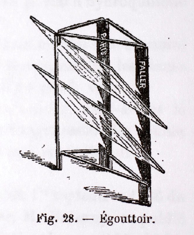

Questa mattina ho anche costruito un "gocciolatoio" per lastre, ispirandomi al modello presente in un testo francese del 1800:
La struttura è parte in legno e parte in metallo. Io l'ho realizzato tutto in compensato, per una capienza di 5 lastre:
Alla prossima lastra

enrico
Sep 3 2007, 07:56 PM
QUOTE(Riccardo S. @ Sep 3 2007, 05:27 PM)
Ma con l'albumina è possibile ottenere una lastra con assenza completa di retinatura? Aumentare lo spessore del composto aiuterebbe o creerebbe problemi?
Ciao Riccardo,
non credo che sia possibile. Gustave Le Gray parla di esporre al calore la lastra fino ad ottenere una "screpolatura", che assicura l'avvenuta insolubilizzazione dell'albumina. Solo che questa screpolatura è presente anche prima dell'esposizione al calore. Osserva questa immagine:
è un ingrandimento spinto di una lastra albuminata e non esposta al calore. Si vede bene come l'albumina, seccandosi, si frammenti in tanti pezzi dai bordi rettilinei Evidentemente si ritira e la contrazione della pellicola proteica ne causa questa caratteristica frammentazione.
Osserva quest'altra immagine:
e di una lastra (a minore ingrandimento) esposta al calore. Non cambia molto. Si notano alcuni frammenti opachi: sono frammenti distaccatisi dalla superficie del vetro. Considera che, prima di spandervi l'albumina, ho pulito per bene il vetro e l'ho sgrassato con dell'alcool etilico.
Le Gray dice di preferire del vetro smerigliato, che consente una migliore aderenza dello strato di albumina. Mi son fatto tagliare una decina di lastre smerigliate (quanto guadagnano questi vetrai... devi vedere che prezzi). Ne ho preparata una che ti mostro:
La reticolatura c'è sempre, ma mi sembra molto fina e regolare e priva di frammenti in via di distacco.
Per quanto riguarda la tua domanda circa l'effetto dello spessore dell'emulsione, credo non risolva nulla l'aumentarlo (oltretutto si verserebbe fuori dal vetro essendo molto fluida). Guarda quest'altra immagine:
si tratta di una lastra "sbagliata", perché lo strato non è di uguale spessore, ma non sempre gli errori sono negativi. In questo caso rispondono alla tua domanda: dove lo strato è più sottile (sulla parte destra), la reticolatura è più contenuta, pur essendoci sempre. E soprattutto non ci sono frammenti parzialmente distaccati (quelli opachi) ben visibili e numerosi sulla parte di sinistra più spessa.
Osserva ora quest'ultima immagine:
questo è un foglio di cartoncino per acquerelli che ho trattato con la stessa albumina delle lastre. Qui non c'è traccia di microlesioni, probabilmente grazie alla adesione assicurata dalla struttura fibrosa della carta.
D'altra parte, mentre le lastre all'albumina ebbero vita brevissima, subito soppiantate dal collodio, le carte albuminate sopravvissero per lunghissimo tempo e davano dei risultati pregevoli.

Ieri sera ho sensibilizzato due lastre. Questa mattina il cielo era coperto da una coltre di nubi. Poiché, una volta sensibilizzate, le lastre non si conservano per molto, le ho esposte ugualmente.
La prima per 20 minuti dalla terrazza del piano notte. E' puntata sul muretto e sul melo che ho ripreso tante volte, a cominciare dalla prima prova, fino alle eliografie. Si distinguono molto bene i palazzi sullo sfondo, sui quali quasi non si nota la reticolatura:
Poi ho esposto la lastra smerigliata, riprendendo da distanza ravvicinata un vaso con dei peperoncini rossi (quello avevo a portata di mano
). Ho lasciato che la luce agisse per 30 minuti, anche in considerazione dell'allungamento che mi è occorso per la messa a fuoco:

Sep 8 2007, 10:00 PM
Cari amici,
come promessovi, ecco la lastra.
Per il dettaglio ed il chiaroscuro, direi che è perfetta. C'è solo l'inconveniente della reticolatura, problema che devo risolvere. Il palazzo è quello al confine, sul retro di casa. Ho esposto per 15 minuti per evitare di perdere i dettagli nelle parti in ombra. Se ci fate caso, al centro in basso si nota una bicicletta appoggiata al muro.

Faccio colazione e provo a postare la seconda foto di ieri. Poi espongo l'ultima lastra che ho sensibilizzato ieri sera. In settimana preparo altre lastre, questa volta utilizzando solo il bromuro.

Ecco la seconda lastra di ieri:
Poichè il soggetto era in pieno sole, ho esposto per 10 minuti.

Ho sviluppato proprio ora l'ultima lastra. A parte i "buchi" dovuti al desfogliarsi dell'albumina, mi sembra buona. Al solito, è ad asciugare.

enrico
Sep 9 2007, 08:15 PM
Ecco l'ultima lastra. La reticolatura e la sfogliatura sono più accentuate delle altre. Ma per dovere di onestà, vi ho sempre mostrato successi ed insuccessi, anche se in questo caso lo stato della lastra lasciava prevedere un risultato non buono già prima dell'esposizione. Quello che mi piace, sono i toni bruni e caldi dei negativi.
Comunque, da un punto di vista dell'esposizione e dei toni, i risultati sono più o meno costanti.

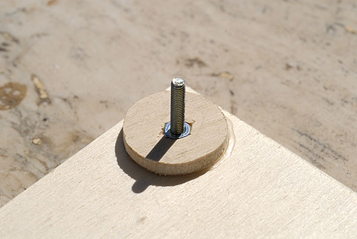

Intanto sto preparando tre piccoli piani regolabili per sistemare comodamente e con precisione le lastre su di un piano perfettamente orizzontale, condizione indispensabile per ottenere uno strato uniforme di albumina. Appena pronti, ve ne mostro il meccanismo.

Anche a me la numero 8 sembra eccezionale. Il modo per attenuare la reticolatura lo troverò. Intanto ho realizzato tre piani per sistemare in orizzontale le lastre. Sono dei rettangoli di compensato di 15 x 15 cm, provvisti di tre viti poste ai vertici di un triangolo. Ho incollato sotto ciascun piano tre cerchi di compensato nei quali ho affogato il dado di ogni vite:
Per livellare il piano procedo così:
faccio girare le due viti a e b, poste sullo stesso lato, in senso inverso fino a che la livella a bolla mi dice che ho raggiunto l'orizzontalità lungo il primo asse:
Quindi oriento la livella a 90* rispetto a com'era prima ed agisco sulla vite c per ottenere l'orizzontalità lungo il secondo asse. A questo punto il piano è perfettamente orizzontale e lo spessore dell'albumina sarà perfettamente uniforme. Con le viti posso ottenere degli spostamenti micrometrici, abolendo così il sistema primitivo degli spessori di cartoncino adottato fin'ora.

Sono rimasto davvero colpito (tant'è che ho riletto tutto tre volte) dalle tue foto aeree... che ingegnosità,che risultati... e che bello avere un prof così!
