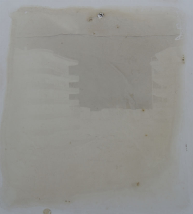

Clicca per vedere gli allegatiHo appena preparato l'albumina, aggiungendo a due chiare d'uovo 20 gocce di una soluzione satura di bromuro di potassio. Poi ho rimesso in funzione il trapano per montarle a neve dry.gif
Ora il tutto deve riposare per 24 ore. Vi tengo aggiornati.

Questa sera ho preparato due lastre con albumina bromurata.
Ho curato con grande attenzione la pulizia dei vetri, lavandoli prima con un detersivo del commercio, sciacquandoli abbondantemente ed immergendoli poi in acqua alla quale ho aggiunto dell'ammoniaca, facendo seguire un ultimo abbondante lavaggio in acqua corrente.
Ho utilizzato per la prima volta i piani in compensato a viti calanti. Ora l'orizzontalità e l'uniformità dello strato di emulsione dovrebbero essere perfetti.

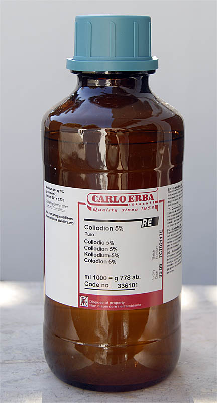

Ho inviato una e-mail ad una grossa ditta farmaceutica che mi ha immediatamente risposto. La confezione minima è di 1000 ml: c'è da scattare per una vita... Nadar, aspettami.

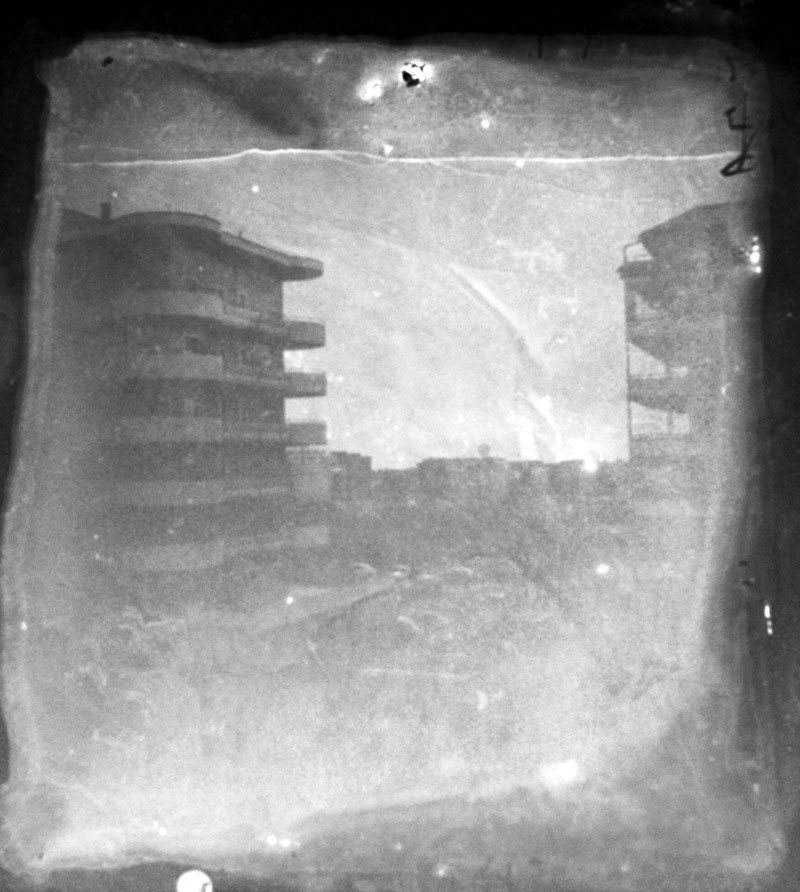

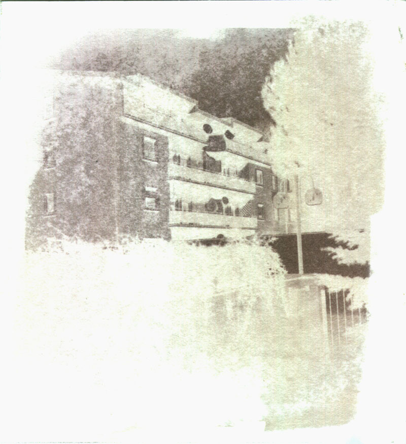

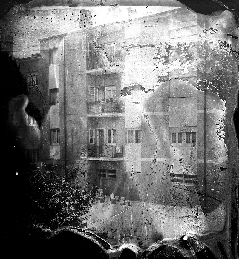

oggi ho esposto una lastra all'albumina. Sono andato da mio fratello da dove c'è una bella vista sul monte Velino (il terzo dell'Appennino in ordine di altezza dopo il Gran Sasso e la Maiella), con l'intenzione di riprenderlo. Il cielo però si è fatto scuro di nuvole. Ho allora rivolto l'obiettivo verso i palazzi di fronte, ripromettendomi di ripetere la ripresa con condizioni di luce migliori. Visto il cielo coperto, ho esposto per 20 minuti. L'immagine ha iniziato a rendersi visibile nell'acido gallico, dopo una quindicina di minuti, quando avevo ormai perso la speranza. Dopo quasi un'ora l'annerimento era soddisfacente e si vedevano tutti i particolari con grande nitidezza.
Ho sciacquato la lastra e l'ho immersa nel fissaggio che avevo preparato di fresco. Purtroppo l'immagine ha iniziato a sbiadire. L'ho tolta dal fissaggio, ma ormai era tardi. Devo usarlo più diluito.
In compenso però questa volta l'albumina non si è sfaldata affatto e questo è un buon risultato. Questa volta, dopo averla versata sulla lastra, l'ho fatta scolare per bene e questo ha comportato la formazione di uno strato sottile ed uniforme. L'ho poi fatta coagulare lentamente di fronte al fuoco del caminetto. Credo di essere arrivato finalmente alla giusta procedura di preparazione.
Ho altre due lastre. le userò quando ci sarà la luce piena del sole.
Da un negativo così leggero, il meglio che ho potuto tirar fuori è questo positivo.

mh, direi un ottimo risultato! considerando la giornata nuvolosa ed il fissaggio poco diluito è venuta benissimo; la lastra mi sembra molto buona nella sua struttura rolleyes.gif
con una bella giornata di sole vedrai che si otterranno foto bellissime wink.gif

Cari amici, è arrivato il collodio!

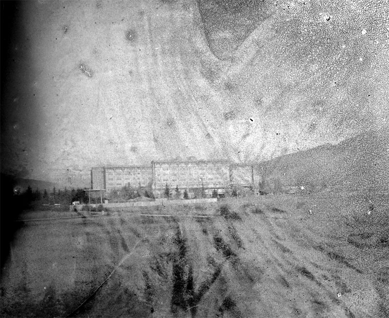

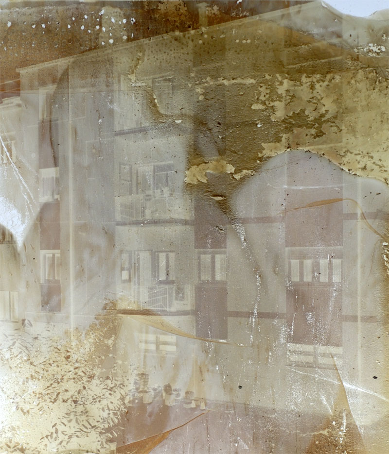

questa mattina c'era un bel sole ed il Velino era completamente innevato. Ho sensibilizzato la seconda lastra iodurata ed ho esposto per 20 minuti, un bel po' considerate le mie precedenti prove e le condizioni di luce. Temevo di aver sovraesposto ed invece l'immagine, nell'acido gallico preparato di fresco, ha messo molto tempo a comparire ed è rimasta leggera. Non l'ho nemmeno immersa nel fissaggio ma l'ho solo risciacquata abbondantemente.
La reticolatura macroscopica delle precedenti lastre è scomparsa, ma l'immagine appare molto irregolare. E la cosa non dipende da una cattiva agitazione. In primo piano c'era una lunga fila di cipressi, ma la lastra li ha riprodotti in modo molto parziale. Colpa dello strato di albumina troppo sottile, visto che dopo averla stesa l'ho fatta scolare? Ho semplicemente seguito la procedura descritta nel testo "Chimie photographique". Forse è passato troppo tempo dalla stesa? Colpa dell'aggiunta di ammoniaca?
E' molto difficile trovare la giusta via e forse è per questo che si è passati al collodio umido smile.gif (cosa che farò presto anch'io), pur se bisogna preparare la lastra, sensibilizzarla, esporla e svilupparla in meno di un'ora, cosa che costringeva i fotografi a portarsi dietro la camera oscura ed i prodotti chimici. Ma non abbandonerò l'albumina fin quando non otterrò dei risultati sodisfacenti e costanti.

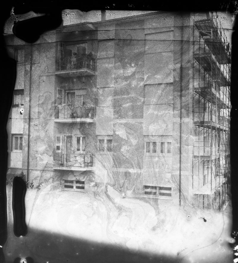

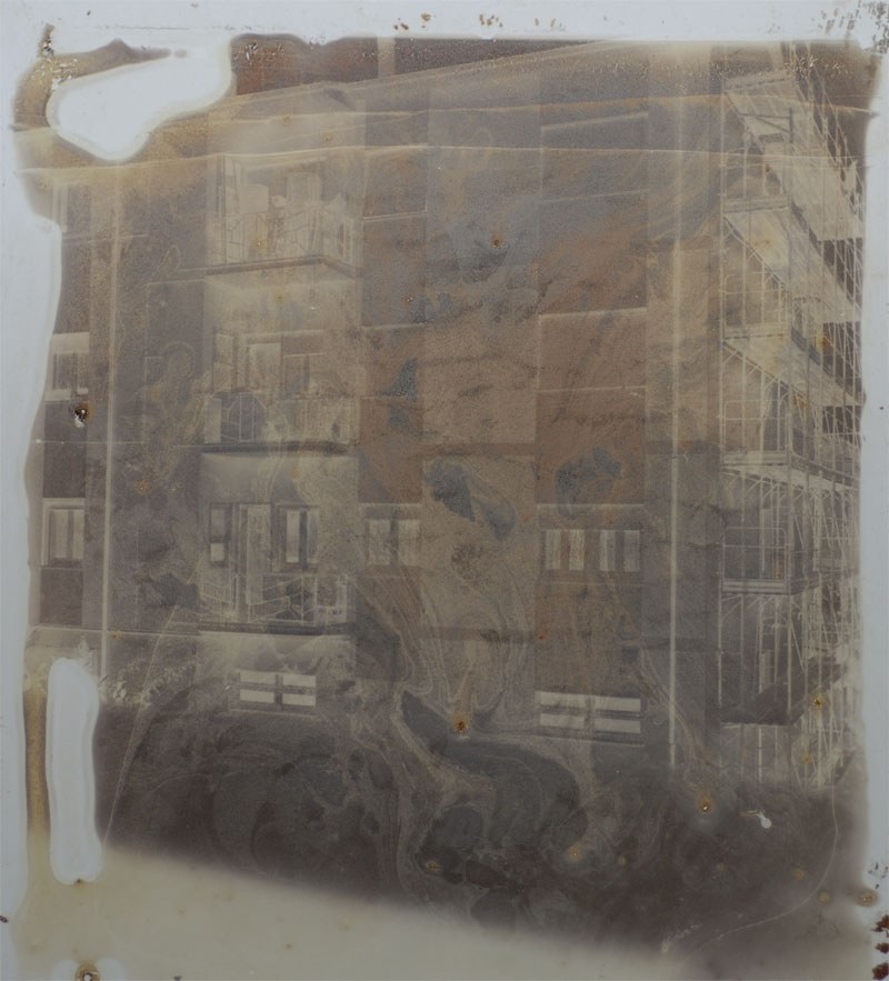

Cari amici,

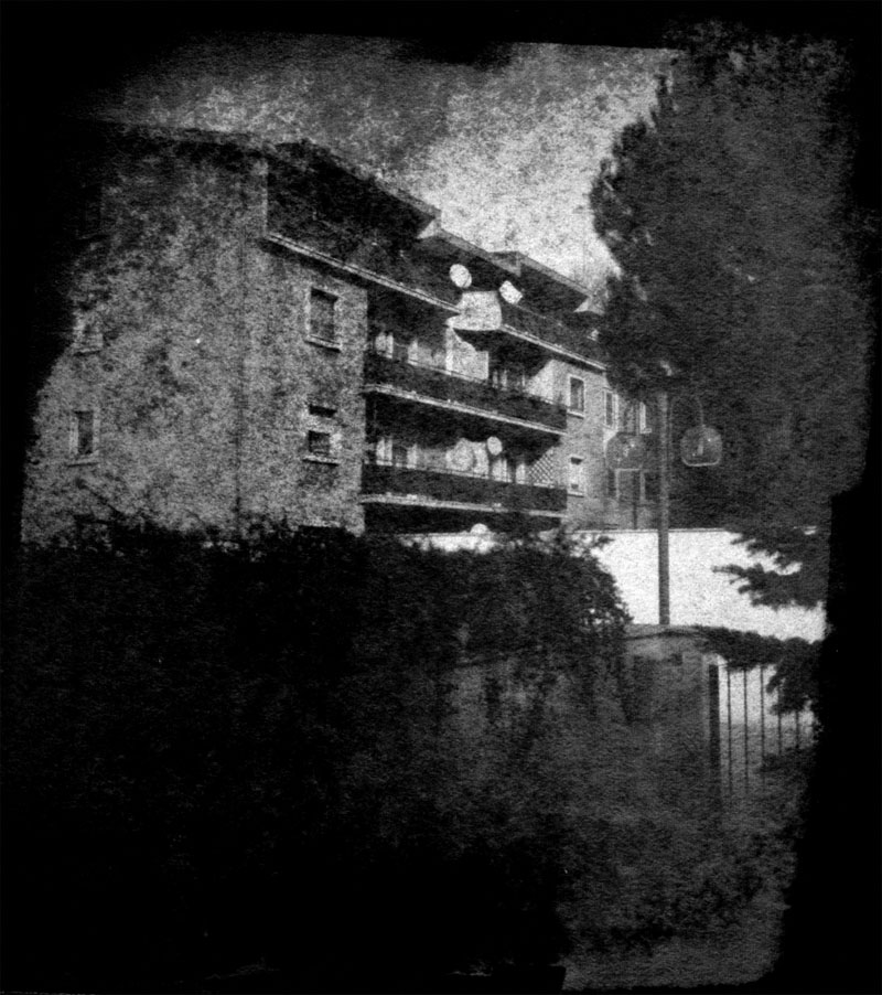

ecco la lastra all'albumina. Si vede che il negativo è leggero e gli annerimenti non sono pieni, credo proprio a causa dello sviluppo esaurito, come ho detto in precedenza. La permanenza nello sviluppo si è protratta per circa un'ora. Tutto questo ha causato anche la visibilità di quei disegni e strie di essiccamento dell'albumina che altrimenti non si sarebbero visti. Unica nota positiva è che l'albumina non si reticola più:
E' il palazzo di fronte casa, già ripreso con esiti migliori, dove si vede l'impalcatura che è servita per i lavori di rifacimento della tinteggiatura della facciata.

Cari amici: EUREKA!
Questa mattina, dopo aver pulito dalla neve l'auto mia e di mia moglie, ho accompagnato le figlie a scuola e mi sono recato al lavoro. Il parcheggio della mia scuola era quasi vuoto. Ho pensato ad un'assenza collettiva causa neve, ma poi mi sono ricordato che oggi c'è l'assemblea d'istituto. Avevo una mattinata intera di libertà! Comprato il pane e passato in libreria a ritirare "Alle origini del fotografico", un libro su "Pencil of nature" di Talbot appena arrivato, sono tornato a casa.
Era il momento buono per la prima prova al collodio.
Ho pulito una lastra di vetro (devo tornare dal vetraio, me ne è rimasta solo un'altra) e, indossati i guanti di lattice, ho versato un po' di collodio su di un angolo, inclinandola per farlo stendere su tutta la superficie. Sapevo già che avrei avuto bisogno di un po' di pratica perché l'operazione non è facile ed occorre raggiungere una certa manualità. Infatti ne ho versato troppo poco ed ho dovuto aggiungerne dell'altro, cosa che è da evitare, perchè impedisce la formazione di uno strato uniforme.
Ho fatto passare un minuto e, giudicando "a naso" che il rapprendimento del collodio fosse buono, mi sono chiuso in camera oscura ed ho immerso la lastra nella soluzione di nitrato d'argento per sensibilizzarla. Si è subito formato uno strato lattescente, segno dell'avvenuta reazione di precipitazione. Dopo un minuto, l'ho posta a scolare. Quindi l'ho sistemata nello chassis. Non va sciacquata in acqua. Le lastre al collodio umido vanno esposte e sviluppate immediatamente, prima che il loro completo essiccamento le renda impermeabili ai bagni. Mi sono precipitato sul terrazzo del piano-notte ed ho puntato la mia camera obscura sul palazzo di fronte (che ormai conoscete bene), nuovo di tinteggiatura e privo dei ponteggi. Il cielo è nuvoloso, ma il riflesso della neve crea una luce uniforme e sufficientemente intensa. Sempre "a naso" ho giudicato buona una posa di 40 secondi (poi aggiusterò il tiro, pensavo mentre ero con l'occhio al cronometro e con il copriobiettivo in mano).
Trascorso il tempo, giù a sviluppare. In una manciata di secondi, nello sviluppo fresco all'acido gallico è comparsa l'immagine, netta, nitida. Si vedevano chiaramente anche i bidoni di vernice lasciati dagli operai. Mentre attendevo che l'annerimento giungesse al punto giusto, pensavo al fissaggio ed al timore che potesse ripetersi lo sbiadimento dell'immagine così come mi era capitato con l'albumina. Invece tutto è andato bene anche nel fissaggio. Solo in qualche punto periferico il bianco degli alogenuri non è scomparso completamente. Collodio già impermeabile?
Ora la lastra è ad asciugare. In giornata vi mostro il risultato.
Quanto è diverso leggere un libro di storia della fotografia dal riviverne gli eventi!

enrico
Eccola.
credevo meglio in camera oscura. Ma è solo una prima prova smile.gif . Devo imparare a stendere bene l'emulsione. Il negativo, oltre a non essere uniforme, è leggero. Si vede che ho sopravvalutato la luminosità della scena.

E vai Enrico.
mauri998
Decisamente ben augurante per il futuro, la pratica porta alla perfezione wink.gif
