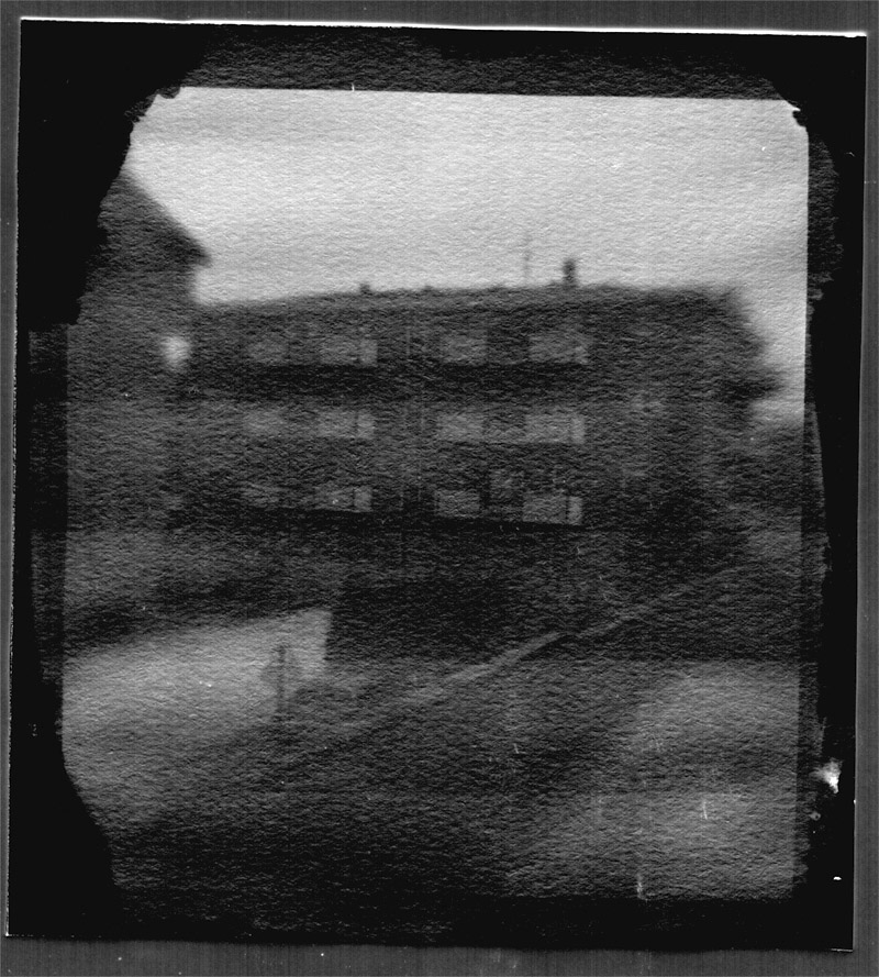

. Niente di niente. La prima ipotesi che mi è venuta, considerato che in entrambi i casi i soggetti erano in ombra, è stata quella di un notevole "difetto di reciprocità", per cui era necessario, per ottenere buoni risultati, lavorare in pieno sole. Oltretutto, il cielo si è ricoperto di nuvole già nella tarda mattinata. Ho comunque ricaricato lo chassì con la carta che avevo preparato in mattinata e che nel frattempo si era asciugata ed ho ripreso la finestra dall'interno della camera da letto.

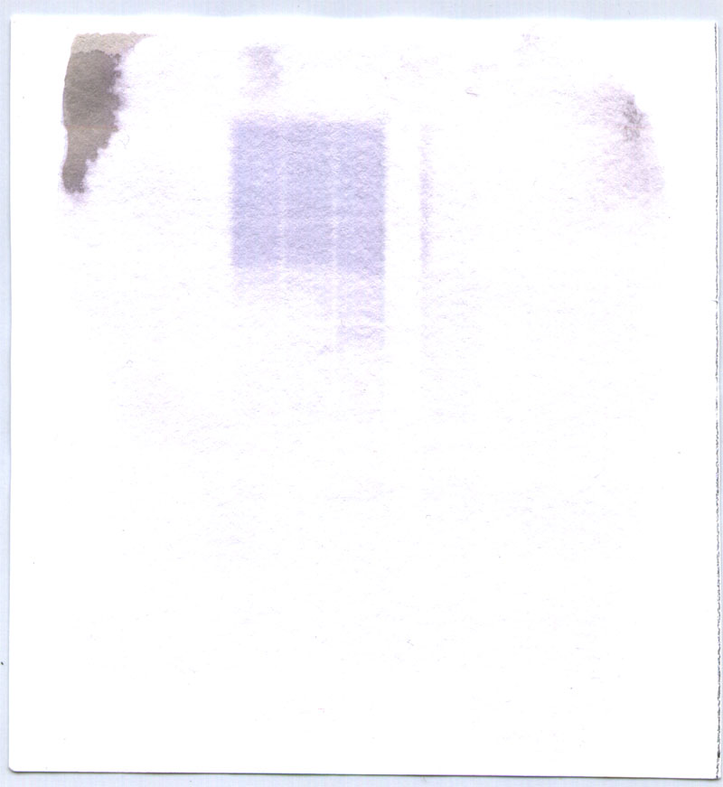

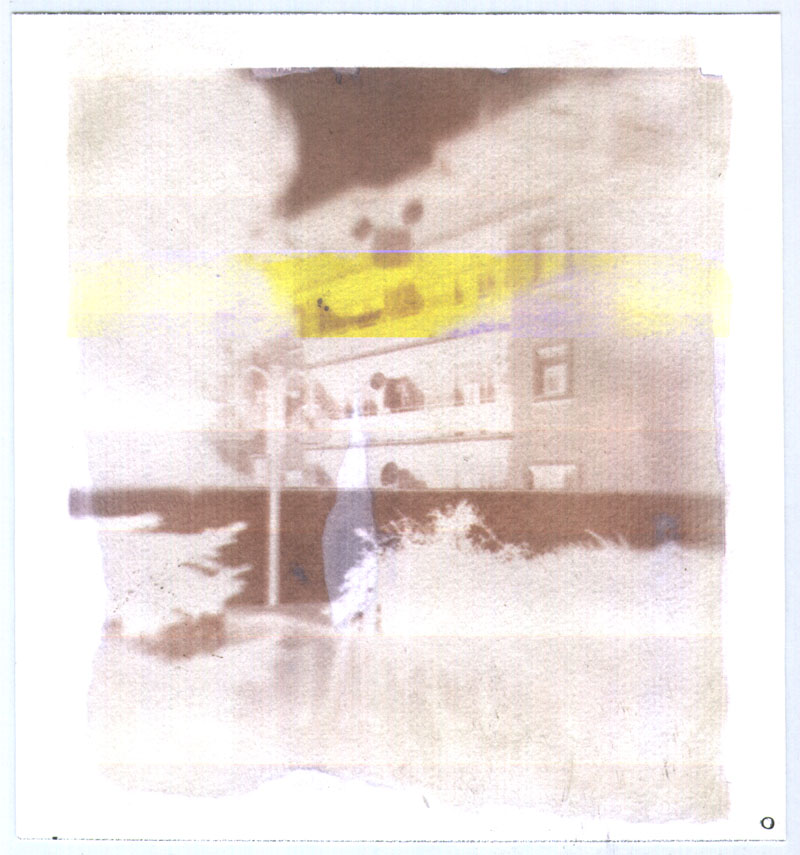

). Prima di portare all'aperto il 10° calotipo, ho voluto provare a risensibilizzarlo, spennellando del cloruro di sodio e, senza aspettare che asciugasse, del nitrato... tanto era solo una prova.

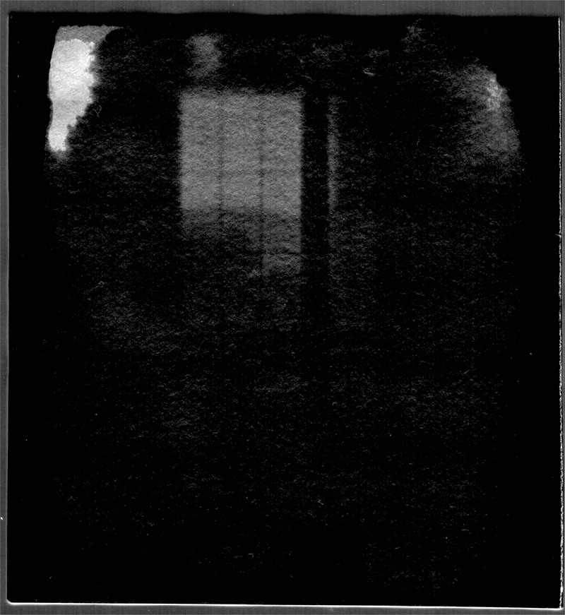

Il risultato era che la carta si era scurita in misura ridotta, nonostante le molte ore di esposizione alla luce del giorno, mentre dove avevo ripassato le soluzioni, si era formato un nero pieno. Che vuol dire?

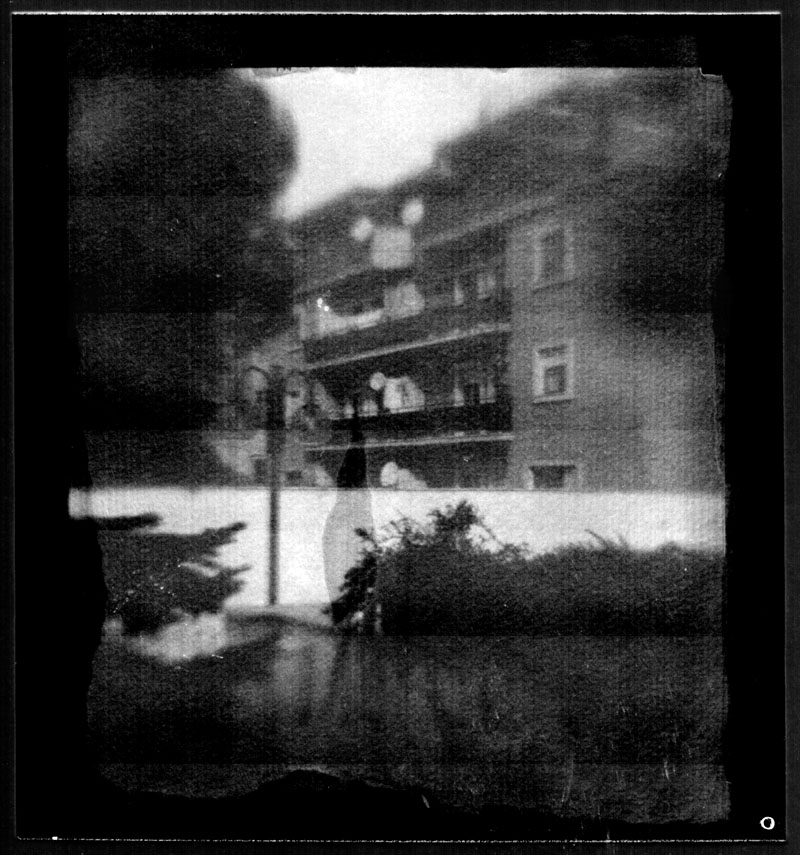

Ecco il decimo calotipo:

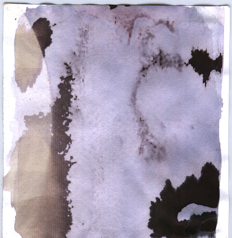

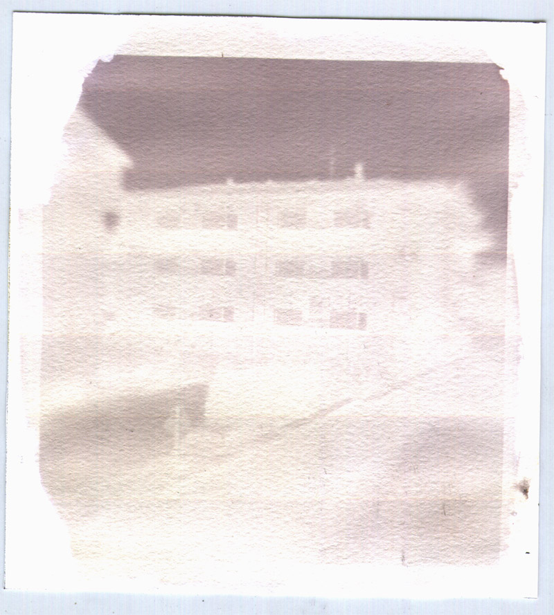

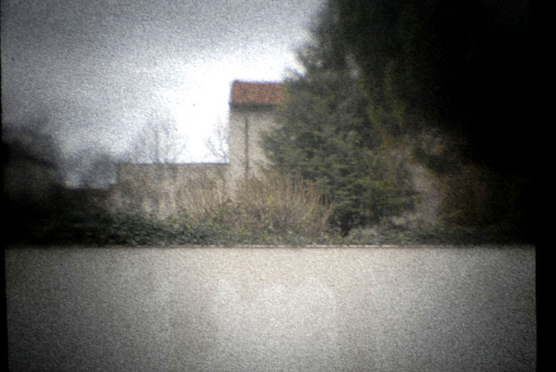

L'esposizione alla luce dell'11° calotipo (che non avevo ritrattato col pennello) mi dava un altro risultato: scarso annerimento, tranne che in alcuni punti dove erano presenti delle macchie molto scure.
ed ecco l'undicesimo:
Credo di aver capito
. La mia ipotesi è che la seconda soluzione agisce bene solo se la prima non è asciutta completamente. Immaginavo che il cloruro di sodio, che anche se asciutto si trova fra le fibre della carta, avrebbe reagito normalmente con il nitrato. Anche perché su diversi libri ho letto che Talbot lasciava asciugare la carta dopo ogni trattamento. Ma forse non bisogna fidarsi troppo di quello che si legge nei libri. La mia teoria potrebbe cogliere nel segno, visti i risultati ottenuti col 10° e con l'11° calotipo. Quelle macchie scure, potrebbero essere le zone dove la prima soluzione non si è asciugata completamente al momento del trattamento con la seconda. Nei primi calotipi in effetti, non aspettavo troppo prima di passare la seconda soluzione.

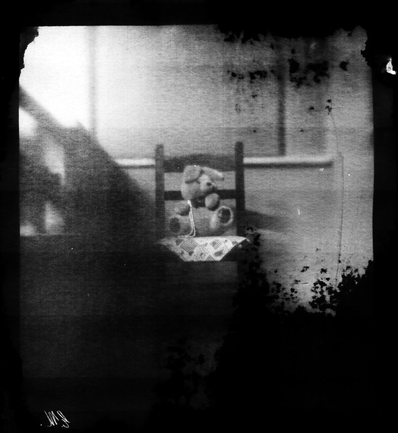

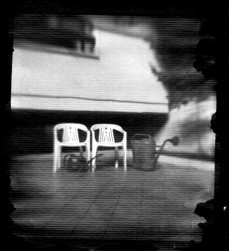

Intanto ho estratto il dodicesimo calotipo dalla macchina, dopo una esposizione di 2 ore e 35 minuti. E' un po' sottoesposta, ma si tratta di un interno...
L'immagine c'è, e ci sono anche le macchie di cui, forse, ho capito la ragione. Non mi piace la struttura di questa carta da disegno. L'ho presa perchè è spessa e rigida e le pieghe, una volta bagnata, sono ridotte, ma ha una grana troppo grossa.
