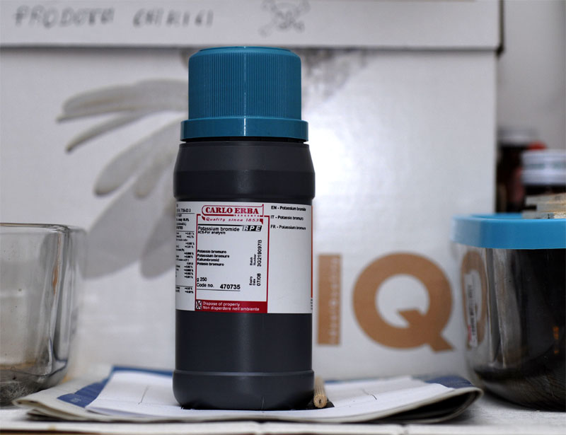

Cari amici,
ho appena ritirato il bromuro di potassio.
Ora ho tutti e tre i sali essenziali:
ioduro di potassio
bromuro di potassio
cloruro di sodio (nella dispensa biggrin.gif )
e posso lavorare con i tre alogenuri che si sono utilizzati e si utilizzano in fotografia: cloruro, ioduro e bromuro d'argento.
Ora debbo toccare con mano il comportamento dell'ultimo.

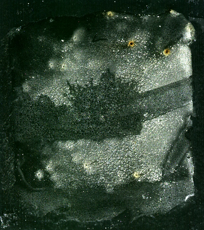

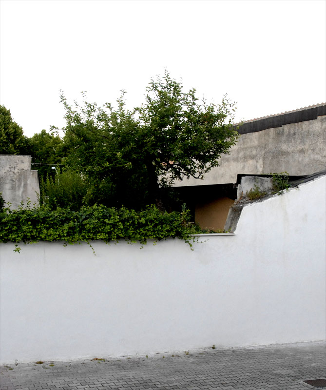

Carissimi amici, Eureka!
L'eliografia è riuscita. Ho ritirato la macchina esattamente dopo otto ore di esposizione, lo stesso tempo della famosa eliografia di Niepce.
Ma andiamo con ordine. Mi scusino coloro che conoscono queste cose, ma le espongo per amore di completezza e per coloro che le avessero dimenticate.
Quella che è considerata la prima fotografia della storia, intesa come immagine prodotta in maniera automatica in una camera oscura e permanente, fu realizzata da Niepce nel 1827 dalla finestra del suo studio a Le Gras. Niepce, dopo gli insuccessi con gli esperimenti ai sali d'argento, sia perchè non riuscì a fissare l'immagine, sia perchè voleva ottenere risultati direttamente positivi, utilizzò il bitume di Giudea, di colore bianco, che ha la caratteristica di divenire insolubile nelle parti esposte alla luce. Spalmò di bitume una lastra di peltro e la mise nella sua camera oscura. Dopo otto ore, la estrasse e la trattò con olio di lavanda. Questo solvente asportò le parti solubili (corrispondenti alle ombre della scena reale), scoprendo così il peltro scuro, mentre lasciò al loro posto le parti rese insolubili dalla luce (il bianco del bitume di Giudea), ottenendo una immagine direttamente positiva. Ecco la famosa immagine di Niepce:
Non essendo riuscito a procurarmi il bitume di Giudea, ho seguito una via analoga a quella di Niepce. Ho realizzato una emulsione mescolando della gomma arabica con della tempera bianca ed un pizzico di bicromato di potassio. Il bicromato di potassio, analogamente al bitume di Giudea, ha la capacità di rendere insolubile la gomma arabica, quando colpito dalla luce. Ho steso questa emulsione sulla parte ruvida di una pellicola trasparente di quelle che si usano per produrre lucidi per lavagna luminosa mediante stampanti ink jet. Ho inserito poi questa pellicola nella mia camera oscura, con il lato emulsione dalla parte opposta all'obiettivo. Questo perchè, memore dell'insuccesso di qualche mese fa quando tutta l'emulsione venne via durante lo sviluppo, volevo che la parte che si induriva per prima fosse quella a contatto col supporto.
A causa della presenza del bicromato, la mia emulsione aveva una colorazione aranciata, colorazione che è venuta via quando l'ho sviluppata in acqua calda. Dopo diversi risciacqui, ho posto la pellicola ad asciugare e l'ho sistemata a contatto con un foglio di cartoncino nero, che ha fatto le veci del peltro di Niepce. Attraverso l'emulsione asportata in corrispondenza delle ombre, si vede il nero del cartoncino mentre, in corrispondenza delle parti in luce, è rimasta la gomma arabica bianca per la presenza del colore a tempera.
Ma eccovi il risultato:
Ora che ho trovato la strada, la ripeterò curando meglio i vari passaggi ed utilizzando una lastra di vetro satinata invece della pellicola (ho acquistato oggi da un vetraio 10 lastre di vetro normale e 5 satinate per i prossimi esperimenti).
Il risultato è entusiasmante (considerando le limitate potenzialità del metodo che fu poi abbandonato anche da Niepce). Se guardate con attenzione, oltre ai rami dell'albero, si nota bene il muretto con la siepe che vi deborda leggermente sul lato sinistro, e soprattutto la copertura ondulata del tetto in secondo piano sulla destra.
Per un raffronto più preciso, vi mostro la stessa scena realizzata con la D200:

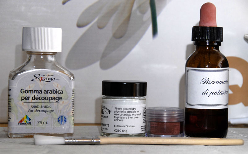

Il bicromato di potassio è stato utilizzato in seguito nella storia della fotografia e fa parte di quei metodi non argentici di ripresa di una immagine "meccanica".
Ando Gilardi, che sto leggendo attulamente nella sua "Storia sociale della fotografia", parla dei tre sali fotografici:
nitrato d'argento
alogenuri d'argento
I metodi non argentici sono assai interessanti e spesso consentono di ottenere delle stampe "artistiche" eccellenti. Noto è quello al carbone che mi riprometto di sperimentare.

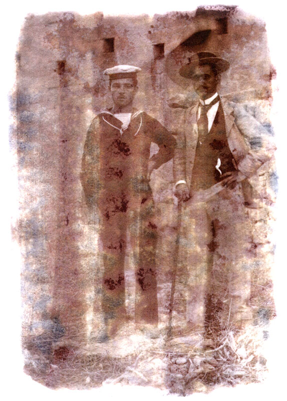

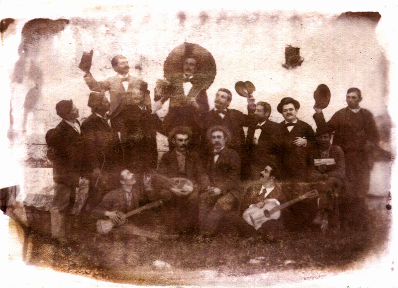

Cari amici,
ho stampato due aristotipi, utilizzando dei negativi di mio padre, trovati di recente fra le sue cose.
Non so davvero chi siano tutti questi signori e in che occasione sia stata fatta la foto. Il signore in alto al centro, circondato da una strana cornice circolare (mi sembra la spalliera di una sedia particolare), è il fulcro su cui converge lo sguardo di molti. Alcuni si tolgono il cappello in gesto reverenziale. Si vedono alcuni strumenti musicali. Non sapremo mai per celebrare quale occasione venne scattata.
Il signore con la paglietta sulla destra potrebbe essere mio nonno. Somiglia ad altre vecchie foto che ricordo di aver visto di lui giovane.
Dopo la scansione, ho sottoposto le due immagini al fissaggio che le ha sbiadite notevolmente, più di quanto mi aspettavo. Forse dovrei usarlo ad una maggiore diluizione.
Mi associo a Pietro nell'augurare a tutti buone vacanze. Ma la carrozza del tempo non andrà in vacanza... biggrin.gif

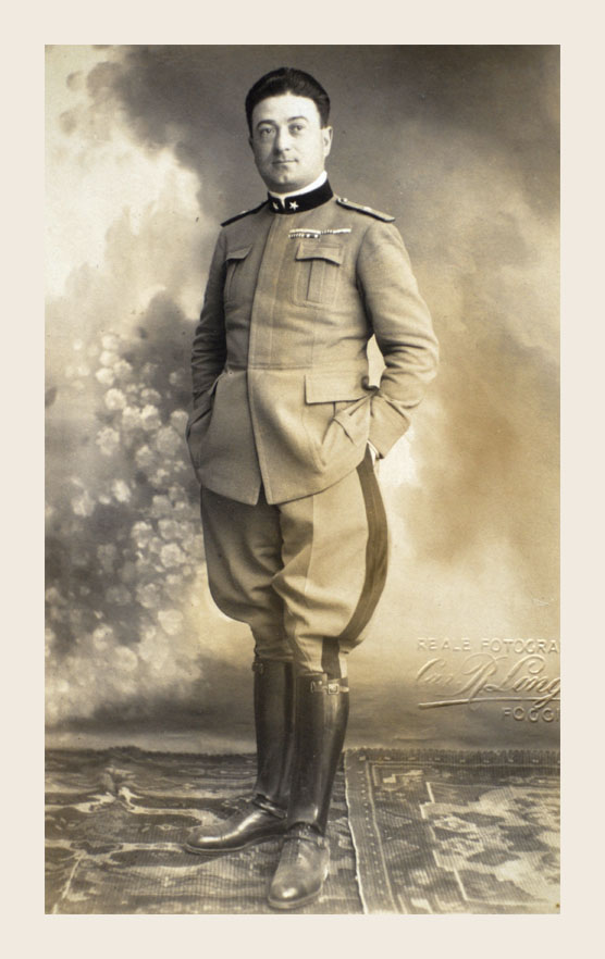

Cari amici,
dopo aver messo in esposizione la camera oscura per una seconda eliografia, questa volta preparata con più cura su di una lastra di vetro satinato, mi sono dedicato alla digitalizzazione di alcune vecchie foto che mio fratello mi aveva chiesto di riprodurre. Oltre all'emozione provata nel rivedere volti cari, alcune di esse sono legate alla storia della fotografia e così mi è sembrato opportuno mostrarvene due.
La prima è una foto di mia madre da giovane. E' una foto in bianco e nero, colorata a mano, così come si usava prima dell'avvento del colore. Anche molti dagherrotipi venivano dipinti a mano. Debbo dire che il metodo ha un certo fascino. Mi piacerebbe dedicarmici, ma chissà se si trovano ancora i coloranti adatti. Deve averla colorata mio padre, ricordo infatti che aveva una confezione di molte boccette di coloranti all'anilina per fotografia:
La seconda è di zio Salvatore, scattata in uno studio fotografico ad inizio del secolo scorso. Si nota il timbro in rilievo dello studio fotografico ed il fondale dipinto che era uno degli arredi più importanti delle vecchie sale di posa. Il fotografo non ha posto invece molta cura nei tappeti che rivestono il pavimento.
A fra poco per l'esito della eliografia.

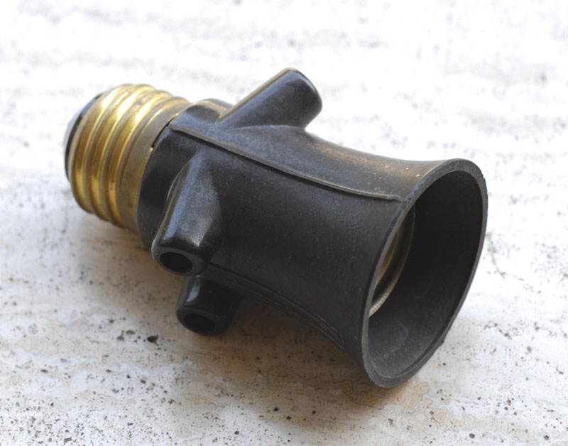

Siamo nel 1949, nell'immediato dopoguerra.
La "doppia presa" che ho rimarcato in neretto, ce l'ho e ve la mostro. Mio padre la chiamava "ladro". Non so se era il nome corrente o ce l'aveva messo lui, in ogni caso era azzeccato, visto che serviva per... rubare la corrente alla lampadina smile.gif
Il materiale credo fosse bakelite. Si svitava la lampadina dal portalampade, vi si avvitava questo "ladro" al quale si riavvitava la lampadina e si potevano utilizzare le due prese laterali. Oggi sarebbe fuori norma e comunque inutile visto che ogni stanza è fornita di più di una presa di corrente. Ma quelli erano altri tempi.

questa mattina ho messo in esposizione di nuovo la camera oscura per una eliografia. Nel pomeriggio il cielo si è annuvolato un po', diminuendo l'intensità della luce. Ho ritirato la camera dopo otto ore e, alla luce rossa, ho potuto ammirare sull'emulsione, il profilo nitidissimo della scena (la solita). Infatti, questa volta ho curato molto la preparazione e la stesa dell'emulsione che ho effettuato senza il pennello, ma versandola sul supporto e facendovela spandere semplicemente inclinandolo da un lato e dall'altro, secondo la tecnica che veniva usata nella preparazione delle lastre al collodio. Le cose non sono però andate molto bene con lo sviluppo in acqua, poiché l'immagine si è deteriorata. Può darsi che non l'abbia fatto con la dovuta delicatezza (ho fatto scorrere un leggero filo d'acqua sull'emulsione, nel tantativo di staccare un po' del cartoncino nero che vi si era attaccato.
Occorrerà che faccia delle prove, anche in ordine alle proporzioni della soluzione di bicromato rispetto alla gomma arabica con pigmento, ed in ordine all'esposizione. Voglio riuscire ad ottenere un risultato soddisfacente con una immagine chiara e pulita. Non mi arrendo.

Una eliografia decente l'ho ottenuta. Voglio migliorarne il risultato e renderlo riproducibile. Una volta raggiunto questo obiettivo, torno all'albumina ed alla sperimentazione del nuovo bromuro di potassio.
Ci aspettano molte avventure.

Questa mattina ho steso l'emulsione di tempera, colla arabica e bicromato, su di un cartoncino per acquerello. Ma dopo un po' si è formato una specie di precipitato, cosa che avevo notato anche prima, pur se in misura non così accentuata, nella prova riuscita. L'omogeneità e la compattezza dell'emulsione si è frantumata in una miriade di particelle, di granulosità.
Ho pensato che la cosa dovesse dipendere da qualche componente del colore a tempera in tubetto che ho usato fin'ora.
Allora ho acquistato dei pigmenti in polvere che scioglierò, amalgamandoli, nella gomma.
Ho anche preparato una soluzione satura di bicromato (ne ho aggiunto all'acqua distillata fino alla presenza di "corpo di fondo" insolubile), così da poter iniziarne a sperimentare diverse quantità (numero di gocce per un quantitativo fisso di gomma pigmentata). Ho acquistato anche un nuovo pennellino per la stesa.
Staremo a vedere.

Ho ritirato la camera oscura alle 19. Apertala, contrariamente a tutte le altre volte, non si intravvedeva nessuna immagine. L'ho messa in acqua tiepida per lo spoglio. Entro pochi secondi l'acqua è divenuta lattiginosa, causa la soluzione del colorante. Ho dovuto cambiarla con delicatezza per poter scorgere la pellicola. Nessuna immagine, ma dei larghi brandelli biancastri di emulsione.
L'emulsione non ha quindi fatto bene aderenza al supporto, causa forse l'uso dell'altra colla arabica (forse sintetica?). Tornerò alla vecchia marca.
I larghi brandelli mi fanno pensare che l'insolubilizzazione a causa della luce c'è stata, ma forse l'insuccesso è dovuto ad una sovraesposizione:
10 ore con diaframma 5,6 anzichè 8 ore con diaframma 8 della prova riuscita (giornata serena e soleggiata in tutti i casi).
Per spiegare la solubilizzazione del colorante, devo pensare che è dovuto allo strato più superficiale di emulsione che è rimasto solubile non avendo preso luce a sufficienza (l'illuminazione proveniva dalla parte opposta del supporto). Non riesco ad immaginare altri scenari.
Rimonto l'obiettivo precedente e provo con il cartoncino.
