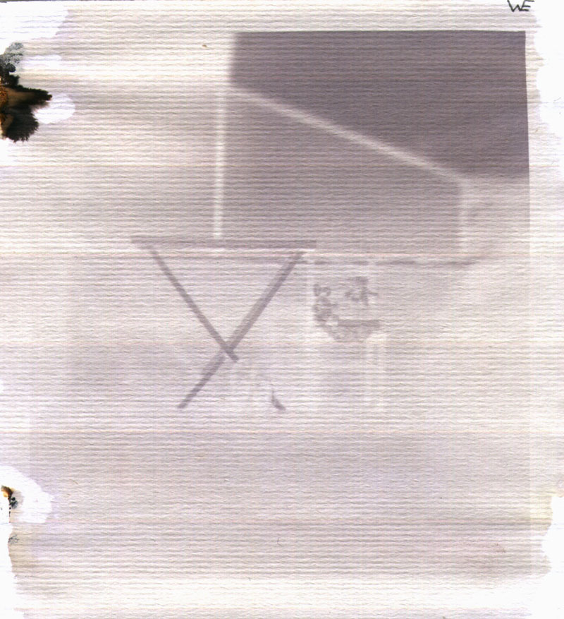

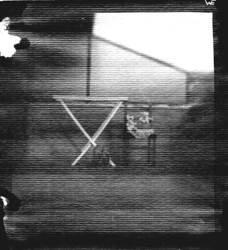

La mattina il sole batte sul terrazzo del piano notte. Essendo domenica e quindi libero dal lavoro, vi ho portato la macchina per esporvi un diciannovesimo calotipo. La luce era buona ma, mentre aspettavo che trascorressero le due ore, facendo una corsetta sul tapis roulant, il cielo si è velato per coprirsi successivamente di densi altostrati. Ho così interrotto l'esposizione dopo un'ora e mezza, visto che la luce se n'era praticamente andata. L'immagine è sottoesposta. La stesa delle soluzioni risulta comunque uniforme. Si vede lo stendino, la sedia con i libri ed i due pupazzi e si intravvedono in basso le scarpe da ginnastica. Fa da sfondo il vetro trapezoidale che separa il mio terrazzo da quello del vicino. Se ci fosse stato sole pieno per due ore, il risultato sarebbe stato di certo migliore.
La macchia in alto a sinistra è stata causata dalla pinzetta metallica con la quale fisso il foglio al compensato durante le operazioni di stesa delle soluzioni.

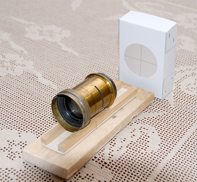

Nell'attesa che torni il bel tempo per fare qualche altro calotipo, ho ripreso in mano il vecchio obiettivo "Simplex Rapid Aplanat". Ho intenzione di costruire una nuova macchina in legno (durante l'estate) e "farlo rivivere" smile.gif . In fondo gli obiettivi vivono quando fanno fotografie e questo è in sonno da tempo immemorabile.
Per costruire una macchina è necessario, ai fini del progetto, partire dall'obiettivo. Occorre conoscerne la lunghezza focale e l'angolo di copertura per poterne ricavare rispettivamente l'allungamento da dare alla cassetta scorrevole (dipende quale distanza di messa a fuoco minima si decide di permettere alla macchina) ed il formato del "negativo".
Il problema è che sul mio obiettivo non c'è nessuna indicazione sulla lunghezza focale. Inoltre, non essendoci i valori di diaframma classici, ma dei semplici numeri di riferimento, non so nemmeno quale è la sua luminosità. Devo quindi determinare per prima cosa la sua lunghezza focale, cioé la distanza fra il fuoco di un oggetto lontano (all'infinito) ed il punto nodale posteriore (e non, come spesso si sente dire e si legge su qualche testo, il centro ottico).
La geometria del basculaggio della piastra portaottica delle macchine a banco ottico, è tale che gli assi di rotazione passino proprio per il punto nodale posteriore dell'obiettivo perché solo così, in seguito al basculaggio, l'immagine non subisce spostamenti. Su questo principio si basa la "slitta nodale" che ho costruito oggi.
Si tratta di due quadrelli di legno fissati su di un rettangolo di compensato che ruota, intorno ad una vite, su di una base ricavata da un listello. Sul bordo esterno dei quadrelli, ho segnato col pennarello una riga verticale posta in corrispondenza dell'asse di rotazione di questo semplice dispositivo. Ho ricavato poi da un cartoncino (ed utilizzando della carta da lucidi) uno schermo. Sullo schermo ho tracciato una croce con un pennarello rosso. Si procede in questo modo:
- si pone l'obiettivo sulla slitta e si sposta lo schermo fino a che un punto molto lontano non è a fuoco al centro della croce.
- si fa ruotare la slitta. Se il punto si sposta sullo schermo, si tira un po' indietro o in avanti l'obiettivo, si riposiziona lo schermo finchè il punto sia di nuovo a fuoco e si riprova a muovere la slitta, continuando a provare ed a spostare l'obiettivo fino a quando il punto sullo schermo resta immobile.
- il punto nodale posteriore dell'obiettivo si trova in corrispondenza della linea di riferimento (asse di rotazione della slitta) segnata su uno dei due quadrelli. E' da questo punto che si misura la lunghezza focale e la distanza dei punti immagine dall'obiettivo.
Se ci interessa trovare anche il punto nodale anteriore (dal quale si misura la distanza degli oggetti dall'obiettivo), basta invertire la posizione dell'obiettivo sulla slitta e ripetere il procedimento.

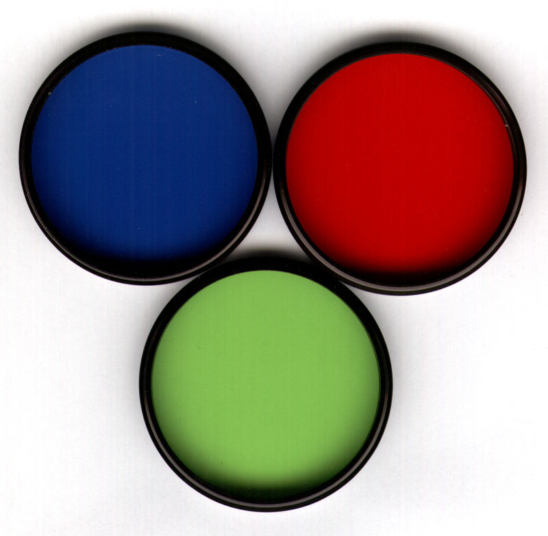

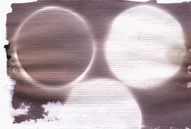

Cari amici,
oggi ancora nuvole. Ho voluto fare allora una sperimentazione sulla sensibilità spettrale del cloruro d'argento. Un modo per scoprire l'acqua calda direte biggrin.gif . E' vero che la maggior parte di ciò che è scritto sui libri va preso per fede rolleyes.gif , però è bello vedere le cose con i propri occhi e poi, potrebbe essere un esercizio didattico in qualche corso di fotografia o workshop.
Ho allora sensibilizzato, un po' velocemente, un foglio di carta da disegno, e l'ho coperto con tre filtri fotografici. L'ideale sarebbe stato quello di utilizzare un prisma, ma non ce l'ho e non saprei nemmeno dove procurarmelo. Col prisma avrei tutto lo spettro visibile e potrei dimostrare anche la presenza e l'attinicità dell'ultravioletto wink.gif
I filtri sono Blu (piuttosto intenso, un filtro di conversione di quelli per utilizzare pellicole per luce diurna con la luce artificiale), rosso e verde:
Ho esposto il tutto per pochi secondi alla luce esterna: una luce diffusa a causa della coltre nuvolosa. Poi sono tornato dentro casa e questo è il risultato:
Come si può vedere, la carta sotto il filtro blu si è annerita quasi come quella non coperta da nessun filtro, tranne ovviamente lungo la montatura circolare che si vede ben delineata.
La carta invece sotto i filtri rosso e verde è rimasta bianca.
Anche le prime pellicole alla gelatina erano "blu sensibili" e cieche al verde ed al rosso. Quando si osserva qualche vecchia fotografia, i cieli sono infatti completamente bianchi (completamente neri sul negativo).
Quando Vogel ed altri scoprirono i sensibilizzanti ottici, nacquero dapprima le pellicole ortocromatiche (sensibili al verde) e poi quelle pancromatiche (sensibili anche al rosso). E questa fu la base necessaria per la nascita del colore in fotografia.

Il cielo si è ricoperto di nuvole (la mattinata è stata splendida, ma io ero a scuola mad.gif ). Ho provato a sensibilizzare la carta da lettere che mi ha dato la tipografia questa mattina. Stesa la soluzione di sale, si è arricciata sensibilmente, come capita con le carte sottili. Anche asciugata, le pieghe sono rimaste, e questo è un guaio perchè la superficie deve essere piana e così invece, nonostante la pressione sulle guide laterali, una volta inserita nello chassis (scrivevo chassì, ma pare che sia questa la dizione corretta), le "onde" che rimangono creerebbero problemi con la messa a fuoco e con la nitidezza. Ho allora provato a lasciar asciugare la carta tenendo solo una pinzetta su di un lato e non bloccandola sui due lati come ho fatto fin'ora con la carta di maggiore spessore. Pare che le cose vadano meglio. C'è un po' di ondulazione, ma nello chassis dovrebbero sparire. Ne vedremo i risultati. Mi sto annoiando a fare prove (anche se sono fondamentali per andare avanti) e voglio delle immagini! Aspetto il sole pieno.
L'altra carta che ho preso in tipografia è molto più consistente, ma è giallina. Per questo motivo e per la sua granulosità, non mi convince molto, ma farò delle prove prima di scartarla.
Intanto ieri sera, mi sono dedicato alla parte "ottica" ed ho ridipinto l'interno dei moduli con l'inchiostro di china nero. In precedenza avevo usato una vernice nera opaca, ma l'attrito con i moduli durante la messa a fuoco e l'introduzione dello chassis, aveva schiarito un po' le pareti del modulo portaottica. In ogni caso, non c'è nero più profondo ed opaco del nero di china. Questo comporterà senz'altro un miglioramento del contrasto dell'immagine e migliorerà i risultati.
La luce che colpisce la carta bianca, viene da questa riflessa sulle pareti della scatola e torna in parte sull'emulsione.
Ora, se ad esempio, la parte più luminosa dell'immagine ha un valore 10 (uso un valore arbitrario) e la parte più scura un valore 1, il rapporto di luminosità vale 10/1 = 10 .
Se invece la riflessione delle pareti interne aggiunge un valore di 1 alle luci ed alle ombre, queste passeranno a una luminosità 11 (10 + 1 le luci) e a una luminosità 2 (1 + 1 le ombre).
Il rapporto di luminosità scenderebbe a 11 / 2 = 5,5 hmmm.gif
Allora, curare per bene l'annerimento della mia "macchina", è stata una buona cosa.

Cari amici,
il tempo è sempre nuvoloso. Non ho però incrociato le braccia ed ho fatto altre prove:
Ieri:
ho sensibilizzato tre porzioni di un cartoncino (individuate da tre ellissi) - -- con cloruro di sodio 0,5 M (la concentrazione che uso da tempo perchè si è dimostrata la migliore)
- con ioduro di potassio 0,05 M (la più idonea dopo l'ultima prova)
- con cloruro e ioduro nelle proporzioni indicate nella ricetta trovata nel vecchio ricettario.
Vien fuori che l'annerimento più intenso è quello dato dal cloruro d'argento
Oggi ho ripetito la prova, mettendo a confronto il cloruro e lo ioduro da soli. Il risultato è lo stesso: il cloruro produce un annerimento più rapido e più intenso dello ioduro che appare invece giallastro.
Deve essere per questo che le vecchie carte ad annerimento diretto, le famose "Aristotipiche", erano al cloruro.
Il vantaggio dello ioduro deve forse apparire con lo sviluppo dell'immagine latente. Farò qualche altra prova con l'annerimento diretto e poi proverò con lo sviluppo al solfato di ferro.
Fatto questo, proverò con l'albumina e con la gelatina.
Se riesco a trovare l'eritrosina, mi divertirò ad "ortocromatizzare" la mia emulsione.
