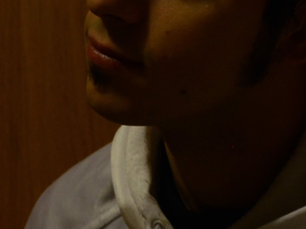

elenacrea

Hai impostato video impostazioni manuali su ON?
elenacrea
ahi ahi.. non hai letto tutto il topic allora!!!
lzeppelin
elenacrea come vedi ti hanno risposto ... anche nella tua discussione...
lo stanno dicendo un po' tutti: se registri video o scatti foto con una sensibilità H2 ISO 25.000 gli hotpixel che compaiono sono dovuti alla natura dell'amplificazione del segnale che è elettrica e disturba la genesi dell'immagine ... dovresti considerare il settaggio H2 25.000 come rimedio estremo ad una condizione estrema... Ne Nikon ne Canon possono fare miracoli con un sensore DX e 16 milioni di pixel, più frammentato è un sensore, più va incontro a questo fenomeno... ecco uno dei perchè dell'FX
sulle foto non vedi il difetto se visualizzate a computer (ma lo vedi nel live view) perchè la macchina applica post correzione allo scatto...
quindi nei video vedi il difetto a monitor e a pc perchè non c'è post correzione
nelle foto vedi il difetto solo nel live mentre inquadri perchè è come se tu stessi girando un video... poi una volta che hai scattato i dati prima di essere scritti nella memory card vengono trattati dal processore interno della macchina che elimina i difetti...
ora, capito che il fenomeno è fisiologico (fino ad un certo punto) dovresti quantificare un po'...
nella mia macchina il fenomeno è raro, rarissimo ....e solo a H2 ISO 25.000
nella tua macchina è continuo? e anche a settaggi inferiori a H2 ?

QUOTE(lzeppelin @ Dec 3 2010, 10:53 PM) *
si si si.. basta saperlo che è fisiologico me ne faccio una ragione!!!
Però come ha già detto qualcuno, questo prodotto l'ho pagato quel che va bene e anche io pretenderei che sia tutto a posto.. anche perchè sono mesi e mesi che aspetto di cambiare macchina, e dato che ero molto esaltata dalla cosa, ero attenta al minimo difetto e quindi questo mi ha rovinato un po' l'atmosfera.. non so se rendo!! biggrin.gif
Coomunque tornando alla tua domanda.. la risposta è in una parola... DIPENDE.
Si perchè ho fatto caso che a volte comincia a farmelo da 6400 iso.. altre 4000 ... altre a 1600 e altre ancora niente... quindi non capisco.
Fattostà che penso di tenermela così e pari... mi metto nella testa che ho il limite di 2000 iso circa per fare un video, che comunque tuttosommato mi interessa relativamente perchè quello che mi preoccupa principalmente è sfornare buone foto!
Sai è solo quel NEO che nell'acquisto che aspettavo da tempo mi ha un po' "infastidito"...

Why are there spots in the video I shoot with the D7000? (Nikon Support)
We have received reports from some users of the Nikon D7000 digital SLR camera regarding the occurrence of noticeable bright spots with movie recording under certain conditions.
Nikon believes that these bright spots are not normally noticeable, and therefore do not indicate a problem with practical use. However, with further investigation of the reports received, we have confirmed that bright spots may be noticeable when recording movies of especially dark scenes or subjects.
In order to provide our customers with better products, Nikon is currently preparing to release a firmware upgrade with measures to reduce the occurrence of these bright spots for the D7000. Further details will be announced at a later date.

elenacrea
... allora sto cominciando a stufarmi sinceramente.
Ieri sera sono andata al concerto di Ennio Morricone... e ho portato la mia D7000, ho avuto modo di scattare alcune foto live e in piazza a Pesaro. E qui... tutto ok.
Oggi riprendo la macchina... faccio qualche scatto e cosa mi vedo?... un hot pixel sta volta sulle foto scattate normalmente in centro... un bel puntino rosso molto visibile. E mi fa questo "scherzo" in altri 10 scatti sucessivi circa... per poi sparire da solo.
Qualcuno mi può spiegare per favore? Comincia ad andarmi su per una braga (come si dice dalle mie parti) questa cosa...
Lordy
QUOTE(elenacrea @ Dec 5 2010, 09:28 PM) *
qualche dettaglio in + non guasterebbe...anzi magari le foto stesse così si vede l'exiff.... smile.gif

lzeppelin
QUOTE(elenacrea @ Dec 5 2010, 07:28 PM) *
Ciao che sensibilità hai usato? Ad H2 ci stanno anche nelle foto gli hotpixel... arriva al massimo a H1...
Comunque mostraci gli scatti ...può essere che sei davvero sfortunata, o può essere che confondi una cosa che è normale con un difetto...
elenacrea
sfigata è la parola giusta zeppelin!!! hahaha
Comunque ora non sono a casa per postare la foto lo farò stasera, gli iso non superavano i 1000... ma l'ha fatto per 10 scatti poi è sparito... possibile che sia il freddo? non so cosa dire...

elenacrea
eccovi la foto "incriminata"... ho eseguito un drop per non ridurre le dimensioni dell'immagine...
http://i18.photobucket.com/albums/b106/elebossa/DSC_0659.jpg
ripeto.. me l'ha fatto per 10 scatti poi è sparito °_° come è possibile?

Lordy
QUOTE(elenacrea @ Dec 6 2010, 04:12 PM) *
La macchina è in garanzia....quel punto rosso mi inquieta...visto gli ISO.
Fossi in te, farei un salto in assistenza.....
lzeppelin
QUOTE(Lordy @ Dec 6 2010, 04:03 PM) *
concordo... quel punto rosso è anomalo...
mi smebra comunque un ISO tra i 1600 e 3200, ma anche fosse 6400 non è buono...
potrebbe essere che non si ripresenta più, ad ogni modo
tieni gli scatti originale e mostrali alla Nital...

_Lucky_
QUOTE(elenacrea @ Dec 6 2010, 02:12 PM) *
beh, con una esposizione di 1/15 sec a 1000 Iso vuol dire che il valore EV dell'illuminazione era veramente basso, e quindi gli amplificatori di segnale del sensore erano a pieno funzionamento. In queste condizioni ci puo' anche stare che un pixel si "accenda". Non sappiamo poi se il sensore era freddo, o se subito prima aveva girato 10 minuti di filmato, o scattato altre foto ad iso elevati e/o con tempi lunghi, cose che potrebbero facilitare l'insorgenza di questi fenomeni. Il fatto che si presentino alcune volte e poi spariscano e' perfettamente normale, poiche' non si tratta di hot pixel che si manifestano SEMPRE, a qualunque sensibilita', con ogni tempo di scatto e in ogni foto. Non confondiamo questi ultimi con il rumore termico o con la sensibilita' piu' elevata di alcuni pixel.....

Qui abbiamo poi un video girato a luce bassa in interni. Sul pavimento in basso a destra è chiaramente visibile il pixel rosso, che su sfondo nero è accompagnato anche da qualche altro pixel blu.

Qui abbiamo una bella foto in un locale ben illuminato con pixel verde a corredo :
http://dl.dropbox.com/u/4184293/SCATTOPIXEL.jpg

Per chiarire, se ancora non si fosse capito : la NIKON D7000 è una macchina splendida ed ho deciso di acquistarla nonostante tutto il can can mediatico inerente agli hot pixels.
Ho già eseguito degli scatti splendidi e questa fotocamera rappresenta una evoluzione netta rispetto alla D90, anche se sul versante video non compete ancora con Canon.
MA : la verità va posta in luce. Il difetto esiste, non si tratta di rumors, come potete osservare dal materiale messo a disposizione.
Io credo che i forum, le recensioni e i suggerimenti tra utenti siano un patrimonio inestimabile di internet e invece di prendere le difese a oltranza delle grandi aziende che innescano lotte di religione inutili, che non fanno emergere il vero, dovremmo tutti scambiarci opinioni e consigli basati sulla nostra esperienza.
Se posso evitare a un utente di andare incontro al problema che ho riscontrato, perchè no?
Quando spendo un euro per un gratta e vinci posso essere ironico, quando ne spendo mille per una reflex di buon livello sono esigente e non ironico.
La bontà della fotocamera in questione non si discute...solo...aspettate ancora. Non è il momento.
Per quanto mi riguarda, farò tesoro dell'esperienza e continuerò comunque a scegliere Nikon, nonostante tutto.
