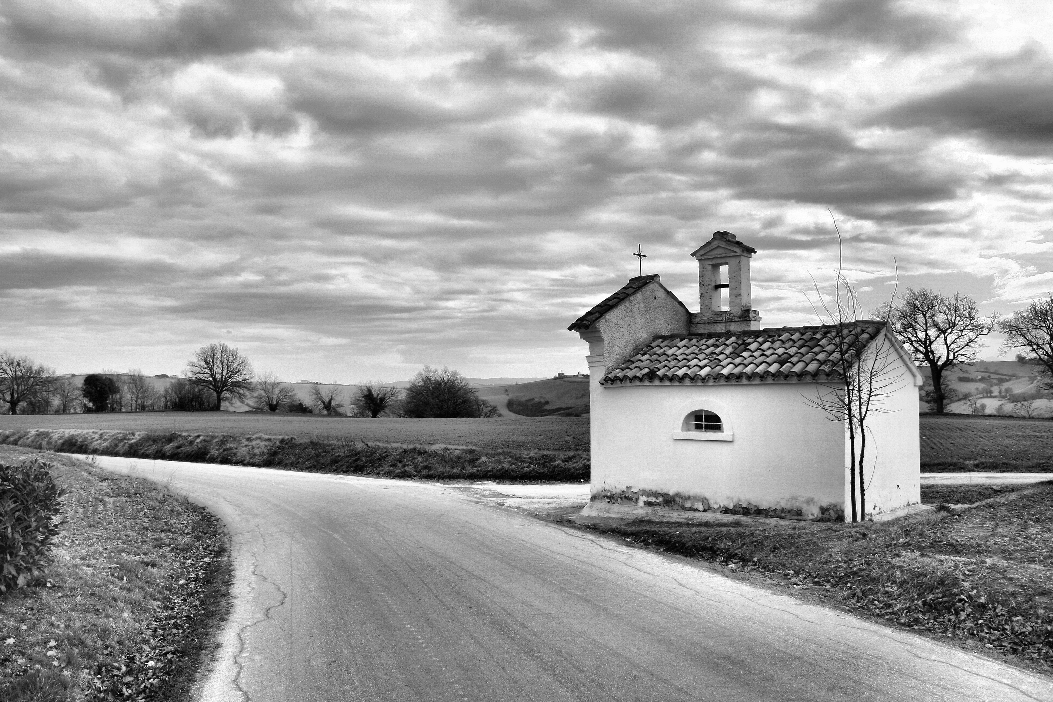

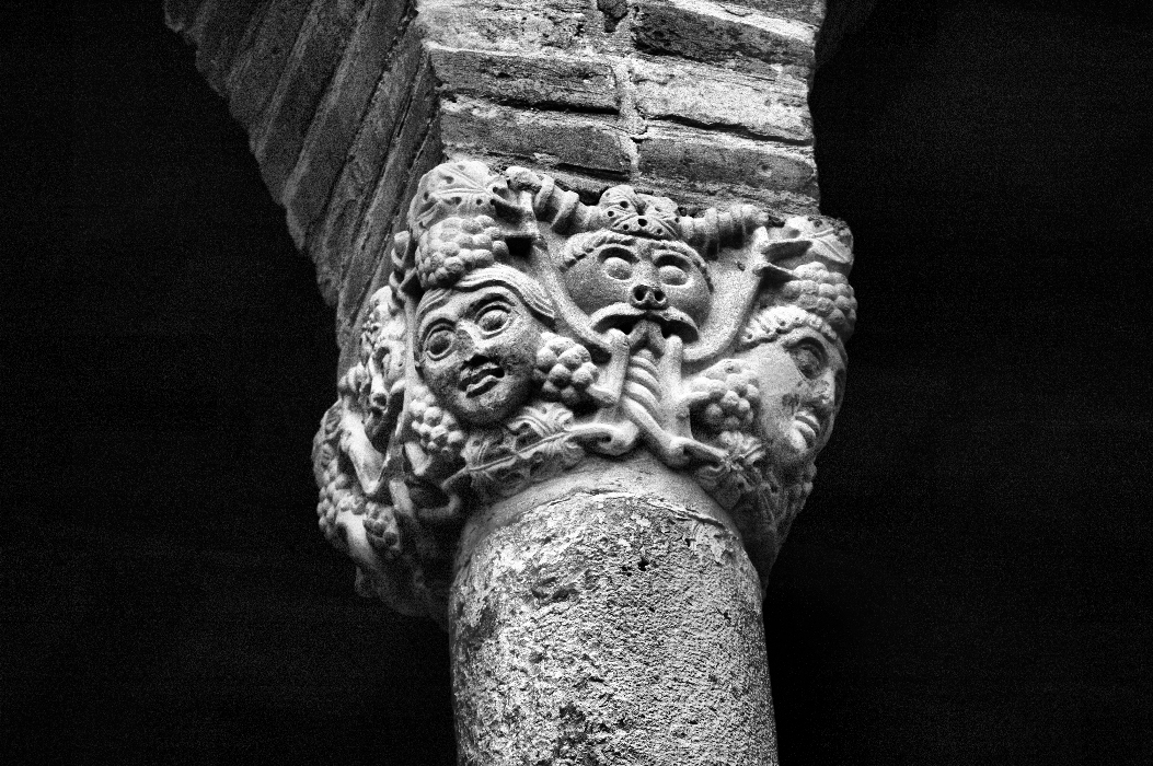

Da qualche tempo ho trovato una "tecnica" che a me piace, usando PSP apro il file, lo trasformo in BN ed inverto i colori, applico piu' volte il CLARIFY poi reinverto l' immagine, posto un paio di esempi .
Per quanto ne ho potuto constatare mi sembra che questa procedura produca una apertura delle luci "tappate" contrastandole e una maggiore profondita' dei neri.
Qualcuno ha fatto prove del genere ?

QUOTE(jo @ Mar 7 2008, 06:37 PM) *
Un esempio della stessa tecnica nel paesaggio ...
