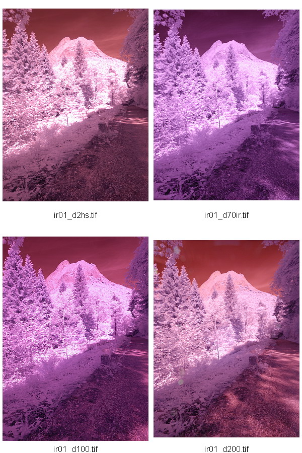

vorrei acquistare la D200, e vendere la d70, a parte tutti i miglioramenti, di tecnologia sensore e componenti prettamente fotografiche, per me il miglioramento maggiore dovrebbe essere proprio l'ergonomia, l'ho impugnata qualche volta ed è decisamente migliore.
1)Faccio molte foto all'infrarosso con d70 e filtri cokin,
qualcuno di voi conosce la risposta all'infrarosso del sensore della d200, non vorrei avere una macchina meravigliosa, ma non poterci fare foto all'infrarosso.
2)C'è chi sa se posso anche usare il telecomando senza fili che credo si chiami ml3. so che la d200 non ha il trasmettitore radio inserito, e ho visto solo scatti a distanza con fili, potrò usarlo aggiungendo qualche accessorio alla d200.
il mio fornitore non è riuscito a trovare informazioni in merito.
saluti a tutti

QUOTE(matteoganora @ Feb 21 2007, 01:47 PM) *
Tempo fa testai un po di macchine per valutare i differenti comportamenti IR.
In sintesi, la D200 permette già in versione "originale" dei buoni scatti IR, purtroppo il forte taglio del filtro AA ne riduce sensibilità e gamma dinamica, ma con tempi piuttosto lunghi, uno scatto remoto e un solido treppiedi, ci si può cimentare con l'IR.
Rimuovendo il filtro AA, come in altre macchine (io provai con stupore la D70 senza filtro AA), la sensibilità all'IR diventa enorme, e permette tempi di scatto a mano libera anche a diaframmi molto chiusi.
Qui sotto allego la stessa immagine ottenuta da 4 diverse fotocamere, con filtro IR Cokin P007:
Come vedete, oltre ai tempi cambia la risposta, D70ir e D100 normale mostrano una maggior gamma dinamica, mentre la D200 è un po più piatta.
A fini creativi, la D200 può essere dunque utilizzata con i dovuti accessori, se ci si vuole dilettare in fotografia IR a livelli profondi, personalmente consiglio di procurarsi una D70 usata e "cannibalizzarla".
ricordo che LTR esegue rimozioni del filtro AA a richiesta, ed eventuale ritaratura dell'esposimetro.
Da un topic precedente
Per quanto riguarda il telecomando per la D200, con la sigla l'ML-3 ( prevede un ricevitore da collegare alla presa multipolare e un trasmettitore remoto)e costa un botto.Ciao
