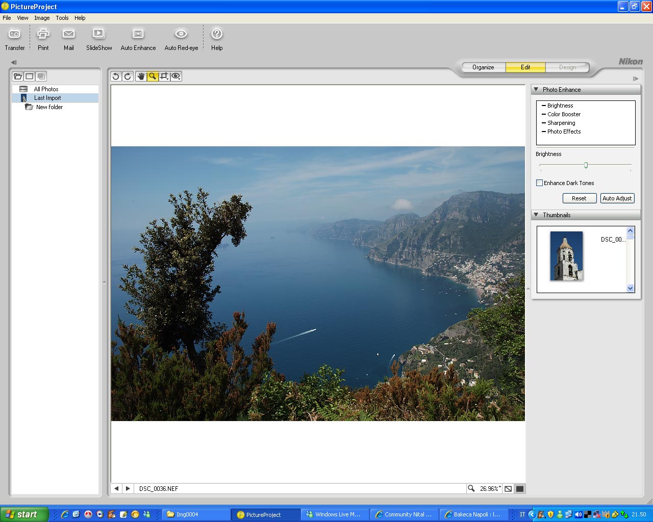

1- Attraverso nikon d70 e cavetto usb scarico le foto usando Picture project;
2- Le foto scaricate le apro il Picture project e sono perfette in tutto;

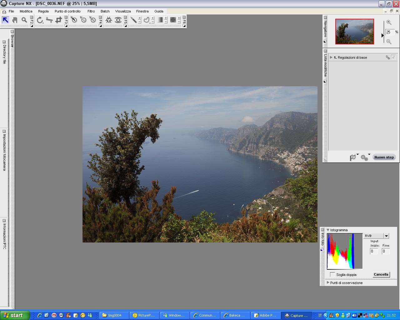

3- Apro nikon capture nx la stessa foto ma è diversa nei colori rispetto a picture project.
come posso salvare da picture project 1.0 la foto per poi aprira in nikon capture NX così come la vedevo in pict. proj. ???
Allego 2 immagini
1- come vedo la foto in picture project
2- come vedo la foto in capture nx, infatti si può notare da differenza

Settaggi di profili colore.
Devi impostare tutti i programmi di "visualizzazione e Post-produzione" con lo stesso profilo colore....... o sRGB o Adobe RGB.......
Su NX vai su "Modifica......... preferenze e clicca su gestione colore" (foto 1) si aprirà una finestra (foto2) dove puoi far aprire ogni tuo file con il profilo colore che gli assegnerai......
In picture Project non so dirti di preciso dove si trova l opzione del profilo colore, in quanto non lo uso, ma penso sia facilmente trovabile dai menù....

nicobest
in nikon capture nx ho vari profili.
devo scegliere
1- sRGB IEC6 1966-2.1
2- ProPhoto RGB
3- Nikon sRGB....
4- Nikon Adobe RGB...
o altri?

devi impostare lo stesso profilo che c'è incorporato in PP..... ma come detto prima devi vedere prima quale hai in pp purtroppo senza il mio aiuto, in quanto pp non lo uso e non so dove si vede, ma se cerchi per esclusione in giro di una paio di minuti lo trovi.
Se usi molto la Post-Prod. Ti consiglio di mettere come profilo Adobe RGB, sin in DSLR che in PIC. Proj. che in NX, ha un gamut di colori più ampio rispettto all sRGB, ma quì entriamo in una fascia di gusti personali ecc. ecc.
Usando la funzione cerca troverai molte argomentazioi in merito che Ti delucideranno su Spazio colore.
