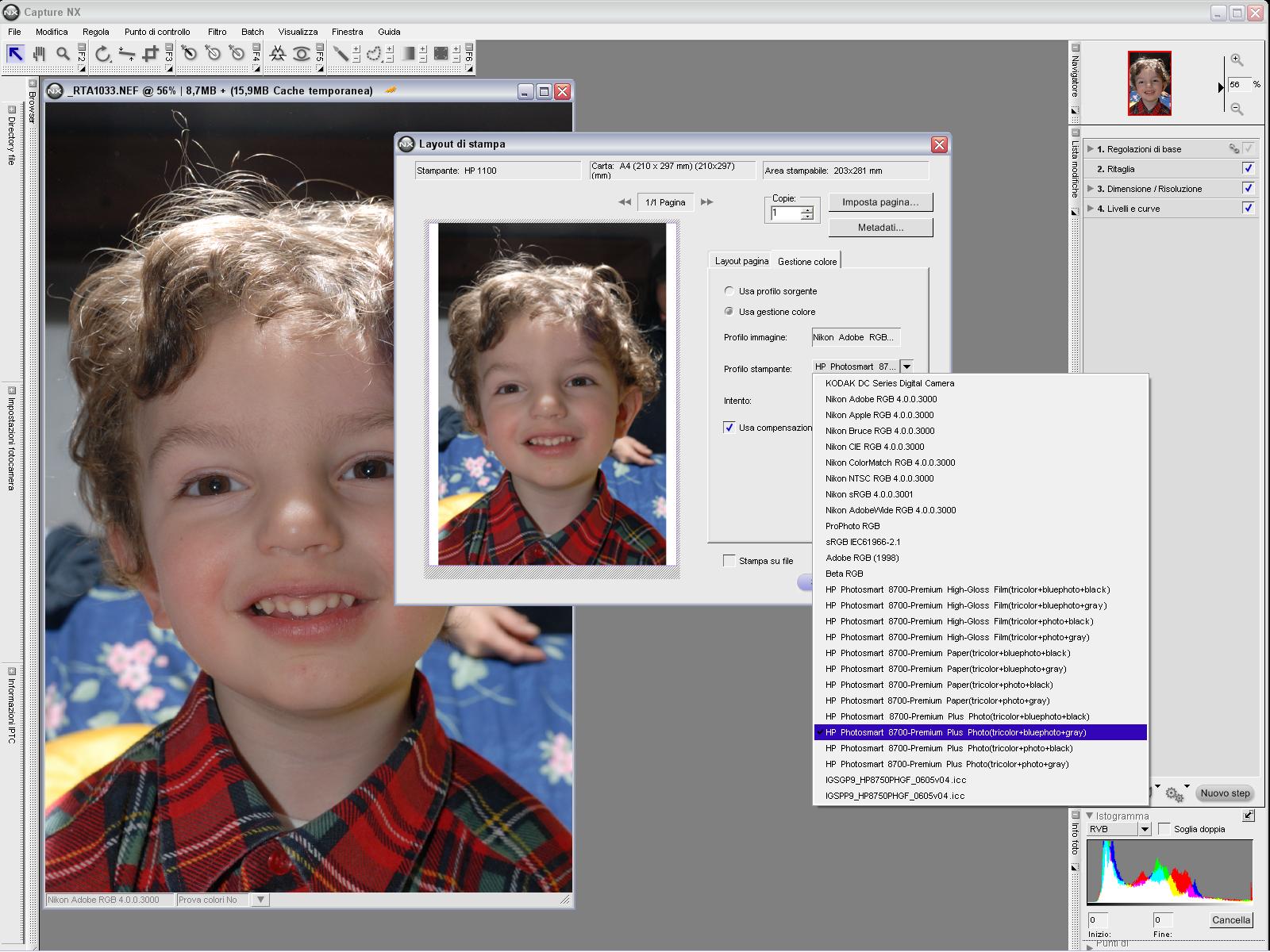

QUOTE(robby40 @ Apr 3 2007, 10:45 PM)
In Captur NX usare gestione colore poi in profilo stampante anziche
usare Nikon sRGB 4.0.0.3001 dal menù bandierina spuntare la voce più in alto.
Il procedimento è corretto (o quantomeno è quello che uso anch'io). l'unica cosa che mi lascia perplesso è lo
"spuntare la voce più in alto".
La voce da selezionare deve essere quella che corrisponde al profilo ICC della stampante in funzione della carta utilizzata.

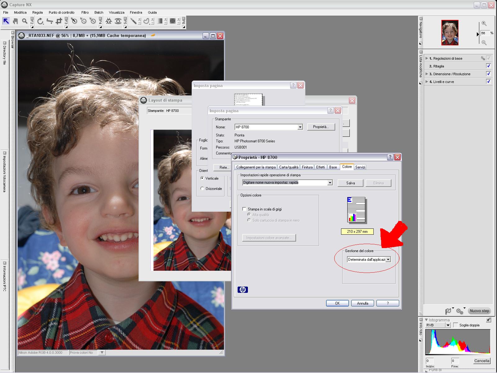

Utilizzando questo metodo è inoltre necessario impostare il driver della stampante in modo che la gestione del colore sia delegata all'applicazione (NX nel nostro caso). Diversamente vi sarà una doppia gestione del colore (da parte dell'applicazione e da parte del driver di stampa) con risultati pessimi.
Nel mio caso (HP 8750) si deve selezionare la voce in questo modo:
Non conosco molte altre stampanti ma sono sicuro che le Epson consentono tale opzione.
Fondamentale caricare i profili ICC della carta specifici per la stampante utilizzata.
