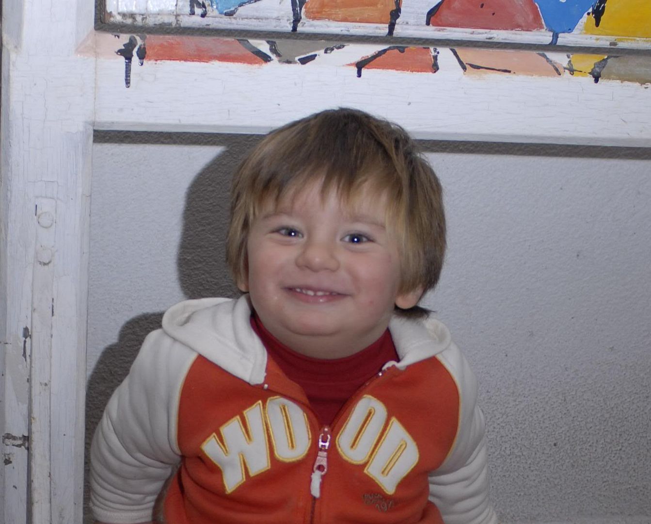

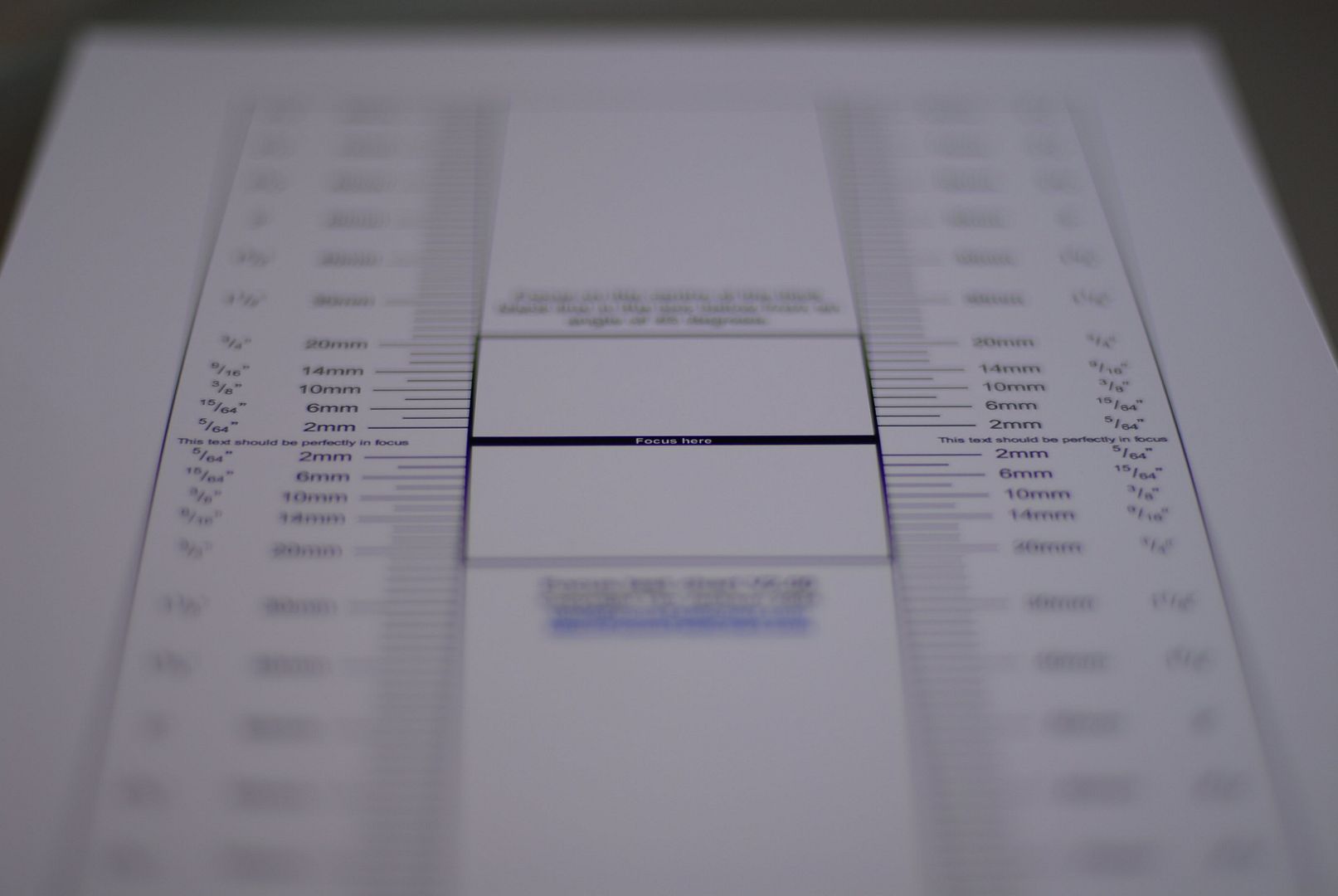

cerco solo un po' di conforto dato che ho scoperto che la mia D200 ha iniziato a soffrire di backfocus. Fulmine.gif mad.gif

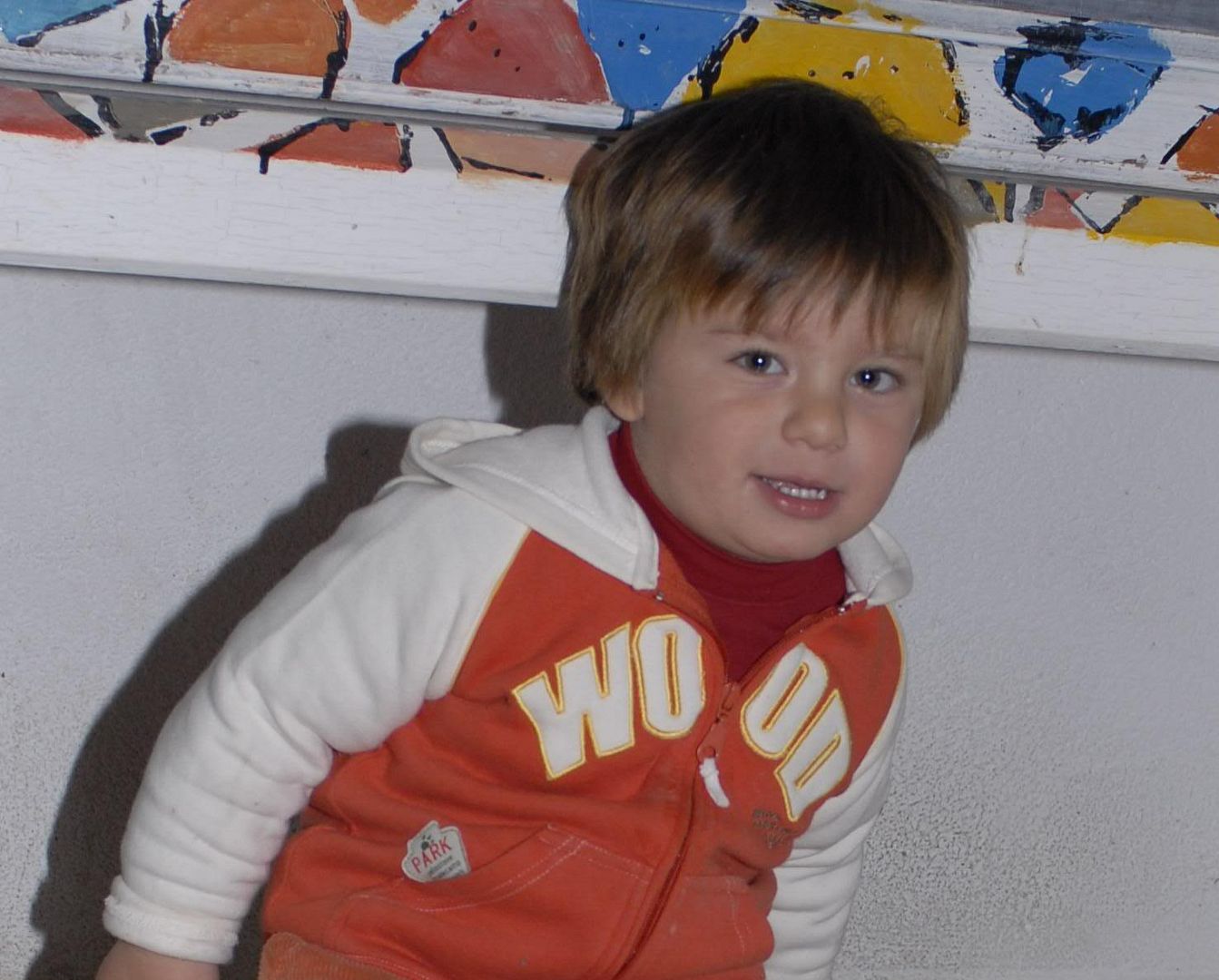

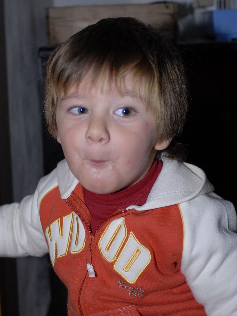

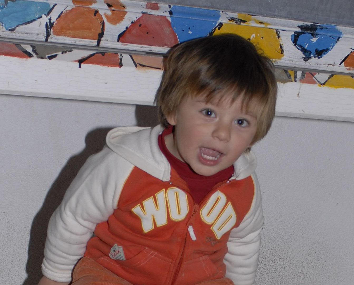

Ho fatto alcuni scatti con l'85mm f/1.8 al figlio di un mio amico ma le foto, già sul display, non apparivano nitide.
Quando poi le ho viste a monitor la delusione totale mi si è precipitata addosso.
Sugli esempi croppati che seguono si nota come il viso del bimbo, che era al centro del fotogramma e quindi sotto al sensore AF centrale, non è mai a fuoco mentre sfondo o porzioni degli abitini del bambino lo sono:

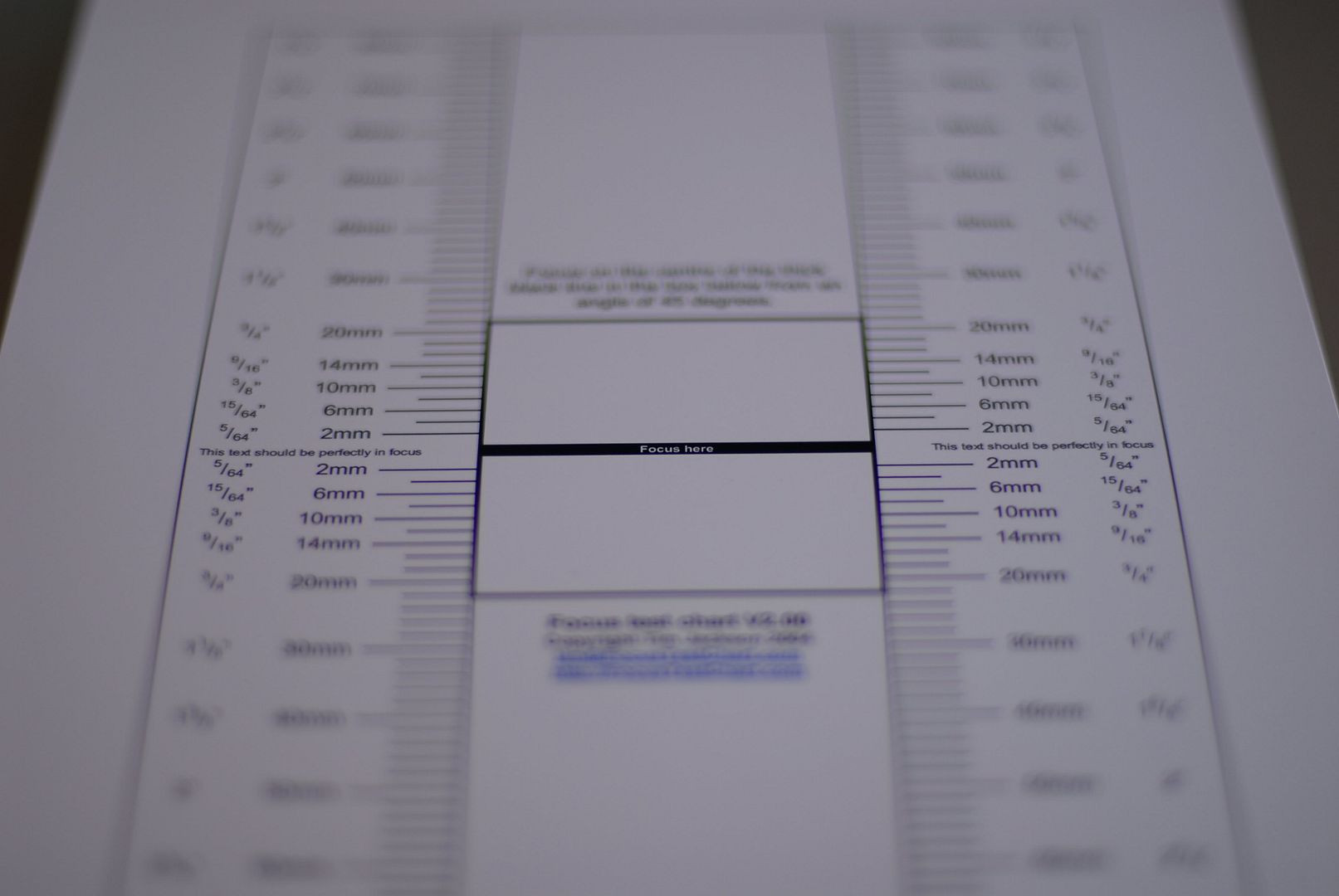

Notando ciò, ho subito provato a fare diverse foto con alcuni obiettivi AF in mio possesso scoprendo che il difetto si presenta con ogni ottica. Di seguito altre prove su mira ottica.
Ho già inviato una richiesta di riparazione alla LTR. Nei prossimi giorni, appena potrò, porterò la fotocamera al negoziante per la spedizione.
In fondo la D200 aveva bisogno di un tagliando in quanto la gomma dell'impugnatura si è scollata sotto al triangolino rosso ed impedisce la rotazione della rotella e poi il sensore di rotazione della fotocamera funziona perdendo colpi ogni tanto.

Grazie Maio per il suo intervento che, non le nascondo, mi ha rincuorato parecchio: sapere che c'è un angelo protettore di tutti noi, gelosi possessori di fotocamere Nikon Nital, non fa che aumentare l'affezione e la fiducia ai brand.
Il suo intervento tecnico è stato molto esauriente e, potendo escludere con certezza traumi alla mia D200, posso solo pensare che possa essere sporcizia o condensa sui sensori AF o sullo specchio.

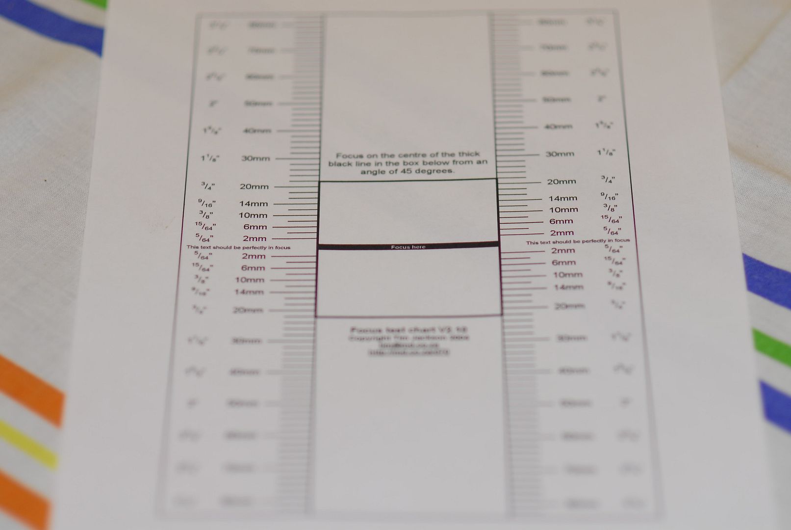

I test che ho postato sopra (quelli su mira ottica), seppure privi di dati EXIF, sono stati eseguiti in successione con diversi obiettivi (85mm f/1.8; 28mm f/2.8; 18-70; 18-200 VR) ed in tutte le foto, se l'occhio non mi inganna, è percepibile un piccolo backfocus.
Questa sera però mi è arrivato il 50mm f/1.4 e l'ho innestato subito facendo le solite prove riscontrando che il backfocus di ieri era assente mentre, riprovando con gli altri obiettivi già testati ieri, era saltuario. A questo punto sono più propenso a pensare che sia io a sbagliare il test.
Per questioni di lavoro non ho potuto testare il tutto di giorno ma solo di sera con una luce al neon calda e saltuariamente il flash on-camera: può essere che le condizioni per il test con la mira ottica siano non adatte? Come si potrebbero altrimenti spiegare quegli errori di focheggio alle foto del piccolo Pietro?
Mi riprometto di rieseguire i test alla luce del sole e di tenervi informati dei risultati.

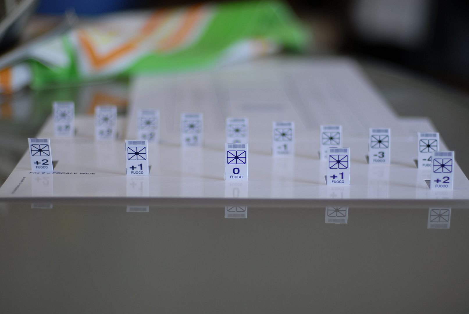

Con la mia D200 ho provato anch'io a più riprese e con obiettivi diversi a fare dei test con quel focus test chart e devo dire di avere avuto molta molta variabilità. Non so bene da cosa dipenda, ma in un utilizzo *reale* delle mie ottiche, non ho problemi di back/front focus!
Ne approfitto per riportare le mie esperienze in tal senso. Magari possono essere utili anche ad altri.
Il test dall'esito più certo, secondo me, è quello di fotografare libri allineati su uno scaffale mettendo la macchina su cavalletto orizzontale e con l'obiettivo incidente a più o meno 45° su uno dei volumi. Controlla bene che sia selezionata l'area centrale di messa a fuoco e che quest'area nel mirino non comprenda elementi a distanze diverse.
Quindi:
- avvicinati il più possibile; quando hai trovato la distanza minima a cui puoi mettere a fuoco allontanati un poco in modo da non fare lavorare l'obiettivo alla distanza minima di messa a fuoco
- regola il bilanciamento del bianco in manuale tenendo conto del tipo di luce che hai
- 100 iso
- diaframma tutto aperto
- focale massima
- fai qualche scatto di prova prima del test e controlla l'istogramma, eventualmente dai 1/3 o 2/3 di stop in più
- inserisci l'autoscatto
- se hai un obiettivo AF, sgancia il motore, muovi la ghiera di fuoco su infinito, aggancia il motore, muovi la ghiera finché il motore non viene agganciato; se è AF-S muovi su infinito e basta
- fai sempre almeno due scatti ripetendo dal punto precedente
- adesso porta manualmente la ghiera di messa a fuoco sulla distanza minima, agendo sempre come prima quando l'hai portata su infinito, e fai anche qui almeno due scatti spostando ogni volta la ghiera della MAF
La cosa naturalmente si può provare con tutte le proprie ottiche.
Quello che ho visto per quanto riguarda la mia D200, è che la messa a fuoco presenta una certa piccola variabilità con ottiche AF, dovuta probabilmente ai giochi meccanici. E' poca cosa, ma piccole variazioni ci sono, soprattutto tra le due direzioni in cui si può muovere la ghiera di messa a fuoco.
Devo anche dire però che ho almeno un caso certo in cui la macchina ha sbagliato a mettere a fuoco: stavo provando a fotografare un muro con mattoni faccia a vista, fuoco sulla malta che separa i due mattoni, angolo di circa 45° incidente verso il muro e il fuoco è clamorosamente back sul mattone e nemmeno di poco.
Ed ho la sensazione che sia capitato in un paio di altre circostanze. Ma il caso precedente è certo perché ci stavo ben attento essendo una delle numerosissime prove che ho fatto per capire come lavora l'AF.
Se quella foto può interessare qualcuno, la recupero e la posto qui.

Guarda, io ho provato anche a fare quel test con una bella lampada da 5000° K e non è cambiato niente per quanto riguarda la variabilità dei risultati.
Ho provato anche a mettere a fuoco su un riferimento parallelo al piano del sensore (avendo la macchina inclinata di 45° verso il basso), appoggiato alla linea "focus here", e poi a toglierlo prima di scattare, ma anche questo non è che abbia cambiato sostanzialmente le cose.
Piuttosto ho avuto più costanza e precisione inquadrando al centro del mirino non la scritta "focus here" ma il punto in cui questa banda orizzontale incocia la riga verticale di destra. Evidentemente i sistema di AF avendo una riga verticale oltre che una orizzontale, lavora meglio e con più costanza di risultati.

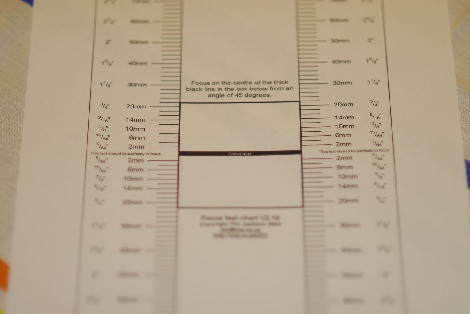

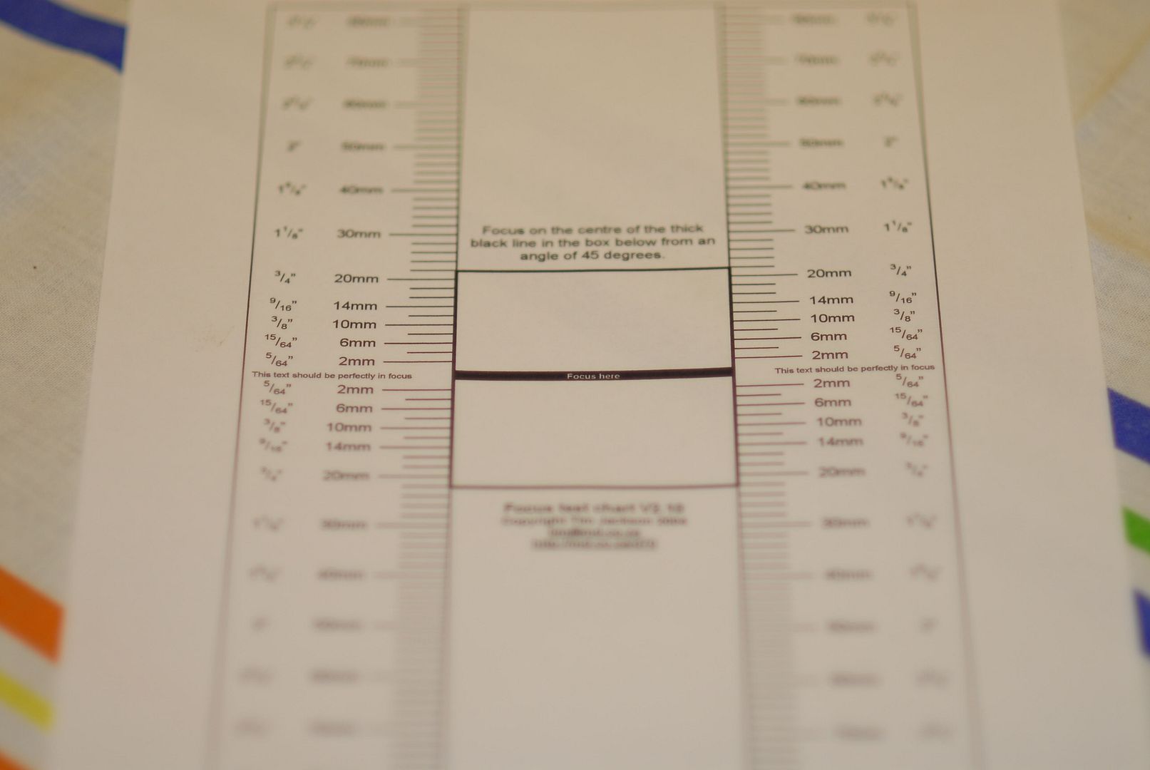

Stamane ho provato a fare dei nuovi test con il 50/1.4 utilizzando l'illuminazione ambiente più una lampada al neon di temperatura calda come riempimento delle ombre.
Inoltre ho sostituito la mira ottica stampata su carta normale con una stampata in qualità fine su carta fotografica formato A4.
Devo dire che il test non ha manifestato alcun problema di fuoco.
Vi linko alcuni scatti in JPG da circa 500KB l'uno. Non li ho pubblicati nella discussione per non appesantirla.
Ora devo andare a lavoro ma appena potrò rifarò il test in luce naturale con l'85/1.8 perchè mi pare che sia quello più incline a manifestare questo "fenomeno", dovuto, spero, solo alla scarsa illuminazione ed alla mia approssimazione nell'eseguire il test.
http://i68.photobucket.com/albums/i40/zull.../Image00001.jpg
http://i68.photobucket.com/albums/i40/zull.../Image00002.jpg
http://i68.photobucket.com/albums/i40/zull.../Image00003.jpg
http://i68.photobucket.com/albums/i40/zull.../Image00004.jpg
http://i68.photobucket.com/albums/i40/zull.../Image00005.jpg
