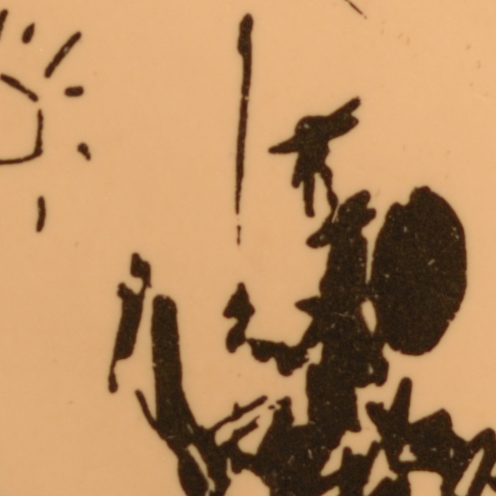

Vi sottopongo i risultati del test che ho fatto, mirato a sostenere quanto affermato.
Chiaramente il confronto si basa sulla mia percezione, senza la pretesa di una prova strumentale, ma lo ritengo sufficiente.
Teniamo presente che, per quanto (non) ne sappiamo, l'algoritmo di calcolo dei parametri di sharpening on camera potrebbe intervenire diversamente per ognuno dei tre canali colore....... cercare di replicare il risultato in modo empirico è impresa improba.

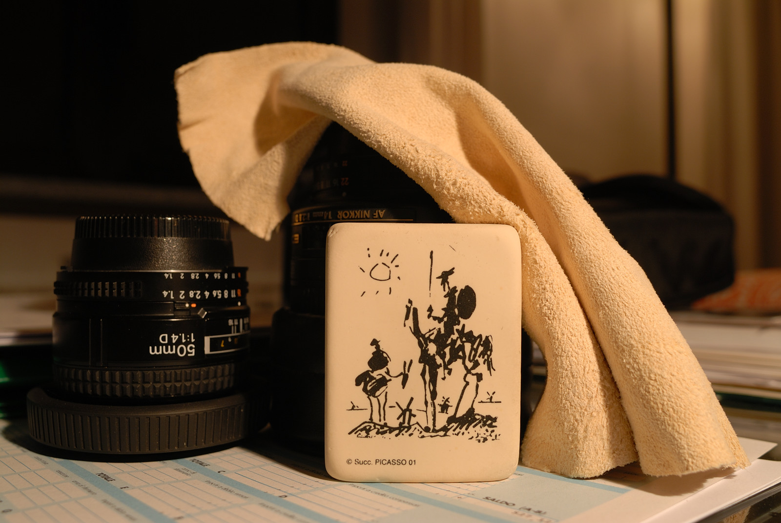

Ho scattato due foto: la numero 1 con nitidezza = "Non Impostata" e la numero 2 con nitidezza = +2 (Alta)
Foto 1 - Immagine ridimensionata: clicca sull'immagine per vederla con le dimensioni originali.
Foto 2 - Immagine ridimensionata: clicca sull'immagine per vederla con le dimensioni originali.
Crop 1 - IPB Immagine
Crop 2 - IPB Immagine

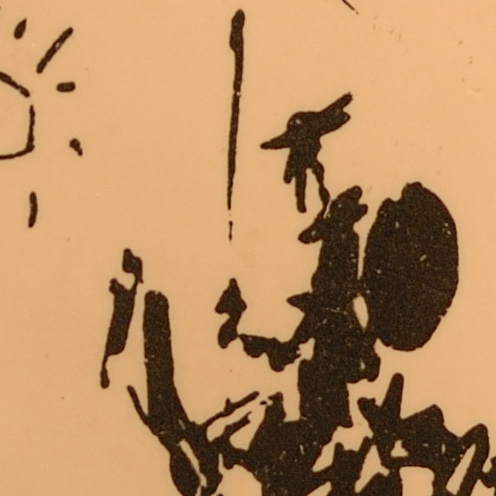

quello che segue è il crop della Foto 1 a cui ho applicato una maschera di contrasto con questi valori:
Intensità = 55%
Raggio = 5
Soglia = 0
Crop 1+usm - IPB Immagine
Non è proprio identico al crop della foto 2 (forse è ancora troppo morbido smile.gif ) ma, come ho già detto, lo ritengo funzionale allo scopo.

Vorrei però far notare che gli ultimi due crop non mi sembrano uguali, si tratta certo di lievissime differenze ma secondo me ci sono.
... e non è tanto di percezione di nitidezza ma di metodologia di azione sull'immagine.
La composizione materica del dipinto del soldatino nel terzo crop appare più ruvida, del secondo crop, mentre la percezione di nitidezza è la medesima.
Da qui evinco che esiste una differenza d'azione sui vari parametri del contrasto.

Prendiamo un NEF della D200 (oggetto di un'altra discussione), lo apriamo e facciamo l'istogramma dei dati a 12 bit così come sono scritti nel NEF:
[attachmentid=68019]
La foto è chiaramente sottoesposta.
Adesso la convertiamo senza applicare il WB (immagine ridimensionata):
[attachmentid=68020]
Andiamo a leggere i coefficienti del WB scritti nel NEF, implementiamo il WB moltiplicando tutti i valori dei pixel per il coefficiente del rispettivo colore e vediamo come cambia l'istogramma:
[attachmentid=68021]
Sopra il tasto "WB" si possono leggere questi numeri. Come si vede, i valori del rosso vengono moltiplicati per 2 e rotti, quelli del verde per 1, etc.
Convertiamo dopo un leggero ritocco ai coefficienti (con i valori calcolati dalla D200 si aveva ancora una leggera dominante):
[attachmentid=68022]
Così funziona la storia, le chiacchere di quel sito sono solo fantasie. Isola.gif
