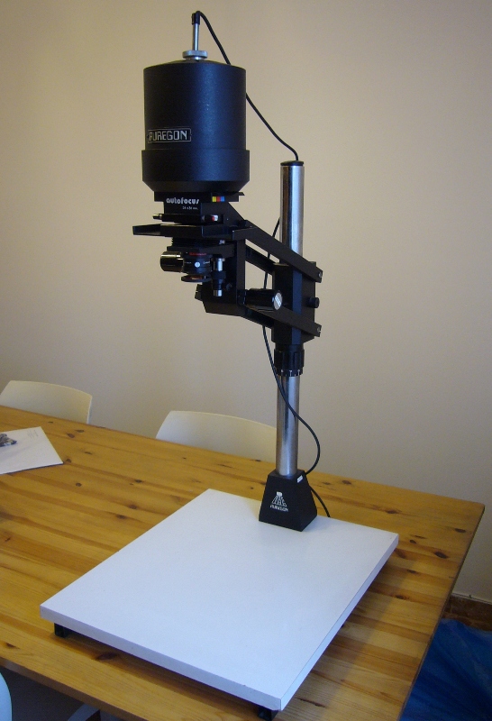

ho trovato un vecchio ingranditore autofocus Auregon IFF ... qualcuno lo conosce
Mi pare in perfette condizioni e l'ob. � uno Schneider-Kreuznach Componon-S 2,8/50

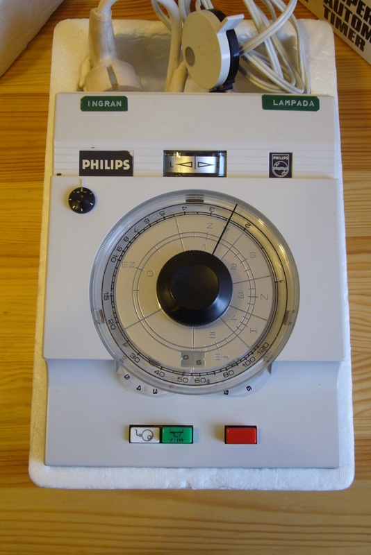

nel "Kit" c'era anche un timer-esposimetro Philips PDT 022 ... anche per questo chiedo aiuto al forum per capire bene tutte le funzioni..

Ottimo ingranditore a pantografo, stabile, comodo e molto ben costruito.
Messa a fuoco automatica (una sciccheria tipicamente professionale).
E' stato uno dei pi� autorevoli candidati alla mia camera oscura.
Purtroppo, avevo molte dia e negativi 6x6, per cui gli dovetti preferire un Durst biformato.
E' uno dei migliori acquisti che si possano fare per stampare il 35mm.
Eccellente anche l'obiettivo.
Le condizioni sono perfette.
Spero per te che tu l'abbia acquistato.

certo che l'ho acquistato colpito dalla costruzione meccanica!! poi ho scoperto che lo costruivano a Firenze....
stasera l'ho ripulito ed � come nuovo!!! domani sera prime stampe!
anche il timer esposimetro funziona, ma non capisco la funzione del cursore trasparente superiore... purtroppo non c'erano le istruzioni e anche in internet per ora niente....

Come timer, ho avuto il modello successivo (elettronico);
presumo che il cursore superiore serva per la lettura esposimetrica (con la sonda) in combinazione con le rotelle laterali.
Fai qualche prova smanettandovi collegandolo alla sonda e leggendo un negativo sul piano-base. Probabilmente con la manopola nera farai centrare l'aghetto a fianco della scritta Philips al centro, impostando cos� il tempo, che leggerai con la linea nera.
Non usarlo come esposimetro, ma come temporizzatore.

Bel colpo!
La IFF (Industria Fototecnica Firenze) ha sempre e solo prodotto ingranditori di qualit� veramente elevata e di prezzo... proporzionato.
So che � stata acquisita da Manfrotto, chiss� che producono ora....
Non complicarti la vita con l'esposimetro e usa il Philips solo come timer.

l'ho provato!!!
il mio vecchio Durst � impallidito!!!
ho ristampato alcune foto che avevo gi� stampato con il vecchio ingranditore e... differenze incredibili!!
il sistema che permette di mantenere il fuoco funziona con una precisione micrometrica.
ho anche trovato le istruzioni per il philips e devo dire che funziona molto bene anche lui... in particolare la doppia misura e la indicazione della carta da usare .. mi ha stupito!!! Ho faffo il test su una foto di un gruppo di bambini fatta in africa... avete presente i volti con il contrasto dei vestiti quasi bianchi... quando l'avevo stampata mesi fa ... i provini nel cestino erano un bel p�... con il philips .. incredibilmente .. al primo tentativo!

Cari tutti riprendo in mano questo topic segnalando che ho ricevuto un bellissimo regalo.
Un fotoclub ha svenduto tale Auregon dichroic della Iff, uguale a quello postato da greenpix ma con la testa a colori e trasformatore, per intenderci questa.
Lo sto ripulendo e rimettendo in sesto. Ho ricevuto anche il philips pdt, l'ho riparato e pare funzionare. Ho smanovrato un p� per capirne il funzionamento, interessante da provare.
Ho un paio di dubbi su questo meraviglioso oggetto:
il primo �, come si realizza l'autofocus? non ho rinvenuto motori elettrici o meccanismi che ruotino automaticamente il fuoco sull'obiettivo, quindi come funziona???
secondo dubbio: per il contrasto, dove li metto i filtri se non riesco a trovare un portafiltro? o meglio, c'� solo quello delle luce rossa di sicurezza?
grazie a chi mi vorr� dare informazioni. Oggi lo monto sul banco da lavoro e poi vi posto un paio di foto...

perch� non ci pubblichi una foto di questo Auregon cos� si capisce meglio il problema? basta il dettaglio del gruppo mobile.

Fai prego una verifica:
A) Cassetto portafiltri
1) Se l'ingranditore ha una testa dicroica aggiunta dopo, dato che le vendevano anche separate, in sostituzione della testa normale col coperchio, la lampada orientabile e lo schermo alluminato interno, dovresti avere certamente il cassettino porta filtri col marchio dei colori sulla parte destra.
Se hai anche la testa normale a lampada, rimettici quella e stampi B&N normalmente coi filtri
2) Se l'ingranditore � nato con la testa dicroica incorporata, non troverai il cassetto porta filtri, essendo completamente inutile, dato che la luce colorata la puoi e la devi fare direttamente con la testa dicroica, tramite i comandi di colore.
Autofocus
Il mio funziona cos�:
L'autofocus NON opera tramite la ghiera di messa a fuoco manuale che scorre sul cilindro verticale posto a destra dell�obiettivo, sulla parte destra dell�ingranditore: quella, che anche vedi nella foto all�inizio di questa discussione, � la messa a fuoco manuale, non quella automatica.
La messa a fuoco automatica la si fa facendo muovere il castello portaobiettivo, dunque l�obiettivo, in alto ed in basso, tramite un alberino che sporge, a sinistra, dal castello porta obiettivo e che ha un cuscinetto a sfere che si appoggia e si muove su di una camma sagomata, solidale, fissam sul corpo dell�ingranditore. La messa a fuoco automatica la ottieni svitando il nottolino di blocco della ghiera di messa a fuoco manuale sull�albero che hai sulla destra del castello, alzando tutta la ghiera, che si porta dietro il castello che regge l�obiettivo, in alto, sino al punto di sgancio dell�albero che � posto nella parte sinistra del castello dell�obiettivo, e che va a far sporgere nell�asola della flangia sagomata di messa a fuoco automatica, che nella foto NON vedi; la testa dell�albero ha un cuscinetto a sfere che scorre DENTRO l�asola della flangia sagomata che � posta nella parte sinistra dell�ingranditore, flangia che anche quella non vedi nella foto.
A quel punto, il cuscinetto a sfere scorre sopra il profilo rettificato della flangia, muovendo tutto il supporto dell�obiettivo, alzandolo o abbassandolo a seconda del rapporto d�ingrandimento.
NON c�� nulla da regolare, o va (obiettivo originale montato in fabbrica oppure sostituito in seguito, facendo nuova rettifica alla camma, o, miracolosamente, avente identica lunghezza focale) o non va (obiettivo sostituito in seguito e basta), non puoi regolare niente.
Facci sapere.
In bocca al lupo e saluti cordiali!
jackfi
Jan 2 2010, 08:24 PM
complessolato sxlato dxGrazie mille ragazzi per le informazioni fin ora...poco fa l'ho montato sul tavolino, la libreria che vedete accanto sar� ovviamente svuotata e riempita di materiali idonei... :-)
Grazie ancora!
dimapant
Jan 2 2010, 08:39 PM
QUOTE(jackfi @ Jan 2 2010, 08:24 PM)
Grazie ancora!
Dalle foto:
a) portafiltri
Come ti avevo detto, avendo la testa dicroica di serie ed essendo nato cos�, non hai il cassetto porta filtri. Usi la testa per colorare la luce, invece dei filtri.
autofocus
dalla foto vista a sinistra, come ti avevo detto, c'� la testa dell'alberino col cuscinetto e si vede che � gi� in fuoco automatico, con il cuscinetto che scorre sulla camma rettificata della flangia.
Adesso devi solo stampare!
buon divertimento e saluti cordiali

Jan 3 2010, 04:32 PM
... occhio hai il portanegativi montato al contrario!
quelle due alette di fusione a L devono stare sotto (vedi foto del mio in apertura 3D) e servono ad evitare di vedere un negativo a "ciondoloni" come nelle tue foto
tra l'altro con il portaneg al contrario mi sa che hai si dei grossi problemi di messa fuoco... perlomeno non � regolare a tutti gli ingrandimenti perch� sposti il piano del negativo rispetto all'obbiettivo di almeno 1-2 centimetri.
il cassetto evffetivamente non c'� perch� ha la testa colore che puoi usare come detto dagli amici al posto dei filtri senza problemi.
io comunque preferisco sempre la vecchia carta graduata se devo fare un lavorino a modo!
ps: sono tornato a casa.. dopo scendo in camera oscura e mi riguardo il sistema di messa a fuoco....
Jan 3 2010, 05:11 PM
chiariamo meglio messa a fuoco e autofocus
foto tuala messa fuoco � solo e soltanto la ghiera che fa parte dell'ingranditore a livello della freccia gialla ( se vuoi svitare l'obbiettivo devi tenere ferma quella ghiera e poi svitare l'ob.)
c'� scritto in chiaro FOCUS su una etichetta rossa.
fatta questa operazione il fuoco va in automatico se l'ob. � della focale giusta per la camma.
il pomello nero (vedi freccia rossa) che blocca una ghiera di finecorsa serve solo per regolare il finecorsa in basso della testa .. per esempio sul pi� piccolo formato che si vuole stampare.
il fatto che il cassetto portapellicola sia a rovescio sicuramente ti st� falsando la possibilit� di avere l'autofocus! Ho provato con il mio rovesciandolo, la differenza di piano � di pochi mm. (non cm. come dicevo prima) , ma influisce in modo determinante.
Conclusioni:
gira il pezzo messo a rovescio
metti a fuoco usando la ghiera con la scritta rossa FOCUS
prova a alzare e abbassare e....... scommetto che � sempre a fuoco!

Jan 4 2010, 09:02 AM
Dunque...colpo di tosse finta...arrossisco...ok.
Il portanegativi adesso � girato correttamente.

Buono � anche l'esposimetro/timer per camera oscura, occorre comunque fare un po' di prove.

Il timer esposimetro della philips ho notato che da un risultato piatto: vale a dire non sbaglia luci alte e basse, per� serve assolutamente l'intervento correttivo dell'uomo per dare carattere alle foto...inoltre, una cosa che non fa � misurare il contrasto! anche quello � lasciato allo stampatore e lo trovo positivo perch� altrimenti che gusto ci sarebbe?
