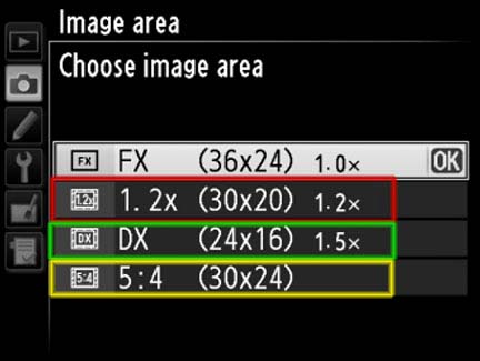

Salve, vorrei chiedere se qualcuno sa i rispettivi megapixel dei crop del sensore della d800
http://www.vrphotography.com/data/pages/ca...Area%20menu.jpg
cioè: 5:4, 1.2x e dx.
e se cmq croppando il sensore si ha anke una riduzione del rumore ad alte iso visto ke i megapixel diminuiscono o se nn cambia nulla xkè quelli effettivi sono sempre 36.
Scusate le domande un po particolari, mi piace vederci chiaro xD

So solo che il ritaglio dx è di circa 16mpx. Mantiene tutte le caratteristiche del sensore.

Lo puoi calcolare da solo molto facilmente partendo dal presupposto che le dimensioni dei pixel del sensore sono ovviamente immutabili, che il sensore misura 36mm x 24mm e che la macchina a piena risoluzione dispone di 36 mpixel
l'area totale del sensore Fx sara' 36mm x 24mm = 864 mmq
l'area di un ritaglio dx, che ha un rapporto di 1,5 sara' 24mm x 16mm = 384mmq
applicando un semplice rapporto proporzionale avrai: 864:36=384:x da cui (essendo l'estremo incognito uguale al prodotto dei medi fratto l'estremo noto) x=16
Quindi il crop Dx avra' 16 mpixel
Analogamente puoi calcolare tutti gli altri crop che vuoi.....
Per quanto riguarda la seconda domanda, poiche' non effettui alcuna operazione di ricalcolo delle dimensioni dell'immagine ma solo un semplice ritaglio delle dimensioni, ovviamente, tutte le caratteristiche dell'immagine rimangono immutate, e quindi anche il rapporto segnale/disturbo ed il rumore elettrico percepito....

Scusa per la scrittura, e non voglio stare a far polemiche su questo anche perché hai risposto velocemente ed in modo esaudiente alla mia domanda ^_^
Ti ringrazio, quindi:
fx = 36
5:4 = 30
1.2x = 25
dx = 16
dai miei calcoli. Non capisco però il fatto che il rumore non diminuisca usando un crop del sensore, visto che usa meno megapixel.
Grazie ancora!

Quando scatti in Dx la grandezza e densità dei fotodiodi non cambiano. Se tu scatti utilizzando il formato Fx e poi ritagli l'immagine sul pc secondo te è diverso che scattare direttamente in Dx on camera?

Perchè alla fine effettui un ritaglio sull'immagine prodotta però dall'intero sensore, quindi il rumore é lo stesso (non viene ridimensionata l'immagine, ma proprio tagliata, come se si applicasse una cornice più stretta).

grazie, capito!
