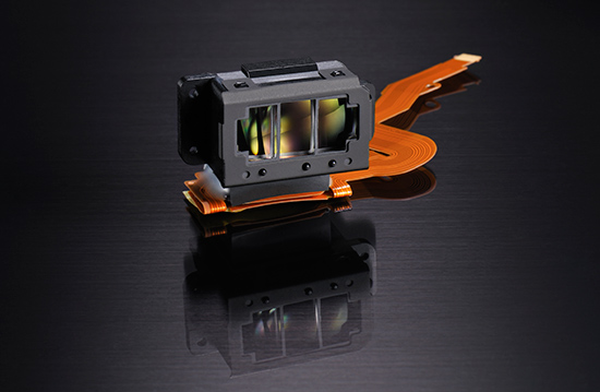

più o meno pixel non cambia niente, la luce che usa il sistema di AF arriva direttamente dall'ottica al multicam non passa per il sensore ( salvo focheggiare tramite LV ma per il tipo di foto di cui stai parlando non ha senso parlarne ).
chi fa la differenza è questo signorino qui

Scusami Andrea, ma che cos'è il signorino della foto? Inoltre, già che siamo in argomento, la sceda di memoria ( 300x- 400x- 800x) può a sua volta influire sulla qualità della foto e sulla velocità dell'autofocus? Grazie.

si tratta del sensore multicam che si occupa della messa a fuoco posto al di sotto dello specchio; la velocità della memoria incide nella velocità di svuotamento del Buffer interno alla reflex quindi nella raffica una scheda poco performante può generare dei rallentamenti e far decrementare la il numero di fotogrammi al secondo catturati.
