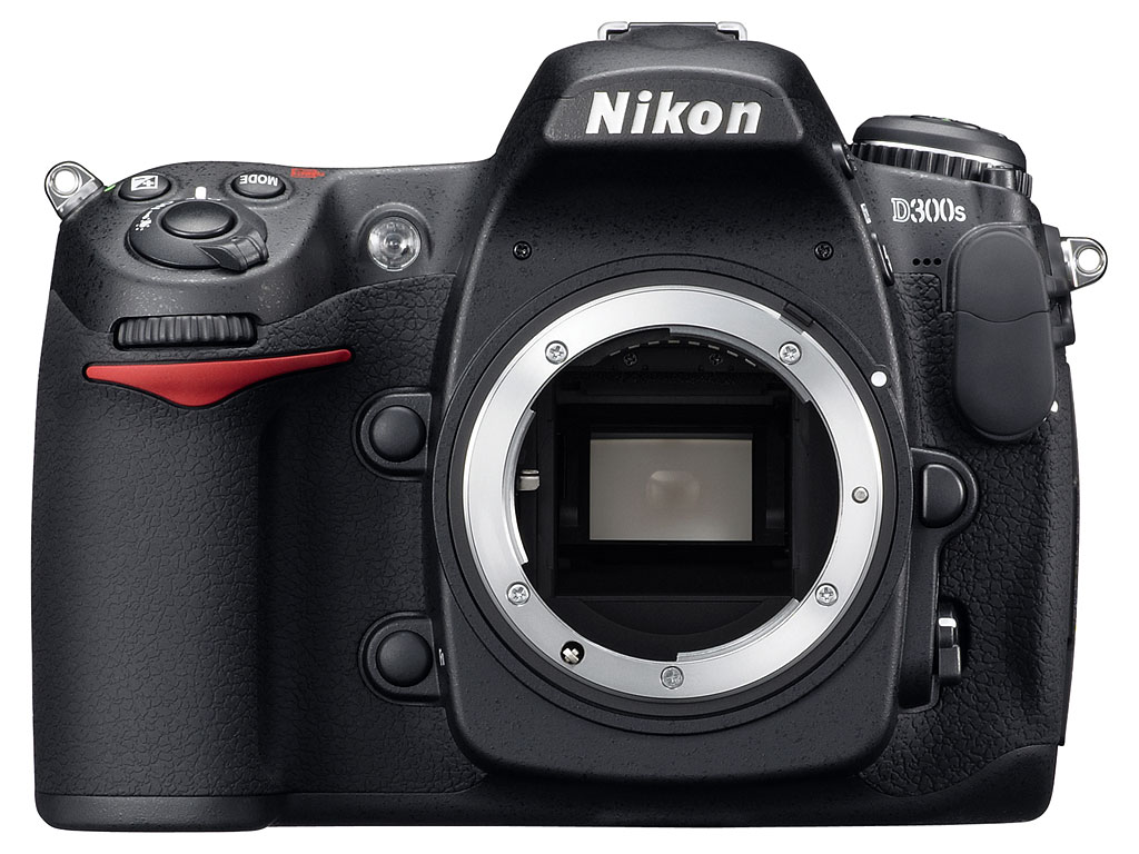

ciao ragazzi, mi e venuto il dubbio di averla piegata montando un 28 2,8 vivitar manuale di qualche annetto, allo scatto ho sentito un strappo sulla ghiera del diaframma e la levetta che aziona il diaframma sul corpo macchina risulta si con due pieghe a 90 gradi ma non in orizzontale e verticale ma piegata di 20 -30 gradi all'in su'.
la macchina funziona bene , pero' vedendo le altre nikon la leva della mia risulta storta. ne sapete qualcosa?
non sono ancora riuscito a trovare un possessore di d 300 per fare un paragone.
grazie fin d'ora a chi mi aiuta

la cosa migliore sarebbe appunto controllare de visus con un altra D300.
ho controllato le mie D70 e D300s: sulla di 70 è bene i squadra, mentre la D300s è più angolata
se riscontri che l'esposizione e corretta credo che si tutto a posto.

Questa è una foto a risoluzione decente della D300. Riesci a capire se la tua leva è più storta?
http://made-in-japan.tv/img/D300s/ZURFRONT-LG.JPG
