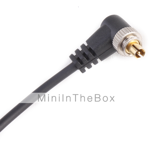

se il mio flash collegato sulla slitta ha anche la porta PC, posso sfruttarla per comandare con un cavo un altro flash dotato di porta PC?
Intendo la porta a cui su collega questo tipo di cavo (non trovo la foto della porta vera e propria)
