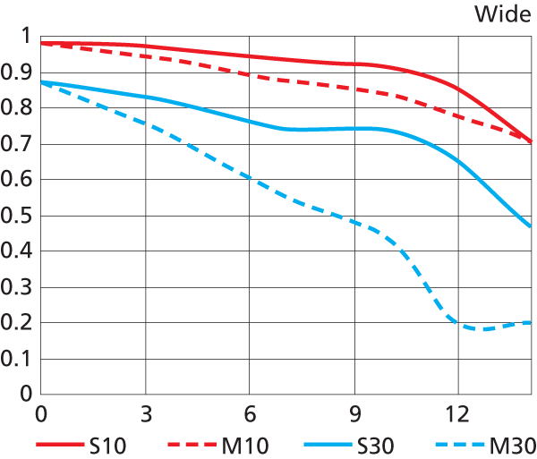

Uhm... Non mi ci ritrovo molto... Proviamo intanto a 18mm (17mm per i "mostri sacri"):
"plasticone": MTF sagittale a 30 lpmm: centro 0.9, bordo 0.3, a 9 mm 0.75.
17-35: MTF sagittale a 30 lpmm: centro 0.9, poi crolla subito per arrivare a 0.55 a 9 mm dal centro, valore che resta stabile fino al bordo di un fotogramma DX. La MTF al bordo di un fotogramma FX mi lascia interdetto per quanto sembra pessima...
17-55: qui il confronto è più facile, essendo anch'esso un DX: centro 0.96, bordo 0.5, 0.77 a 9 mm dal centro: tutti i parametri, nonché la pendenza media della curva, sono a favore del "mostro sacro", in certi casi non di poco (il confronto che ho considerato adesso mi pare uno dei più favorevoli al "plasticone"). A 55 mm e sempre per la risoluzione spaziale di 30 lpmm, il 17-55 sembra davvero tutt'altra cosa...
Conclusione: devo aspettarmi una resa particolarmente poco risolvente da parte del 17-35 ? Possibile, per carità, ma mi parrebbe strano...

Non ho approfondito gli MTF, che ribadisco non sono di mio interesse, ma non mi sembrano proprio uguali:
18-55
17-55
Cesare44
QUOTE(dimitri.1972 @ Aug 19 2011, 03:22 PM) *
18-55
17-55
come puoi notare le linee saggitali nel grafico di sotto curvano a destra quasi verso l'angolo. Quelle in rosso 10mm per linea sono nettamente migliori sempre nel grafico 2 e misuranno la capacità di definizione del contrasto. Le altre in blu 30mm per linea misurano la risoluzione e qui la differenza e meno marcata ma comunque sempre a favore del grafico 2. Trai da solo le conclusioni.
Buone foto

Per tornare alle MTF, e sempre ribadendo che è opportuno leggere quello che gli altri scrivono, i due grafici che hai postato ricalcano in pieno quello che avevo girato a mò di risposta a Lutz!.
a tutti:
a scanso di fraintendimenti, restringo il campo: come mai mi sembra apparire che il 17-35 sia così in difficoltà?
Questo, come sembra suggerire Cesare44, lascia intendere che il 17-35 abbia, per progetto, un contrasto meno marcato degli altri due? Questo parrebbe confermato da quello che si vede fisicamente; è corretto o sto prendendo un abbaglio?
Continuo a non spiegarmi, però, come possa il 17-35 avere le MTF a 30 lpmm così basse (indicherebbero una mancanza di definizione ai bordi veramente notevole). Anche qua, è corretto o sto prendendo un abbaglio?

forse ho preso un abbaglio! Ma io di grafici ne vedo due e in effetti quando ho scritto quelle poche considerazioni non ho guardato a quali obiettivi fossero riferiti. Comunque il primo è relativo al 18-55 e il secondo al 17-55 tutte e due ottiche DX. Breve excursus: quando ho acquistato il 17-35 ero indeciso se comprare invece il 17- 55. Costava di meno, aveva un range più ampio ma, proprio per questo mi convinceva meno. Comunque da comunicati e prove fatte in USA alla fine si equivalevano. Solo che sul formato FX, ( Kodak con baionetta Nikon) alla fine la spuntava il 17-35.
P.S. siccome continuo a non capire, dimmi dove trovare il grafico al 17-35
dimitri.1972
QUOTE(Cesare44 @ Aug 19 2011, 03:48 PM) *
Buone foto
Infatti il grafico numero 2 è del 17-55, mi sembra logico sia migliore. Non sono certo io che ho affermato il contrario.
