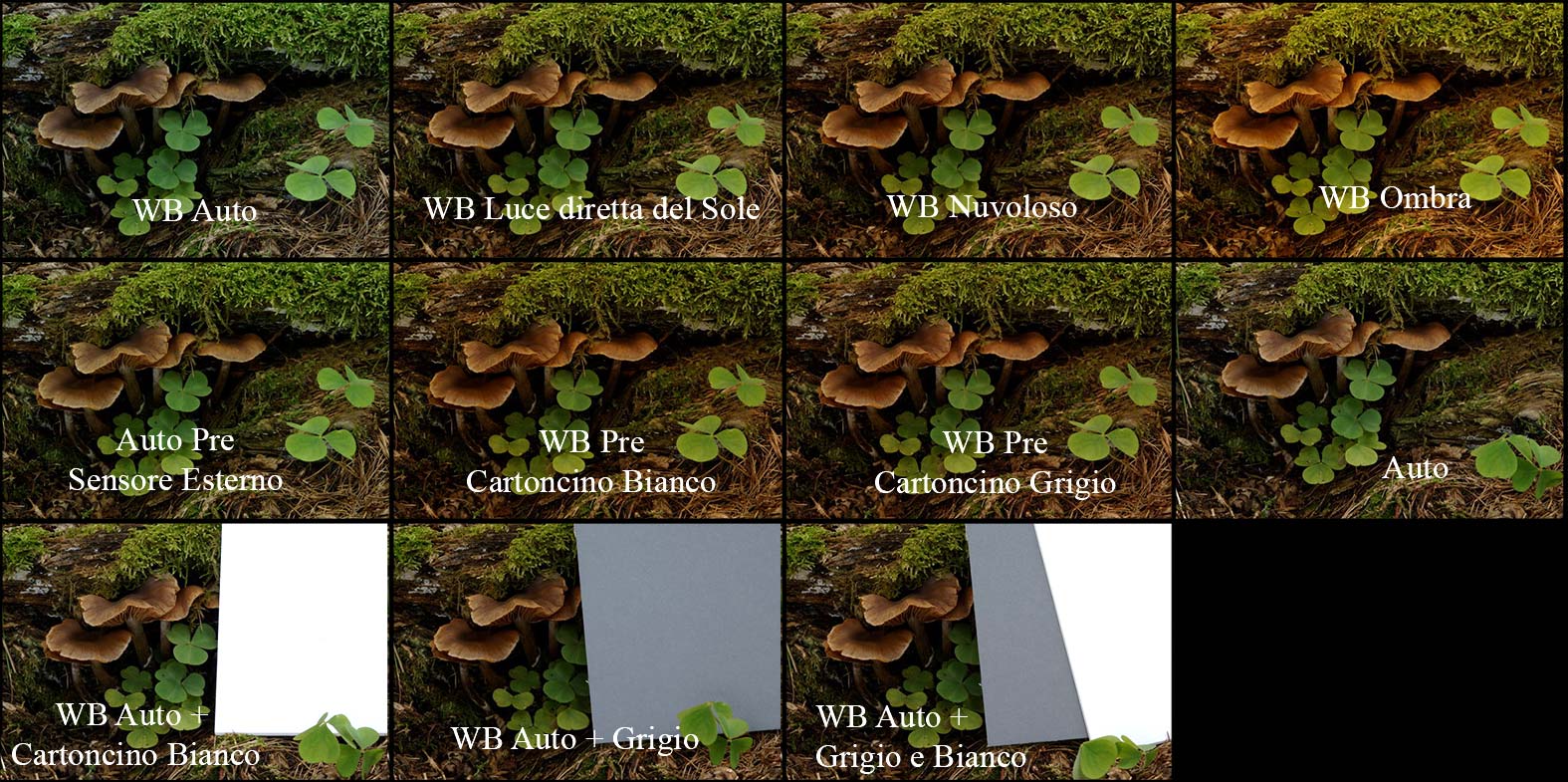

Dopo le varie discussioni lette sul WB finalmente sono riuscito ad uscire con la D2X senza scordarmi il cartoncino grigo e bianco ed ho quindi eseguito un piccolo test senza pretese.
Il Risultato Lo Trovate Qui!!
Gli scatti sono stati naturalmente effettuati tutti con la stessa esposizione in condizioni abbastanza problematiche. Piu precisamente nel sottobosco fitto dove di solito si hanno notevoli dominanti indesiderate dovute alla rifrazione della luce sul fogliame verde.
I file nef non sono stati modificati in post produzione ma solamente convertiti in JPG e ritagliati con Photoshop per creare l'immagine finale.
A mio avviso il bilanciamento con il cartoncino Bianco e Grigio sono i piu fedeli.
Non ho notato particolari differenze tra i due tipi di bilanciamento, le variazioni sono minime, forse l'unica differenza sostanziale è che un cartoncino Bianco costa pochi centesimi mentre un Cartoncino Grigio Kodak si fa ben pagare.
Ciao e buona luce a tutti.
Gerry

Gefry
Invece per i miei gusti la differenza è forse troppo marcata.
hmmm.gif Credo proprio che userò spesso il cartoncino, in particolar modo nelle macro e in tutti i casi ove cerco una corrispondenza cromatica il piu possibile reale.
Sicuramente, quando abbiamo bisogno di una corrispondenza cromatica perfetta, il metodo della premisurazione è fondamentale.
Specie se non abbiamo elementi neutri in scena.
Il WB Auto, è influenzato da una serie di fattori, ma si basa essenzailmente su quello che c'è nella scena.
Se individua un bianco o un grigio allora sarà pressochè fedele, ma se non ve ne sono tenderà a sfalsare, mantenendo comunque tonalità vicine al reale.
Infatti, vedendo i files, si nota che il WB auto ha interpretato la parte più chiara del fungo come neutra, raffreddando di conseguenza tutta l'immagine.
Sarebbe interessante un confronto sul WB auto con cartoncino in campo, per valutare quanto influisce nella misurazione automatica il sensore luce ambiente, o meglio se l'automatismo quando legge un grigio se ne infischia o meno del sensore ambiente.
Ho notato infatti, specie in riprese macro o con tele lunghi, che il sensore ambiente tende a sfalsare il WB, mentre invece con focali aperte o normali è molto efficace.
Interessantissimo poi, al fine di dissipare ogni dubbio, che il WB perfetto sarebbe da misurare con entrambi i cartoncini, in quanto il grigio può essere influenzato da riflessi cromatici, il bianco invece tende a raffreddare leggermente, pur rimanendo praticamente uguali.

QUOTE(Gefry @ Sep 20 2005, 06:25 PM)
Ottima esperienza messa a disposizione...
È giusto ricordare che i criteri di bilanciamento del bianco cambiano sostanzialmente in base alla scena ma soprattutto in base ai fini. In altre parole l'ipotetico bilanciamento del bianco perfetto non sarebbe tale per riprese fotografiche generiche. Pensate ad immagini di cerimonia scattate in mezzo al prato restituite cromaticamente come se fosse nuvoloso o come in una giornata uggiosa. Pensate ad una "calda" scena davanti al caminetto acceso con fuoco a legna magari riprodotta come se la stanza fosse illuminata a neon... Immaginate la luce calda di un tramonto filtrare da una finestra e stampatelo "sbiancando" l'illuminazione...
Il bilanciamento del bianco usato per fini fotografici non deve essere perfetto se per perfetto si intende di vedere bianco puro ciò che è bianco. Anche un narciso bianco appare sotto i nostri occhi di gradazioni diverse se illuminato da temperature di colore diverse. Il bilanciamento del bianco automatico cerca quindi di restituire la scena evitando di compensare perfettamente proprio per lasciare la corrispondente situazione luce. E su questo poi ognuno potrebbe preferire più caldo, più freddo, più neutro, più saturo ecc. ecc.
Parlando di bilanciamento del bianco in ambienti chiusi illuminati con il flash riflesso a soffitto non dimenticate che aggiungete le variabili della colorazione del soffitto e pareti.
Il bilanciamento del bianco con il cartoncino (o riferimento bianco) è invece un bilanciamento oggettivo che serve per neutralizzare completamente gli effetti della temperatura di colore. Questo tipo lo ritengo assolutamente ideale per still-life dove si deciderà poi in post produzione. Indispensabile nelle riproduzioni dove appunto l'intento è quello di riprodurre senza interpretazioni o variazioni cromatiche legate all'ambiente di consultazione. Nella riproduzione di quadri è anche opportuno affiancare una scala colori. Il bilanciamento del bianco con il cartoncino è anche idoneo in ambienti illuminati da luce mista. In questi casi togliamo dall'imbarazzo l'automatismo che non riesce mai a capire con "intelligenza" la giusta via di mezzo. Lo stesso vale per eventuale illuminazione flash usata di riflesso su un soffitto non propriamente bianco.
Cartoncino Bianco o Grigio ?
In pratica per la fotocamera è quasi ininfluente. Il WB viene calcolato sul frame come se lo facessimo con Photoshop livellando i tre canali RGB. Ma il cartoncino bianco sfalserebbe l'esposizione facendo sottoesporre l'esposimetro e quindi lo scatto. Usate quindi anche un semplice cartoncino bianco opaco a patto di curare l'esposizione per portare i valori dell'istogramma nella tre quarti di destra. Non "pelate" (non ci sarebbero dati RGB da livellare) e fate attenzione affinchè il foglio non rifletta eventuali colori attorno (questa è una delle ragioni per le quali nei manuali si scrive di usare un cartoncino grigio medio).

Gefry
Appena avrò un po di tempo proverò sicuramente ad inquadrare in parte della scena un cartoncino Bianco e poi uno Grigio per vedere come si comporta il Bilanciamento Automatico...........infine anche uno con Bianco Grigio e Nero e vediamo!!!
Il Test lo ho fatto volutamente mel sottobosco, perche è in tali condizioni che ho notato i maggiori problemi, le maggiori divergenze dalla realta.....ora, forse, mi rendo conto delle motivazione e per questo vi ringrazio molto!
In effetti nelle foto problematiche spesso mancavano zone completamente bianche oppure grigi neutri e questo ha forse ingannato il WB Auto.....
Concordo con Maio nel distinguere la necissita di avere una corrispondenza cromatica fedele per quanto riguarda alcuni tipi di fotografie e nell'essere consci che tali accorgimenti potrebbero invece distruggere un atmosfera spettacolare eliminando tonalita di colore particolarmente belle e suggestive.
Il fatto è che un buon fotografo deve conoscere a fondo sia la sua attrezzatura che la luce in modo da poter poi decidere serenamente come comportarsi in base alla scena e alle propie esigenze/scopi fotografici.

StefanoBonfa
Il cartoncino bianco ha spesso delle componenti cromatiche, più o meno visibili (ad esempio UV), che possono trarre in inganno.
Come riferimento è alquanto discutibile: è come provare a fare una misura di precisione con una bilancia non tarata.
C'è poi il rischio di trovarsi vicino la zona di saturazione e quindi in un'area non lineare.
Gerry, il cartoncino "bianco" nella foto ha una notevole componente blu, mentre quello grigio è perfetto. Ottimo test Pollice.gif

QUOTE(StefanoBonfa @ Sep 21 2005, 10:06 PM)
Seconda cosa, anche con una macchina come la D2x, che ha un filtro al niobato che taglia moltissimo (molto più delle precedenti DSLR) le frequenze non visibili, può verificarsi questo problema?
E il grigio, è meno affetto da contaminazioni cromatiche, o può essere anch'esso influenzato?
Il cartoncino bianco ha spesso delle componenti cromatiche, più o meno visibili (ad esempio UV), che possono trarre in inganno. C'è poi il rischio di trovarsi vicino la zona di saturazione e quindi in un'area non lineare.
È giusto consigliare il cartoncino grigio come segnalato dai manuali di istruzione ma altrettanto corretto spiegare le variabili del cartoncino opaco bianco perchè comunque più economico e facile da reperire in ogni circostanza. In molti casi sarà preziosa una "semplice" parete bianca. Le lievi sfumature del colore bianco carta non saranno così rilevanti se prendiamo in esame un foglio visivamente bianco e privo di dominanti.
Ho personalmente più volte verificato gli effetti dei due metodi con cartoncino grigio medio e cartoncino bianco senza percepire significative differenze da giustificare l'utilizzo unico del noto grigio medio. Con il cartoncino bianco opaco bisognerà con maggiore attenzione verificare l'esposizione di misurazione Preset (con i dati dell'istogramma nella metà destra) ed evitare che lo stesso rifletta superfici colorate presenti nell'ambiente circostante.

Sì è meno affetto come giustamente detto da Sergio ma è altrettanto vero che ho visto usare cartoncinoi grigi vecchi e sporchi ed allora a questo punto non diventa più un "metro di misura"... divenendo meglio l'impiego di un comune foglio bianco usa e getta...
C'è anche da dire che è influente l'area usata per la misurazione. Usando un target grande si dividono le eventuali imprecisioni su una più ampia area. Usando un piccolo fazzoletto si estendono anche le piccole imperfezioni o macchie su una più significativa area di lettura.

QUOTE(matteoganora @ Sep 22 2005, 09:55 AM)
Nella vita quotidiana siamo abituati a chiamare bianco ciò che bianco non è: c'è il bianco latte, il bianco ghiaccio, il bianco che più bianco non si può... etc.
Le industrie di detersivi ne sanno qualcosa, vedasi i granelli azzurri che danno la sensazione di bianco.
Che sia bianco o grigio, qualsiasi sistema di riferimento va prima verificato. Basta scattare una foto e verificare al computer che i tre valori RGB siano identici o quasi.
Non è consigliabile lavorare con il bianco puro perchè teoricamente dovremmo stare al limite della gamma dinamica e qui è facile scambiare il bianco con le aree già sovraesposte.

Stamattina ho fatto un po di prove, con luci da studio e in esterno (oggi è una bella giornata).
Appena avrò tempo posterò un po di crop, ma riassumendo ho notato due cose:
1- tra WB in bianco e WB in grigio, bisogna stare attenti all'esposizione.
Quando facciamo il preset, se lavoriamo in priorità, l'esposizione è diversa quando puntiamo il bianco o il grigio, e da valori infinitesimamente differenti.
Se invece puntiamo scegliendo prima l'esposizione, quindi in Manuale, allora i risultati, per quel che noto, sono identici.
Dunque, teniamo conto di una serie di variabili, entrambi i toni potranno essere contaminati più o meno, anche in base a quanto riflettono, ma spesso i preset potrebbero essere falsati dall'esposizione. Dunque, per il futuro, opererare su cartoncino grigio al 18% sarà preferibili se lavoriamo in A, P o S, pressochè identico al bianco se lavoriamo in M (sulla neve, forse, la contaminzaione UV sul bianco sarà per minima parte rilevante)
2- Il NEF, compresso e non... io stamattina ho lavorato con entrambi i formati, e per quel che ho notato, anche ad un analisi con i contagoccie su alcuni punti critici (tipo gli estremi di gamma) non ho notato differenze.
E' pur vero che come segnala Bonfà, l'intervento avviene su limiti estremi, e come correttamente propone Lambretta, operà in modo molto poco invasivo.
Dunque, mi sentirei di consigliare nel 99% dei casi il NEF compresso, riservando l'uso del NEF puro (che ricordo per questioni pratiche, che su macchine come la D1x o la D2x è molto più pesante), ad applicazioni estremamente professionali. infatti se in un flusso di lavoro normale consideriamo monitor comuni e la stampa finale che ha comunque una gamma più ridotta di quella prodotta dai nostri files, arriviamo alla conclusione di consigliare, credo serenamente, l'uso del NEF compresso.
Se invece useremo le nostre reflex per scopi scientifici, o in condizioni criticissime (ad esempio lunghe exp o foto astronomiche), allora potremo permetterci l'esagerazione di dati del NEF non compresso.
Scrivo questo anche per tranquillizzare un po gli user di tutti i giorni, che potrebbero mal interpretare una discussione ipertecnica, che però ogni tanto non guasta.
Ringrazio ancora tutti, da Gefry per lo spunto, al sempre preciso Stefano Bonfà, e Lambretta che quando si scende sul tecnico non manca mai di stupirmi per tutte le cose che sa.

Però, Ragazzi, il discorso del cartoncino grigio o bianco che sia, dipende anche dalle possibilità... Io, per esempio, non avrei mai il tempo necessario di settare il WB ogni volta che cambia luce o cambio ambiente... Sicuramente quello è il metodo più preciso, però, come ho detto, ci sono macchine che lavorano da Dio anche con il WB auto, come la D2hs.
Per quanto riguarda il RAW compresso e NON, direi che, a questo punto, posso puntare tranquillamente sul RAW compresso senza problemi, visto che le mie stampe arrivano massimo ad un metro rarissimamente e spesso 50x70... Ma la maggior parte delle mie stampe è 30x30... Non credo che la differenza si noti... Almeno Io non ci sono mai riuscito!!!

Per un uso professionale o amatoriale evoluto, il mio consiglio va su questo piccolissimo pannello dalle dimensioni tascabili di Lastolite, l'Ezybalance
E' in grigio medio al 18% con un bersaglio, così da permettere di focheggiare senza dover passare al fuoco manuale, misura esposizione e WB, e dalla parte bianca funge anche da pannellino riflettente, utile ad esmpio in macro

Correggetemi se sbaglio..........ma che sia a fuoco o meno il cartoncino Grigio non ha nessuna influenza sul WB......quini il bersaglio lascia il tempo che trova.
Per in Nef compresso: Un altra cosa da chiarire e che mi interesserebbe sapere è se il Nef Comresso ogni volta che noi risalviamo l'immagine con Nikon Captur elimina alri dati dall'immagine, come avviene con continui salvataggi con il JPG, oppure se limita i salvataggi alle sole variazioni delle impostazioni.

QUOTE(Gefry @ Sep 22 2005, 05:12 PM)
Certo, ma evita al fotografo il "fastidio" di disattivare l'AF.

Ho provveduto a ultimare il test con i suggerimenti che mi avete dato......in pratica ho aggiunto degli scatti fatti con la modalita WB Auto aggiungendo nell'inquadratura il Cartoncino Bianco, quindi un cartoncino Grigio e infine tutti e due.
Eccovi l'immagine eseguita con la D2X + Micro Nikor 105 f2.8.
Gli scatti sono stati eseguiti tutti con la stessa esposione e non sono stai modificati con Nikon Kapture ma solo assemblati con Photoshop.
In questa prova forse il soggetto non ha aiutato molto ma cqe le differenze si vedono.
Ora mi sono fatto un idea su luci diciamo nomrali, e riproduzione del colore in maniera abbastanza fedele........ma vi chiedo....quali sono secondo voi le impostazioni + adatte a tramoniti, albe o con ambienti illuminati da candele o fuochi? non volendo eliminare le dominanti di colore come comportarsi? WB Auto?....WB della luce solare?
Scattare in Auto e poi usare Nikon Capture per ottimizzare le foto in base ai prori ricordi/preferenze?
