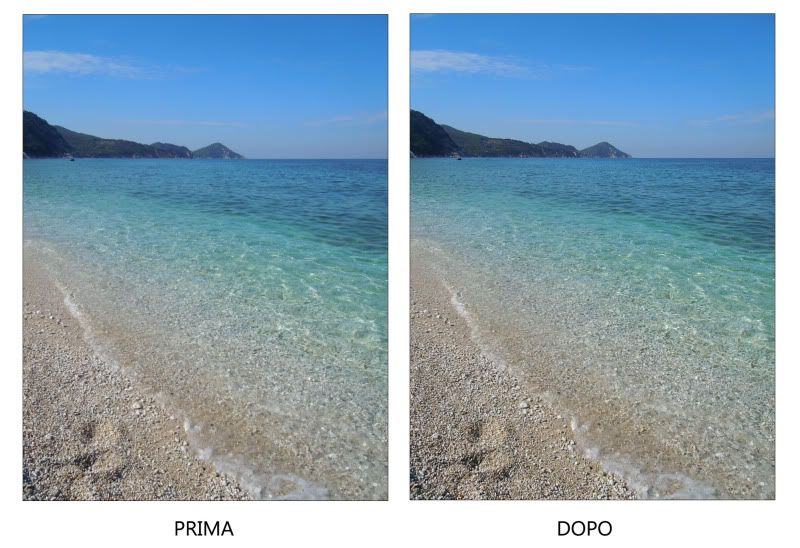

Ho provato a correggere - secondo i miei gusti - anche la penultima foto:
Qui ho usato alcuni semplici passaggi che mostro nel file allegato:

Grazie per questo file!! Molto utile, prover� subito a seguire i tuoi consigli!!
Quando � consigliabile aggiustare la saturazione, secondo te?
