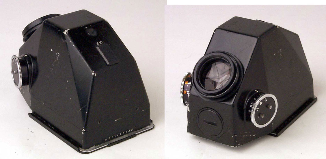

ma questo? dovrebbe essere ttl, certo non ultima versione ma comunque hasselblad (non kiev).
il prezzo decisamente pi� abbordabile (prism 52051).

http://www.smphoto.com/forsale/photo_equip...meter-prism.jpg

Dovrebbe andar bene, sperando che non sia quello rovinato della foto rolleyes.gif

se non ho visto male invece i grip sono da utilizzarsi con la mano sinistra. il che mi lascia un po' perplesso. normalmente � la mano destra a sostenere e premere pulsante di scatto. ora, evidentemente il problema � il caricamento...ma mi lascia perplessa la cosa.
ottimo per prisma. me la cavo ad un prezzo decisamente + ragionevole!

Ciao Vittosss, quello rappresentato nel tuo link dovrebbe essere il PM45 (Metering Prism 45�), attenzione nell'uso perch� lui ti fornisce solo un'indicazione a patto di aver impostato correttamente sul prisma stesso la sensibilit� della pellicola ed il diaframma della tua ottica, inoltre se non ricordo male dovrebbe dare indicazioni in EV e dovrai riportare tu l'indicazione fornita da lui sul tuo obiettivo, insomma non � propriamente un'operazione da street smile.gif

be, funziona un po' come esposimetro esterno dove setto gli iso. poi naturalmente devo riportare i diaframmi non essendoci comunicazione fra obiettivo e prisma. fin qui ok. sul discorso ev mi perdo un po' onestamente.
