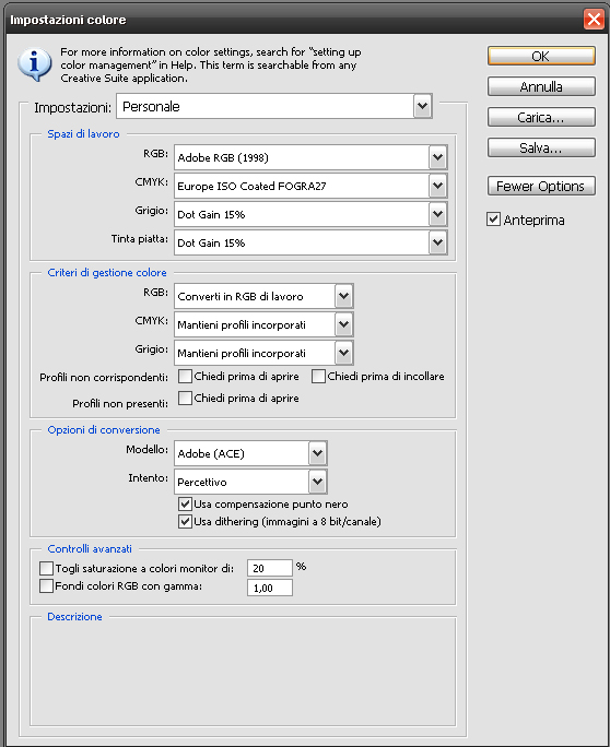

nippokid (was here)
QUOTE(crescior6 @ Sep 12 2009, 08:40 AM) *
scusate ma non riesco a trovare in cs4 dove impostare "usa spazio colore incorporato" mi potete aiutare grazie.
Non c'è questa impostazione in Photoshop.
Si può (deve) scegliere uno spazio di lavoro. A questo si rapporteranno tutti gli spazi colore in "entrata". Qualora lo spazio colore dell'immagine corrisponda allo spazio di lavoro, tutto bene.
Se c'è una mancata corrispondenza, bisogna istruire CS4 per comportarsi come più ci aggrada.
In linea di massima scegliendo di mantenere lo spazio colore nativo dell'immagine.
Nella Gestione Colore (pannello modifica) sceglierai quindi uno spazio colore di lavoro (Tipicamente AdobeRGB o sRGB...quello che usi in ACR e sulla fotocamera (non stare a cambiare mille volte, scegli un flusso di lavoro sempre uguale!)).
Più in basso trovi le opzioni di "policy" per la mancata corrispondenza degli spazi colore.
Spunta tutte le caselline di avvertimento in caso di "profile mismatch" e imposta come regola generale "mantieni spazio colore".
Quando aprirai un'immagine il cui spazio colore non corrisponde con lo spazio di lavoro ti verrà segnalato e scegliendo di mantenere lo spazio colore originale non avrai alcuna differenza di colori.
Vista anche l'altra discussione simile, ti consiglio di cercare una buona lettura sulla gestione del colore per capire i meccanismi (pochi, ma importanti) per evitare problemi nel trattare le immagini.
Questa è una schermata con impostazioni "sbagliate"...
Nei "Criteri di gestione del colore" anche in RGB è opportuno selezionare "mantieni profili incorporati"
Appena sotto spuntare tutte le caselline "chiedi prima di aprire/incollare".
Come detto verrà notificata la mancata corrispondenza e sceglierai di mantenere il profilo incorporato.
Lo spazio di lavoro RGB è impostato su AdobeRGB.
bye.
