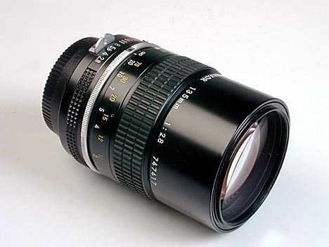

Preso l'85 AFD (ma 1.8...perchè le mie tasche in questo momento sono al verde pallido laugh.gif ) e un'occasione per un 135 AI 2.8.
Sulla D3 ho impostato l'ottica come si deve, mettendo nel menu degli obiettivi privi di microprocessore, tutti i dati necessari.
A 2.8 il suo sfuocato e l'esposizione mi sembrano corretti (torno ora a casa, per cui grandi prove non ne ho potute fare): ho impostato la macchina su "A", poi chiudendo manualmente il diaframma, il tempo resta lo stesso e le foto (logicamente) sono buie! Non ho fatto prove in M o altro.
E' l'unica ottica AI che ho, con il resto funziona perfettamente tutto, compreso l'85!
C'è un qualcosa da fare o da settare differentemente?
Non l'ho pagato ancora perchè volevo provarlo, per cui....non è che sia di vitale importanza, era solo la curiosità di provare un'ottica cosi' vecchia sulla D3.
Grazie a tutti!
Ciao!!!

ryo
Ciao, prova con questo link ad individuare il 135 (in base al numero di matricola). Nel caso risultasse un NON AI, mostraci una sua foto (del suo attacco). Potrebbe, infatti, essere stato modificato in AI.

ryo
Come pensavo.
E' un pre ai. Gli è stata tolta la forchetta, ma non è stato modificato.
Non montarlo, potresti rompere il simulatore del diaframma posto sul bocchettone del corpo macchina.
E' da modificare (operazione semplice e poco costosa).
Marcello
E' un "K new", con matricola compresa tra 730001 e 754848.
Richiede una fresatura dell'anello dei diaframmi.
