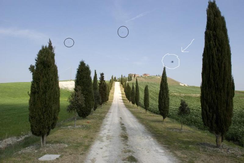

Scusate mi sono accorto dopo aver scaricato la mia prima SD sul computer che nelle foto compariva questo puntino in maniera evidente( altri meno).
Qualcuno mi potrebbe dire cos'è?
La lente e la macchina (D80 con 18-135mm) sono state acquistate tre settimana fa...quindi immacolate e tenute con la massima attenzione.
polvere!
e non è l'unico che hai...
una bella soffiata con la pompetta e tutto torna a posto...
ANTENORE
mad.gif Cavolo l'avrò smontato al massimo 2 volte l'obiettivo ed entrata tutta sta polvere? Sarà un calvario allora sta macchinetta?

...guarda che nn ci vuole nulla a toglierla... Pompetta da clistere e via!

E' normale e dipende da tante cose.... cariche elettrostatiche, ... vento... pollini,....
A volte mi sono sorpreso di come in Africa con polvere a nuvole... niente e altre volte in giornate senza vento e senza polvere in città o in ambienti chiusi..... disastro!
..... comunque ti ripeto ... basta una soffiatina! Dopo tre corpi digitali e circa 20.000 scatti solo la scorsa settimana ho dovuto fare una pulizia con tutti i crismi perchè la polvere non si "staccava" dal sensore! ora mi attendono altri 20.000 scatti....

Non sarà un calvario, occorre solo una energica soffiatina ogni tanto sul sensore.
Meglio farlo subito dopo un’uscita fotografica quando l’eventuale polvere depositata non si è ancora amalgamata con l’umidità.
Ho la digitale da due anni e spendendo un paio di minuti dopo ogni sessione fotografica non ho avuto alcun bisogno di interventi in LTR.
Nel tuo caso il granello depositato è abbastanza consistente e se ha aderito alla superficie del filtro LP, occorrerà rimuoverlo utilizzando un kit di pulizia.

Ciao, stai tranquillo. Ho la D70 da 2 anni e mezzo e il sensore l'ho pulito 4 volte (2 con eclipse e altre due volte con la pompetta).
Ti assicuro che non è un problema, basta fare un pò di attenzione ed avere un minimo di fortuna.
Quando cambio un obiettivo preparo prima quello da montare (tolgo il tappo e lo posiziono in modo che sia facile il suo innesto sulla baionetta), poi smonto l'altro... il tutto richiede 5-6 secondi.
Ovviamente tengo la macchina con il bocchettone verso il basso ed evito cambi in luoghi polverosi.
Per me quello della polvere è un falso problema (almeno per coloro che non frequentano luoghi polverosi), alimentato per "spingere" la gente ad acquistare fotocamere con improbabili sistemi di autopulizia...
