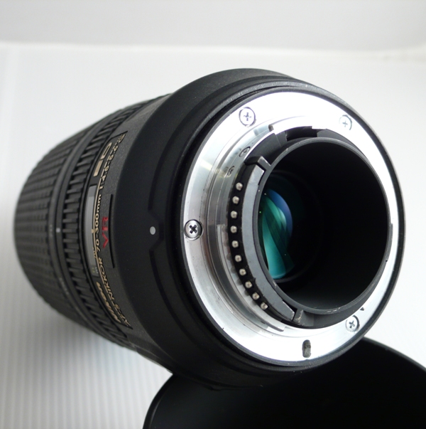

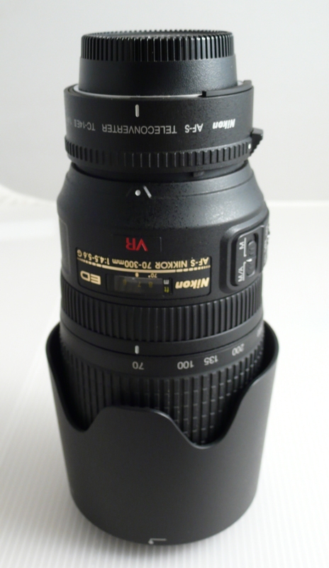

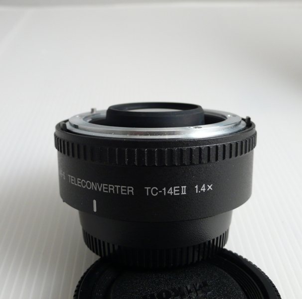

Mi sembra che Bruno ha usato il TC con il 70-300 o no.
e funziona anche benino...
La profondità della prima lente del 70-300 (nel caso peggiore quando è alla focale minima) dal piano di appoggio delle ghiere è di 8,2 mm. La fuoriuscita del cilindro del tc14eII sempre dal piano di appoggio delle ghiere è di soli 3,7 mm. Quindi non ci sono possibili interferenze. Il buon funzionamento io l'ho notato alla focala massima... daltronde uno il moltiplicatore lo mette in questi casi rolleyes.gif
Allego un po di foto:
per la modifica ho semplicemente smontato svitando le viti a croce la ghiera del tc e ho usato un dreemel da modellismo per fresare via il dentino in eccesso..... 5 minuti di lavoro!
ps: nel fine settimana faro un po di foto e poi le metterò qui.....
