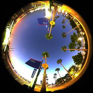

io nelle specifiche leggo 180° di angolo di campo per il sigma (che è circolare).
i 180° sul nikon, sono sulla diagonale se non erro, che però non è di tipo circolare.
danardi
QUOTE(litero @ Oct 24 2008, 08:31 PM) *
Non sono esperto, ma da quel che ho capito l'8mm rappresenta i 180° su tutte le angolazioni, questo dovrebbe essere possibile visualizzando una marcata vignettatura che trasforma il formato 3:2 in ..circolare IPB Immagine
il 10.5mm (di cui sono entusiasta possessore) in pratica ritaglia il formato circolare nel formato massimo ottenibile con 3:2, quindi i 180° rimangono solo sulle diagonali
