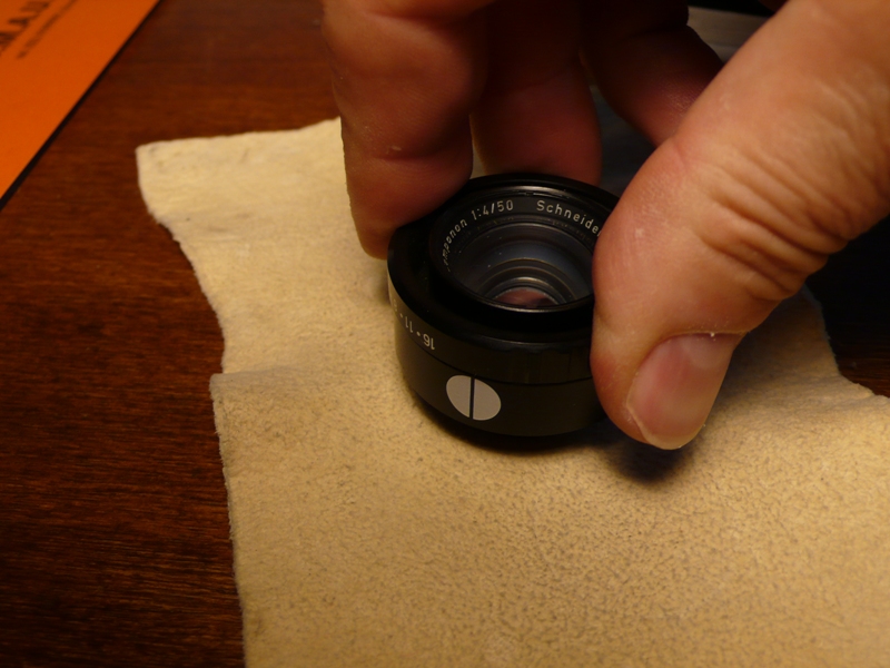

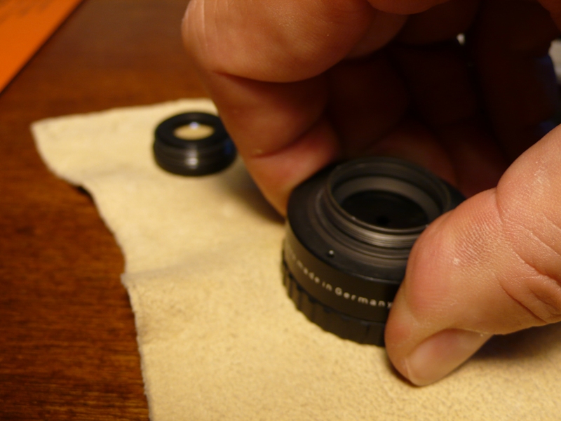

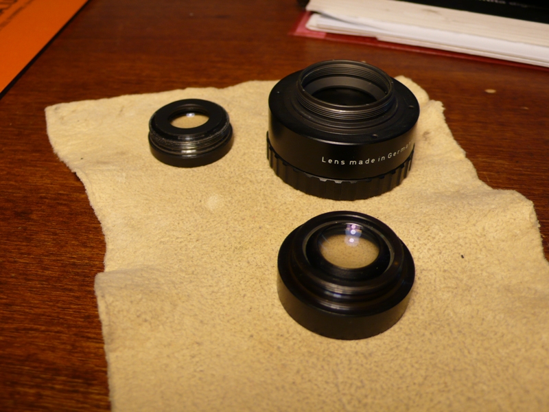

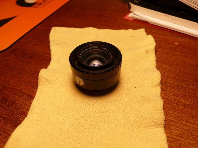

il componon 50/4 è facilmente smontabile senza rischi per la pulizia interna.
ha due gruppi lenti uno anteriore e uno posteriore e la polvere non entra nei gruppi, ma solo tra i due nella zona del diaframma.
Non toccate assolutamente le ghiere con le scanalature! si smontano semplicemente facendom attrito sulle superfici delle ghiere che sono in rilievo rispetto alla curvatura delle lenti.
Io faccio cosi... con un panno di daino... faccio pressione e ruoto:
poi pulisco le lenti e delicatamente soffio via la polvere dalla zona del diaframma.
Credete lo smontaggio e il rimontaggio non comportano rischi per le lenti.

neanche io lo farei sugli altri che ho... tipo il 2,8 che sta fisso sull'Auregon, ma credi questo in particolare sembra fatto apposta ... anche perchè la polvere, non so da dove, ma entra spesso.
Ci sono cinque piccoli fori sulla parte che va a contatto con l'ingranditore, ma potrebbe entrare anche dalla ghiera di regolazione dei diaframmi.

tranquillo!!! quello è tarato con la camma e il tutto è incredibilmente preciso!
Su questo ho dovuto farlo perche era praticamente inutilizzabile dal "sudicio" che aveva dentro. HAi sicuramente ragione sulla "via" di ingresso della polvere.
Se anche quello di Gino è in condizioni disperate penso possa seguire il mio metodo. E poi scusa in laboratorio che farebbero di diverso?
Tra l'altro l'ho smontato e rimontato e usato diverse volte e funziona sempre alla perfezione.
