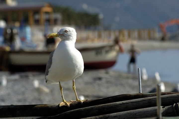

Non ho a portata di mano altre foto, dovrei cercarle, ma se può servire da esempio posto uno scatto ed il crop al 100% - Non fate caso al rumore che affligge lo scatto, il gran genio che sono ha lasciato gli ASA piuttosto elevati da alcuni scatti precedenti (nessuna post produzione, come mamma D70 l'ha fatta).
Onestamente non ho mai riscontrato questo difetto in nessuna occasione. Se trovi questa ottica in buone condizioni ti darà certamente delle soddisfazioni.

E' evidente che il 70-210 non è il massimo, ma rispetto al 70-300 consente di ottenere un discreto miglioramento con ad un costo (parliamo di 70-210 usato) molto ragionevole.
Oltre agli scatti postati ne ho fatti ovviamente anche molti altri, a distanze più brevi e diaframmi più chiusi.
Devo dire che negli altri scatti non ho riscontrato un difetto così marcato, anzi, l'ho trovato piuttosto buono. Paragonandolo al 70-300 ho trovato il 70-210 decisamente molto ma molto migliore ai bordi, mentre al centro questa differenza è veramente minima, fino ai casi limite che vi ho mostrato dove addirittura questo 70-210 non mette a fuoco correttamente.

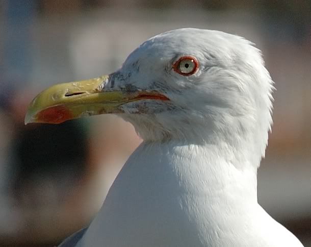

ti allego il crop della parte centrale di uno scatto fatto con il 70/210.
hai gli exif per i dati f/ iso e speed....
giovanni
[attachmentid=30746]

Giovanni per la collaborazione.
Vorrei però sottolineare che il problema con il 70-210 l'ho riscontrato con la messa a fuoco a grandi distanze, intorno ai 100m ed alla massima apertura. Le foto che ho postato per la valutazione sono difatti dei crop al 100%.
Per il resto l'ottica mi sembrava buona, molto migliore del 70-300 ai bordi ma quasi equivalente come resa al centro (gli scatti relativi non li ho postati).

questo crop ha quasi i tuoi parametri.
[attachmentid=30774]
